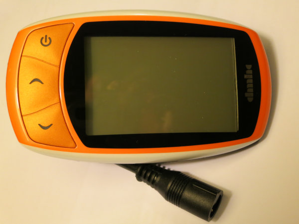

durch einen Fehler von mir beim Zurücksetzen der Tageskilometer, habe ich noch eine weitere Einstellmöglichkeit am digitalen Tacho entdeckt.
Wenn man bei eingeschaltetem Tacho die beiden unteren Tasten gleichzeitig drückt, erscheint eine Zahl zwischen 0 und 9. Je nach Auswahl der Zahl verändert sich die angezeigte Geschwindigkeit. Diese Möglichkeit dient also zur Kalibrierung des Tachos. :mrgreen:
Gruß Harry
EilemitWeile
Re: Mach 1 1700 mit Straßenzulassung
Beitrag von EilemitWeile »
... da wird einem also für 47 Euro einiges geboten :)
Was ist denn mit dem kleinen Tacho, dem eckigen ?
Wenn ich das richtig interpretiere, dann ist eine Uhr dabei und die müsste man doch einstellen können.
Leider weiss ich nicht wie und ob ?
Mach1Harry
Beitrag von Mach1Harry »
Hallo EilemitWeile
Meins Du den ??
http://83.169.4.206/maik/harry/index.php?artid=220
