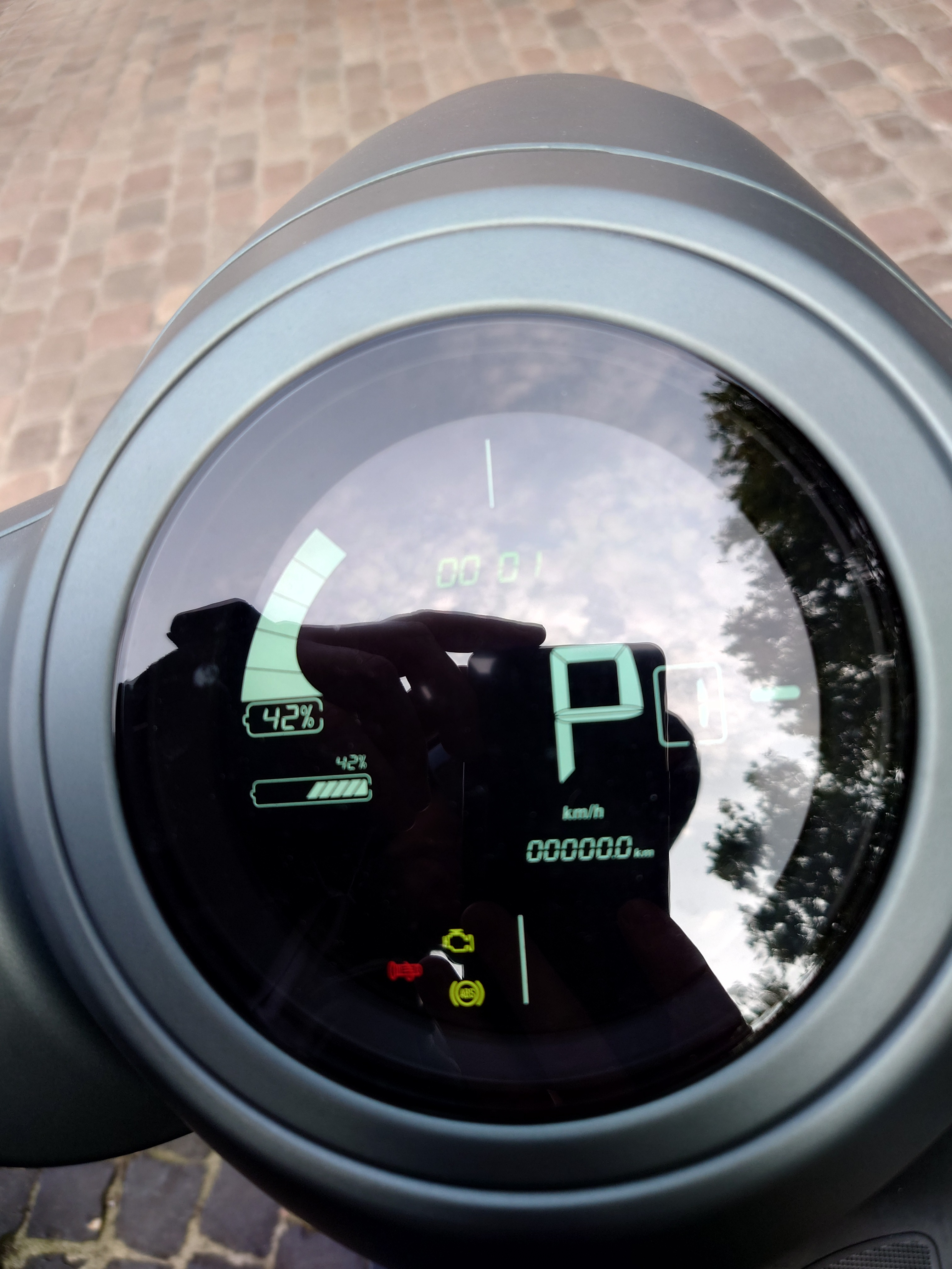

Moin zusammen,
ich habe nun seit 2 Monaten meine Sunshine und der Spaß war leider schneller vorbei als er hätte sein sollen.
Der Roller bleibt mehrmals bei einer Fahrt oder direkt beim Einschalten mit dem Fehler im Bild stehen und Piepst vor sich her. Es wurde mittlerweile schon einiges getauscht.
Sicherung, Controller, Steuergerät.
Meistens tritt der Fehler beim Beschleunigen auf.
Hat hier vielleicht noch jemand eine Ahnung was ich machen kann?

Ja !
Reklamieren, reklamieren, reklamieren, gewährleistung schriftlich einfordern.
Wenn keine Besserung beim nächsten wechsel eintritt, vom Vertrag zurücktreten und was anderes kaufen.

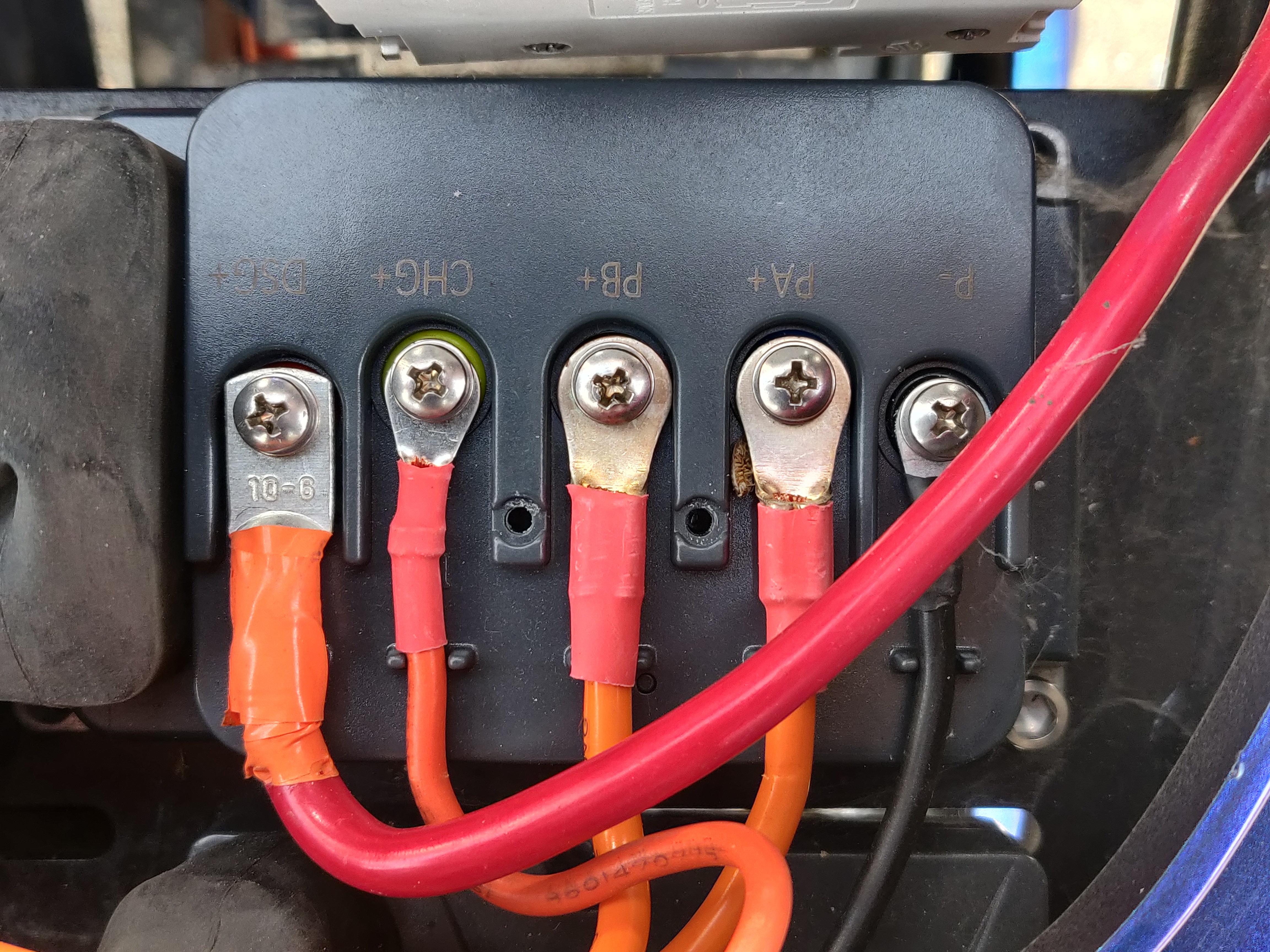

Diesen Vollausfall haben viele Tisto, mein 5.0 auch. Ich hatte jetzt den feuchten Tacho mal draußen und habe den geklebt, danach wollte gar nichts mehr gehen, Vermutung war Stecker Tacho zu Roller Pins nicht eingerastet, aber das war es nicht. Aktuell tausche ich nach dem Laden immer Akku R gegen L, wenn der Roller ausfällt wird immer der rechte Akku nicht erkannt, daher bin ich gerade dabei diese Kiste zu ersetzen. Die Akkus haben hoffentlich beide ein eigenes BMS, aber diese Kiste führt den Saft von beiden Akkus zusammen zum Controller.
