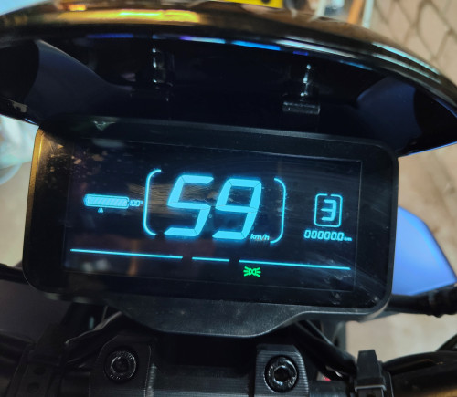

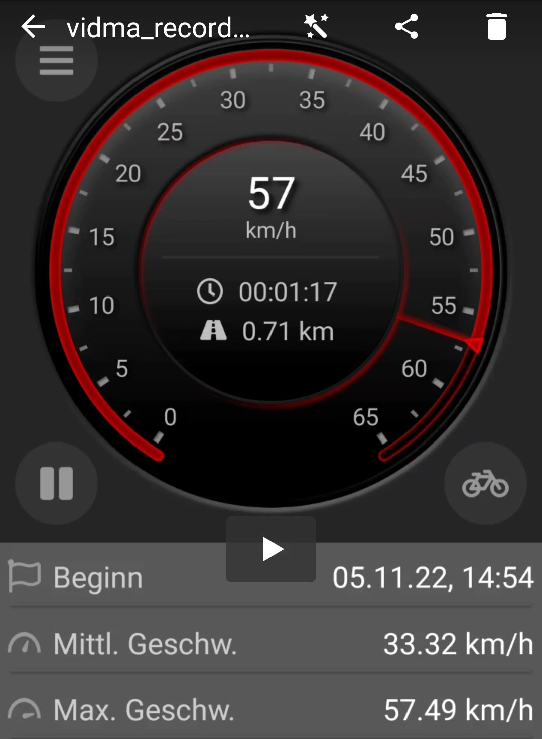

So ich habe mir in den Niederlanden einen neuen Controller schicken lassen, wo die Drosselung entfernt wurde. Einige von euch haben ja von mir die Adresse bereits bekommen.
Und hier das Ergebnis:

Glückwunsch das es geklappt hat ! War das mit dir drauf während der Fahrt oder auf dem Ständer ?
Ich habe denen gestern Abend noch geschrieben aber bis jetzt wieder keine Antwort bekommen !
Gruß Olaf
Gruß Olaf

Du hast einen komplett neuen Controller gekauft, oder deinen eingeschickt?Gaulo23 hat geschrieben: Sa 5. Nov 2022, 16:15 So ich habe mir in den Niederlanden einen neuen Controller schicken lassen, wo die Drosselung entfernt wurde. Einige von euch haben ja von mir die Adresse bereits bekommen.
- Gaulo23
- Beiträge: 215
- Registriert: So 28. Aug 2022, 21:41
- Roller: Inoa SLI5
- PLZ: 4
Re: Inoa Sli 5 (IVA E-GO S5) Begrenzung 55+
Habe mir einen neuen gekaut nicht eingeschickt. Jetzt kann ich bei bedarf den Controller tauschen.Olli-71 hat geschrieben: Sa 5. Nov 2022, 17:42Du hast einen komplett neuen Controller gekauft, oder deinen eingeschickt?Gaulo23 hat geschrieben: Sa 5. Nov 2022, 16:15 So ich habe mir in den Niederlanden einen neuen Controller schicken lassen, wo die Drosselung entfernt wurde. Einige von euch haben ja von mir die Adresse bereits bekommen.
