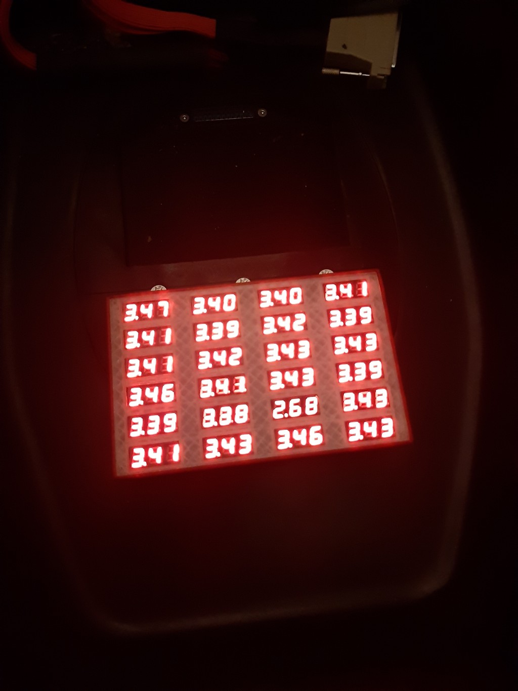

ok. hätte mich gewundert wenn die teilchen so empfindlichen auf die temp wären! hier ein aktuelles bild - das bms hat bereits begonnen zu arbeiten- leider trennt das starke bms nich die ladeleitung. deshalb werd ich jetzt abbrechen und nach hause reisen!

Aber ein bisschen manuelle Nachladung der zwei Schwächler würde sich schon lohnen, weil sie immer noch am unteren Ende der Zellspannungen sind. Da Du ja die einzelnen Spannungsmesser hast solltest Du ja auch Einzelzugriff zu den Zellen haben - unter Deinem Spannungspanel?

Re: mein Masini Sportivo S Projekt
dass wird dann die kommenden tage folgen!
und ja unter meonem panel ist ein 48poliger stecker!
und ich besitze 6st lifepo4 einzellen ladegeräte mit a max 1A.
so kann ich bis zu 6 zellen gleichzeitig bearbeiten ohne mir sorgen wegen überladung etc machen zu müssen. ist zwar alles nicht automatisiert aber ich muss zumindest nicht nehr jedes mal den ganzen roller zerlegen um einzellne zellen nachzubehandeln!

hab heut beim chinaman geordert um 1760eur
und 1 zelle ist zu 100% hinüber- die andere würd ich sagen ist angeschlagen!!

Ja, die eine ist durch, sie entlädt sich dauernd selber, bei 2,68V zum Zeitpunkt Deiner Aufnahme. Aber ansonsten erkenne ich zumindest statisch keine weitere schwächelnde Zelle?

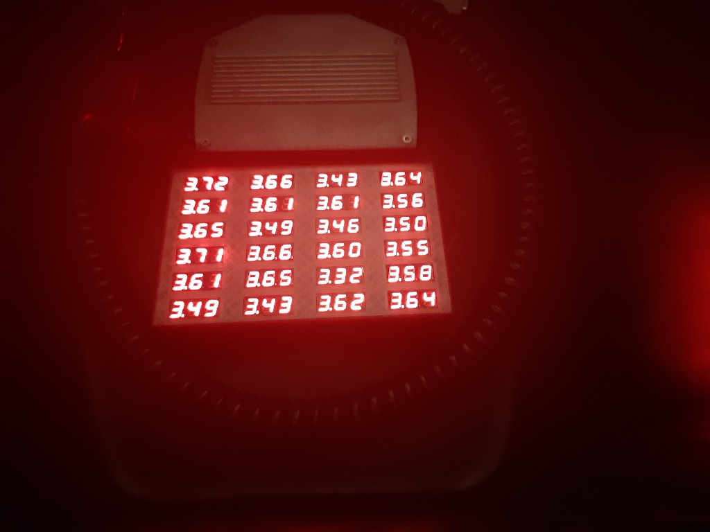

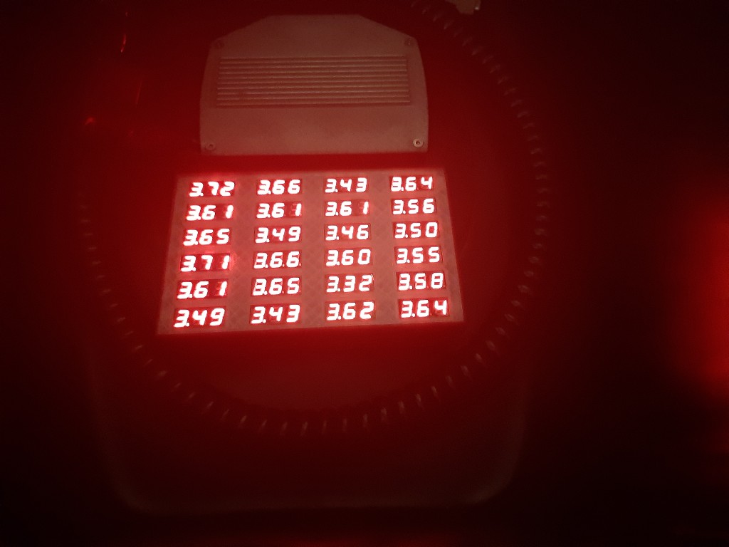

als angeknazt sehe ich die zelle (siehe bild 03.03 13:20) die ebenso beim ersten auffinden keine spannung anzeigte. Im Betrieb wird diese zelle sicher auch nicht mehr mithalten!!
