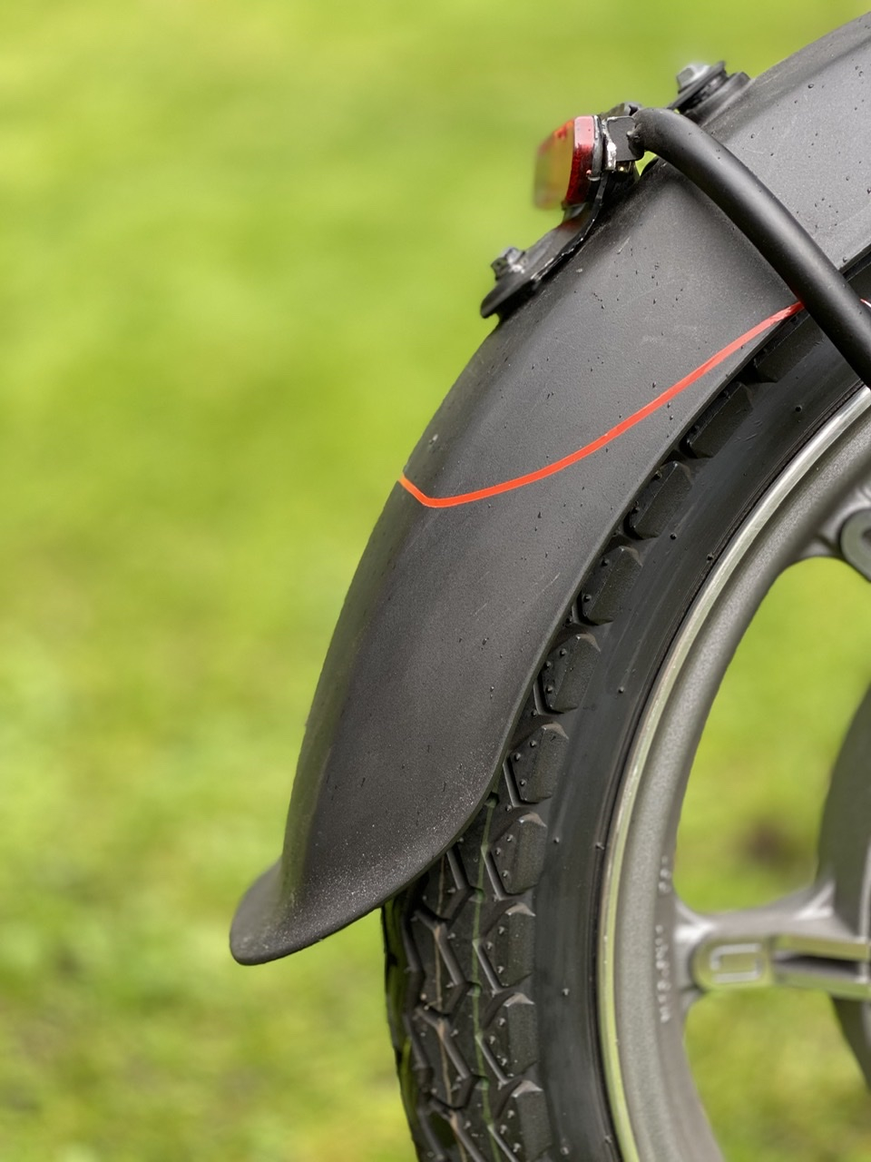

Verfasst: So 3. Nov 2019, 15:07
von Mitch
Heute musste noch das lange Oma-Schutzblech dran glauben. Strahler ist nach unter gewandert und das Kennzeichen nach oben :
