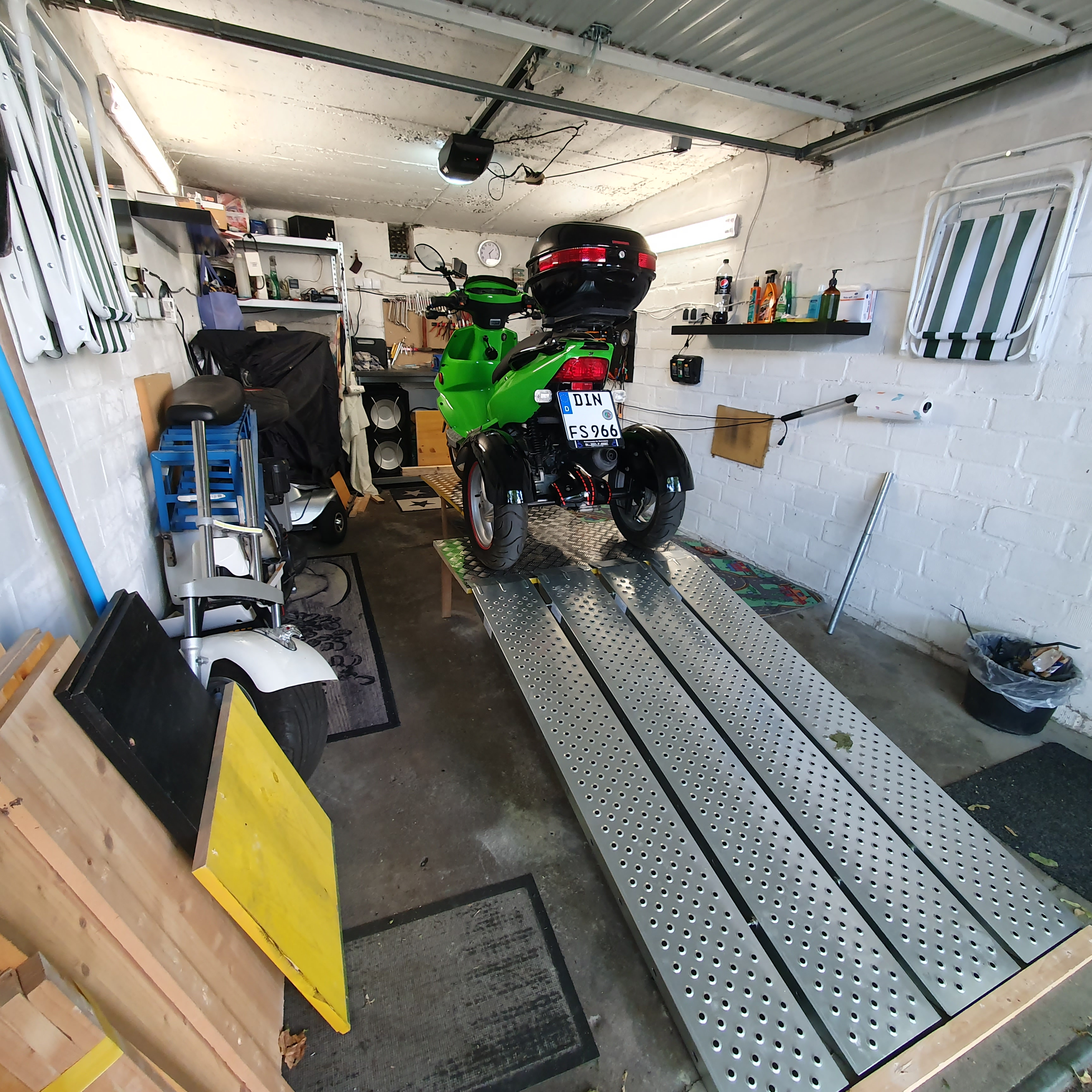

Habe jetzt ein PGO TR-3 50 https://www.facebook.com/frank.stumpf66/ BENZINER :-)
Mit der Hebebühne, Tragkraft 2T,
kann sogar ich, mit Stuhl, gut daran Arbeiten.
Teuer aber Genial
Der zieht jetzt, nach ein paar umbauten, an wie ein Porsche, die Endgeschwindigkeit war vorher auch so 55-70km/h, je nach Straße :-)
Kein Flattern oder Zappeln der Räder, Ich kann sogar den Lenker loslassen beim Fahren.
Hintere Räder lassen sich in der Lage verstellen, leicht schräg oder gerade - wie Mann es braucht.
Ein absolutes TOP Gerät.
So muss das sein - Elektrik Antrieb brauch ich nicht und möchte ich auch nicht mehr haben.
Rückwärts Gang habe ich abgeklemmt - lässt sich sehr leicht schieben - auch für mich als Gehbehinderten.

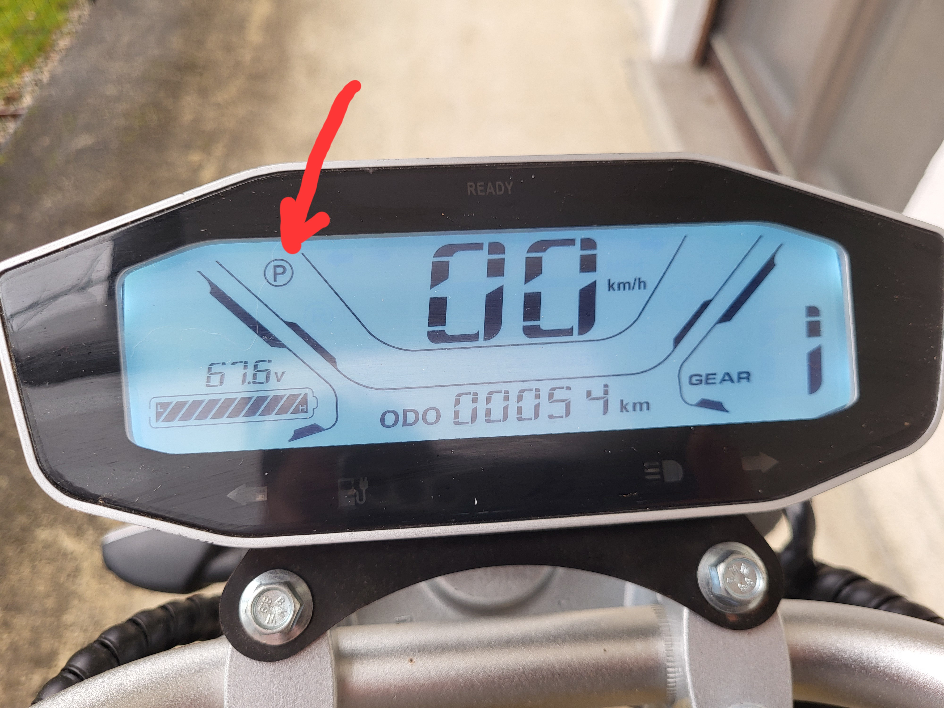

Hallo, ich habe ein Problem mit meinem CP-3, nämlich, dass ich den Controller (VOTOL EM-30S) ausgetauscht habe und er jetzt nicht mehr auf mich reagiert – das Laufwerk funktioniert nicht (es gibt keinen „READY“-Zustand – grün Licht)..Benötige ich einen Controller Programmierung, ist es möglich, die Feststellbremse auszutricksen, was auf dem Bildschirm angezeigt wird?
Wie ich sehen kann, gibt es hier keine Feststellbremse, außer physisch am Griff.
Vielen Dank für jede positive Antwort.
