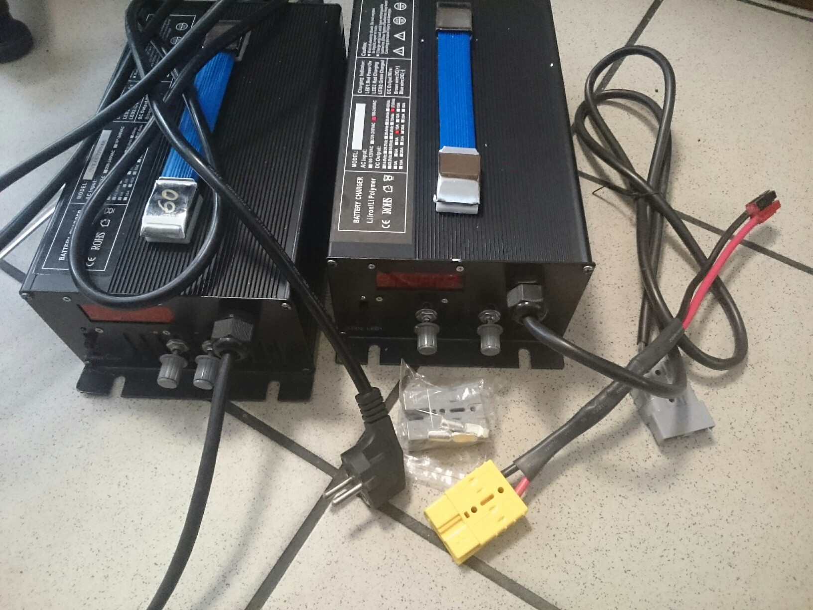

Bin gerade dabei den Wirkungsgrad von 5A und auch zum Vergleich mit 10 A mal zu messen.
Das Wetter spielt leider nicht mit. Dauerregen sagt Auto nehmen.

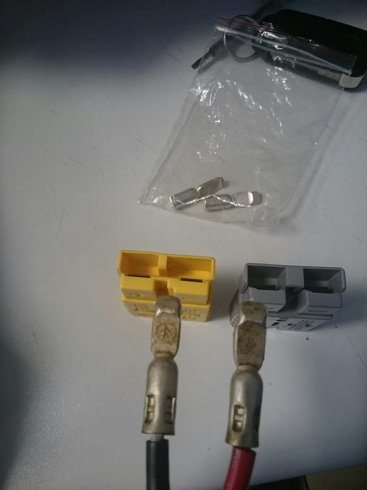

Am Wochenende bestellt und Heute angekommen. Leider mit grauen Anderson.
Gegenstück ist aber dabei. Muss also nur die gelbe gegen die graue Hülle tauschen.
Denn alle meine Roller haben die power Pols.
Die großen A haben ja eine optische Codierung, Männlein und Weibliche.
Jede Farbe hat eine eigene unterschiedliche Nase.
@Volker
Ich bin ja kein Fachmann, aber sollte innig nicht die Möglichkeit bestehen diese
Grundeinstellung zu verändern? Gute 10% Plus oder Minus sind bestimmt möglich.
Also sollte man damit Deine Spannungsgrenze auch erreichen können.

Also ich denke mal so wie die Potis eingebaut sind, ist das ein Umbau/Modifikation von lipopower selber?
Bleibt die spannende Frage ob und wie viel sich die Spannung anheben lässt?
Bin gespannt auf deine Messungen.
Danke!
Danke!
