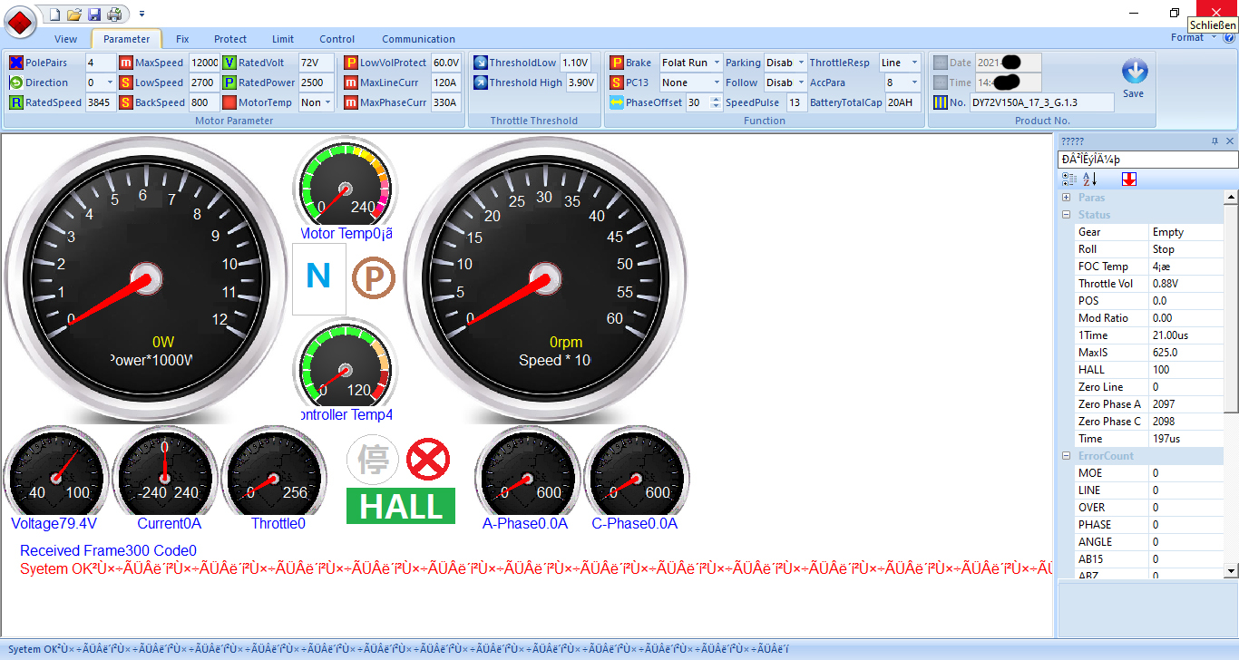

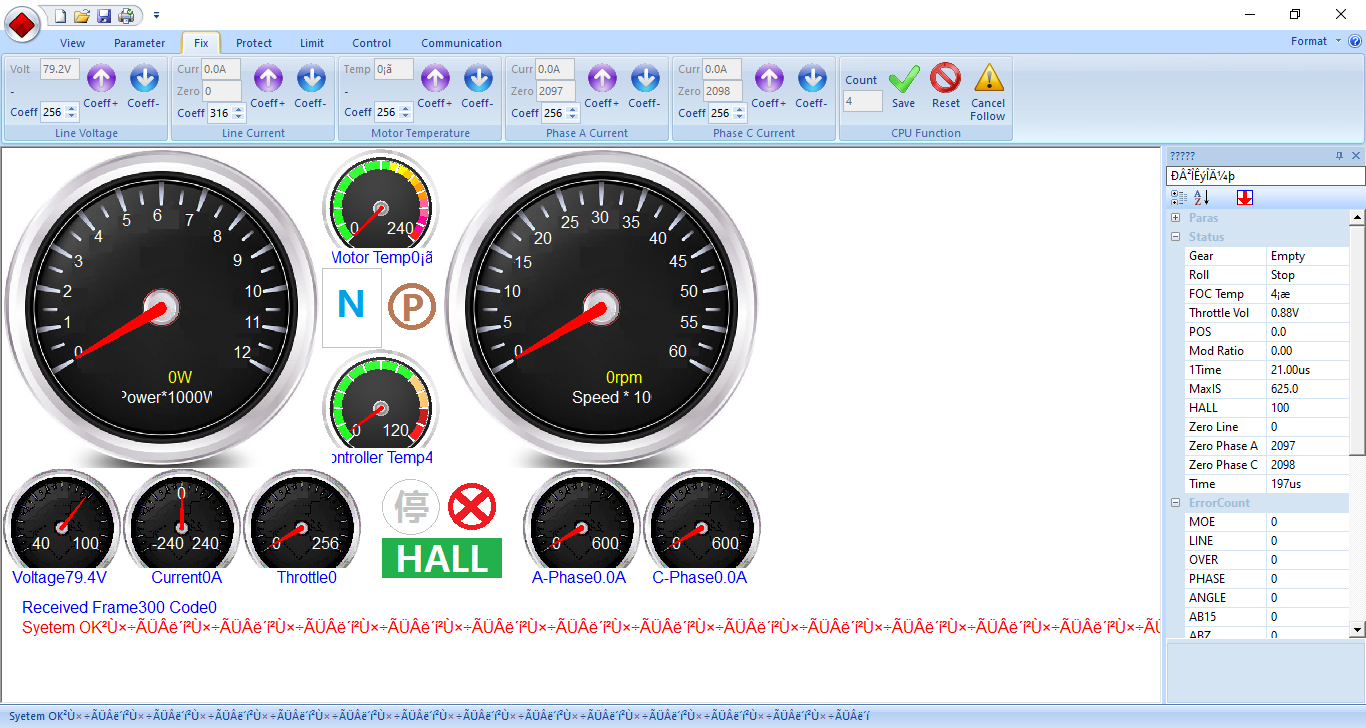

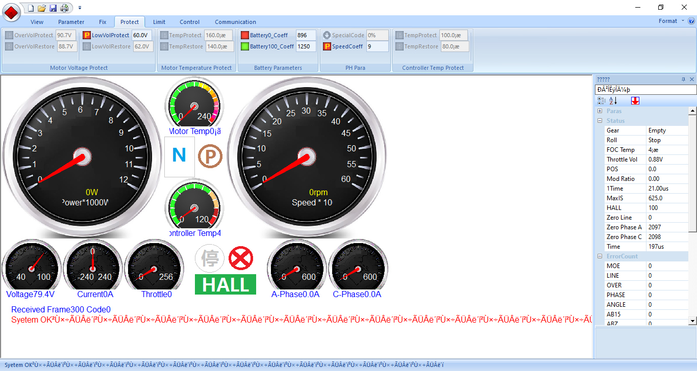

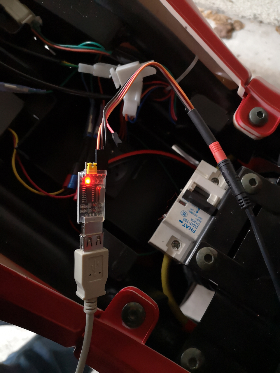

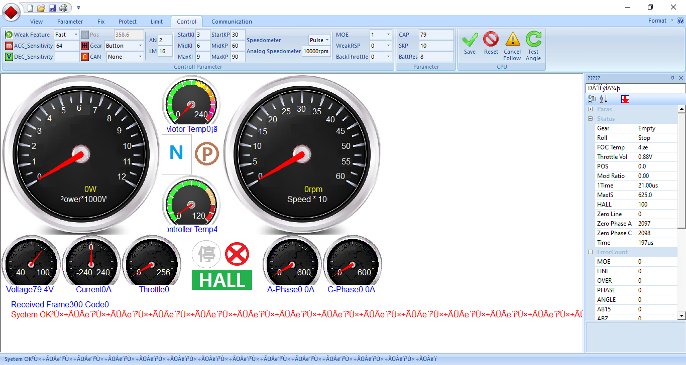

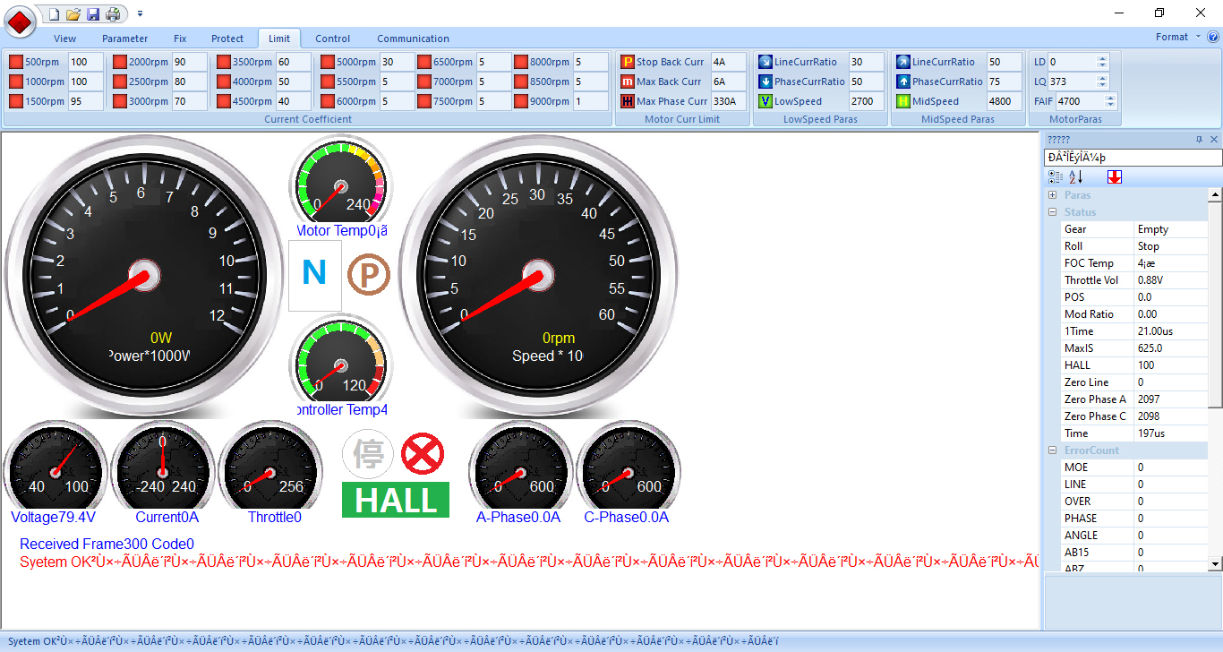

So, mittlerweile kann sich mein Laptop mit dem Z-Odin "unterhalten".
Dafür habe ich ein Standard TTL-zu-USB Konverter Adapter verwendet.
Dort den Logik-Level auf 3,3V gesetzt und GND, TXD und RXD vom Z-ODIN (gemäß der zuvor geposteten Pinbelgung das Kommunikationssteckers) mit den Pins GND, RXD und TXD vom Modul verbunden.
Also TXD und RXD über Kreuz, und +5V NICHT angeschlossen (das USB-Modul wird via USB-Port vom Laptop mit Strom versorgt).

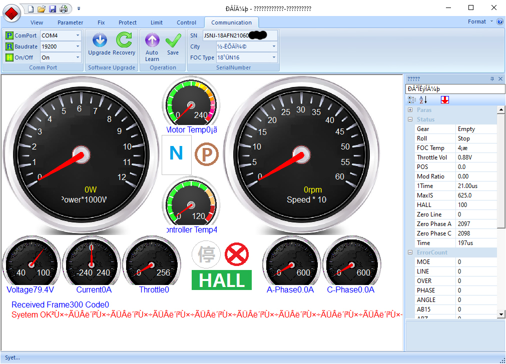

Anschließend habe ich das Adapter mit dem Laptop verbunden und die Software gestartet (bei mir MotorcEnglish38.exe).
Nach dem Einschalten vom Z-Odin konnte die Software dann mit dem Fardriver Controller kommunizieren.
ACHTUNG: Die Software ist derart "grottig", dass man von irgendwelchen Programmieraktivitäten möglichst die Finger lassen sollte.
Wie CityTwister4.0 schon gewarnt hat, kann man seinen Odin mit einem falschen Parameter leicht schrotten.
Ich warte daher noch auf mein Bluetooth-Adapter aus China, und werde dann wohl die von didithekid angesprochene MotorNet-App verwenden.
Die sollte für meine Zwecke ausreichen.
By the way: Die in der Software angezeigte Seriennummer vom Controller ist nicht identisch mit dem Label, das auf dem Controller pappt; hat damit aber Ähnlichkeiten
