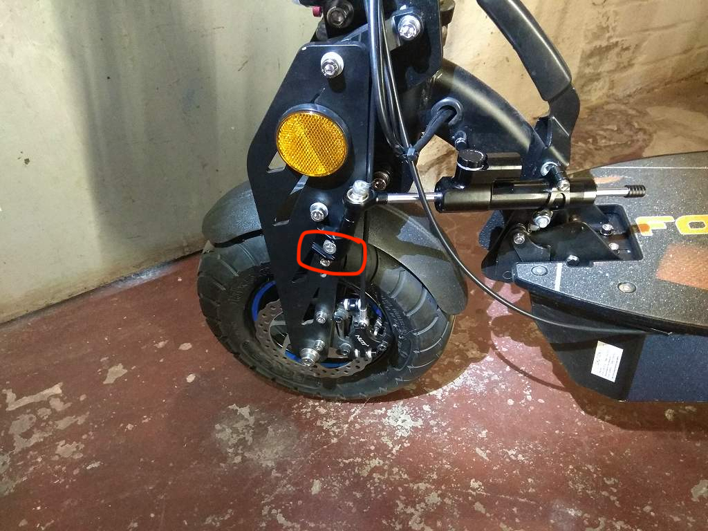

Hast du für die Verschraubung des Dämpfers vorne ein Loch gebohrt, oder eine vorhandene Schraube genutzt. Das geht aus dem Bild von dir nicht so genau hervor.
Super ! Genau auch meine Frage ! Hoffe der Dämpfer kommt nächste Woche an. Super Forum und super Austausch ! Habt ihr eigentlich vor Anschaffung des Scooters auch eher in Richtung e mopped wie z.B. super Soco überlegt ? Schönen Tag euch !

jetzt mal zu der frage für die maße der dämpferbefestigung vorne. ja das loch dafür muss gebohrt werden. die richtige position dafür hab ich durch lange hin und her probieren bestimmt. hab dabei zugesehen das man zu beiden seiten den gleichen lenkeinschlag hat.
hab vorhin dann mal in einer fieberpause im keller mal schnell nachgemessen. die maße für das loch sind von der gabelhälfte vom oberen rand nach unten ca. 170 mm und von der linken seite der gabelhälfte ca. 67 mm

Danke für deine Bemühungen. Habe es mir fast gedacht, dass da ein Loch rein muss. Durch deine Maßangabe haben wir es jetzt leichter👍🏻
