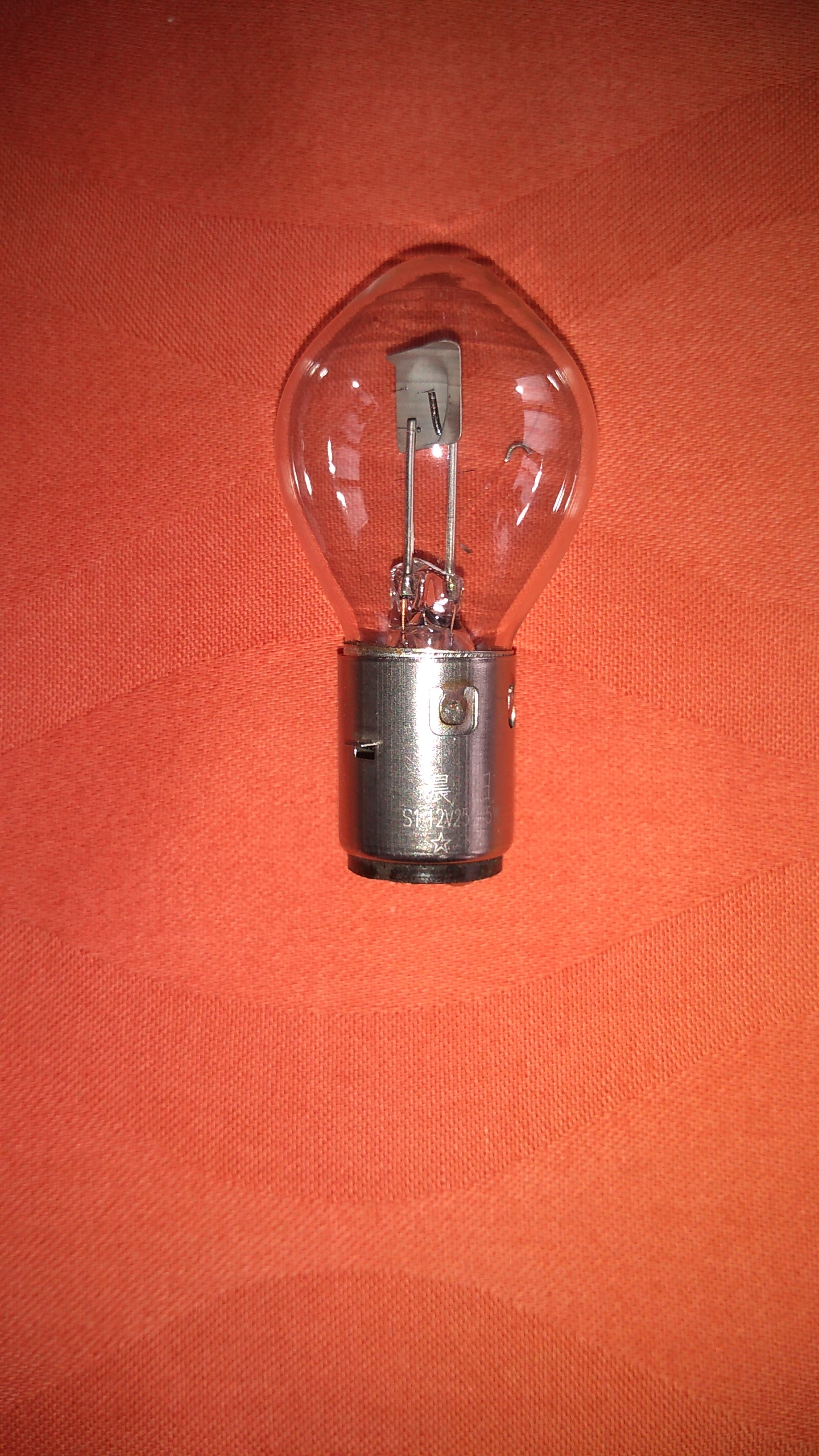

Beitrag von Boo »
ich habe gestern die Glühbirne vorne (Abblendlicht+Fernlicht) am Seed gewechselt.
Dafür müssen 4 Schrauben an der oberen Abdeckung + die zwei Spiegel heraus gedreht werden. Die vordere Abdeckung mit dem Scheinwerfer kann dann nach oben + vorne abgenommen werden (Nasen und Haken).
Schwarze Gummidichtung an der Lampenrückseite abziehen, die weisse Fassung drehen und herausziehen, dann Birne leicht reindrücken und drehen und herausziehen.
BEI MIR ist die Original verbaute Glühbirne eine "S1 12 Volt 25/25 Watt" mit einer BA20d Fassung. Diese ist nicht so einfach zu bekommen. Bei einem anderen Seed Besitzer (Wilbury, siehe ca 10 Posts weiter unten) ist die Glühbirne eine normale Standardvariante für Motorroller (die man überall kaufen kann) = S2 mit 35/35 Watt. Da die Fassung meines Scheinwerfers aus Plastik ist, bin ich wegen der Hitzeentwicklung bei den Original verbauten 25 Watt geblieben.
Eine einfache Umrüstung auf eine LED-Birne ist nicht erlaubt, dafür müsste der ganze Scheinwerfer getauscht werden.
Beim Zusammenbau die Gummidichtung der Fassung ganz aufschieben (ging bei mir nur schwer, da auch dort eine "Nase" den Halt sichern soll über die die Dichtung nur schwer drüber geht). Die Verkleidung hat bei mir mit einem leichten Klacken wieder sehr gut und bündig abgeschlossen.
@Ecko: bei mir war das Flackern der Beleuchtung kurzzeitig wieder besser, ist jetzt aber wieder deutlich sichtbar. Ich schätze mal, es ist der Spannungswandler. Ich werde Alphamobil anschreiben und melde mich dann wieder.

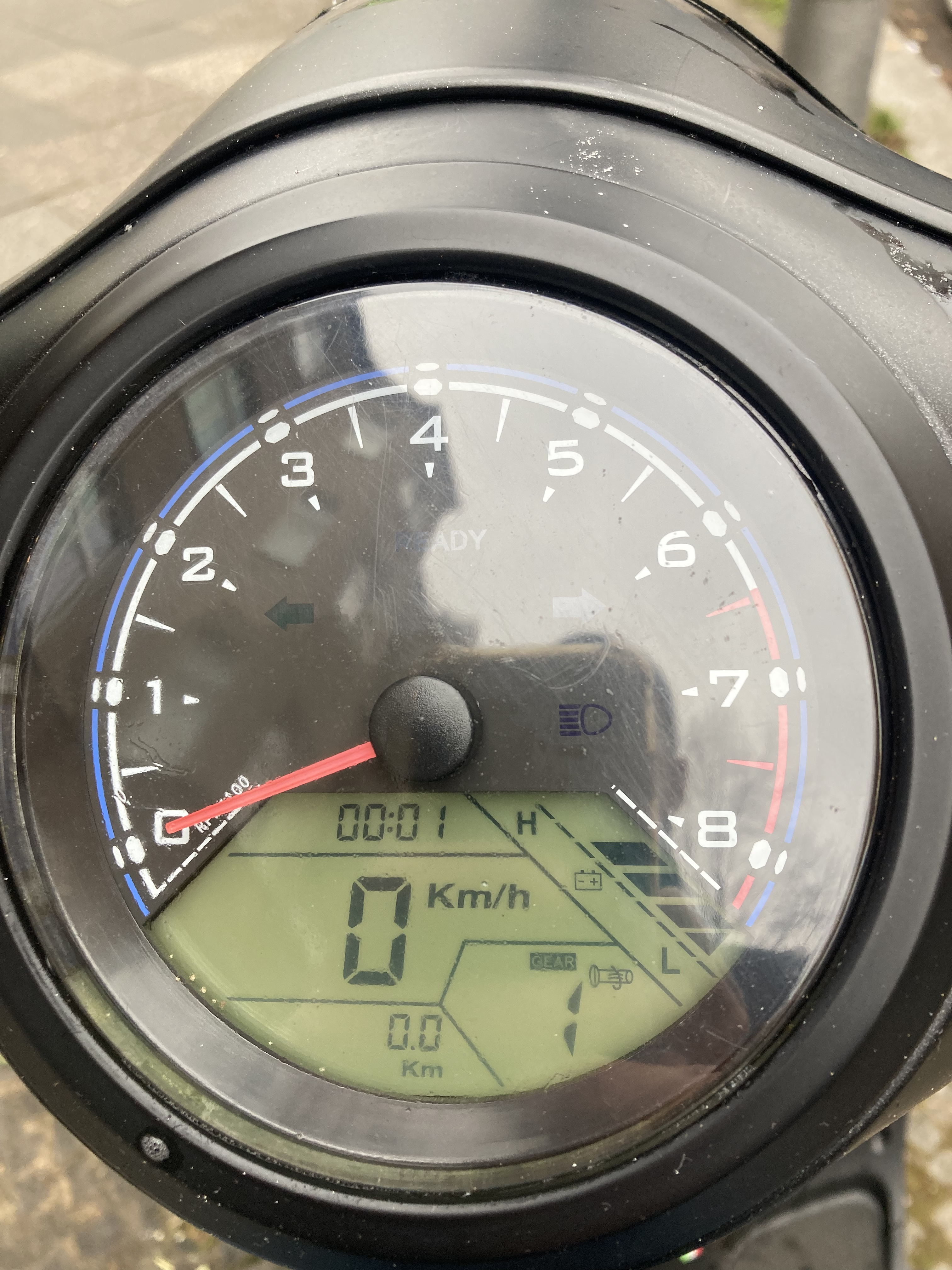

OkEddy
Beiträge: 3
Registriert: Di 30. Nov 2021, 10:57
Roller: Greenstreet Seed
PLZ: 1
Re: Greenstreet Seed - wer kennt diese Kontrolleuchte?
Beitrag von OkEddy »
Hallo liebe Seed-Fahrer,
mein Seed-Roller-Display zeigt ein seltsames Symbol, wenn ich den Zündschlüssel drehe. Auf dem Foto rechts neben der „1“ zu sehen. Sieht aus wie eine Schraube mit einem Kringel ringsherum. Kann sich einer vorstellen, was das Symbol bedeutet. Hat jemand einen Elektroplan vom Seed-Roller.
Hintergrund ist, dass das Display zwar angeht, aber nicht leuchtet - auch wenn ich den Startknopf drücke. Der Motor startet nicht.
Über jeden Tipp der mich hierbei weiterbringt bin ich euch schon jetzt dankbar.
Gruss,
OkEddy
Beitrag von Wilbury »
Das Symbol ist ein Gasgriff mit angedeuteter Drehung.
Hältst Du den Gasgriff, wenn Du starten willst?
Fass den mal nicht an beim Starten, den brauchst Du dazu nicht, ist ja kein Verbrenner ;)
Hey Wilbury,
danke für deine Nachricht. Aha, der Gashebel ist das also. Den Gashebel berühre ich aber gar nicht. Symbol erscheint trotzdem wenn ich den Zündschlüssel drehe. Irgendwie geht die Hintergrundbeleuchtung auch nicht an. Ist vielleicht ein Fehler in der Elektrik? Wie kann man das überprüfen?
Gruss,
OkEddy
Prüf doch mal, ob der Gasgriff nicht klemmt.
Wenn die Elektronik feststellt, dass der Gasgriff nicht auf 'null' steht, schaltet sie nicht ein. Soll verhindern, dass der Roller sofort losfährt, wenn Du den 'Ready'-Knopf drückst.
