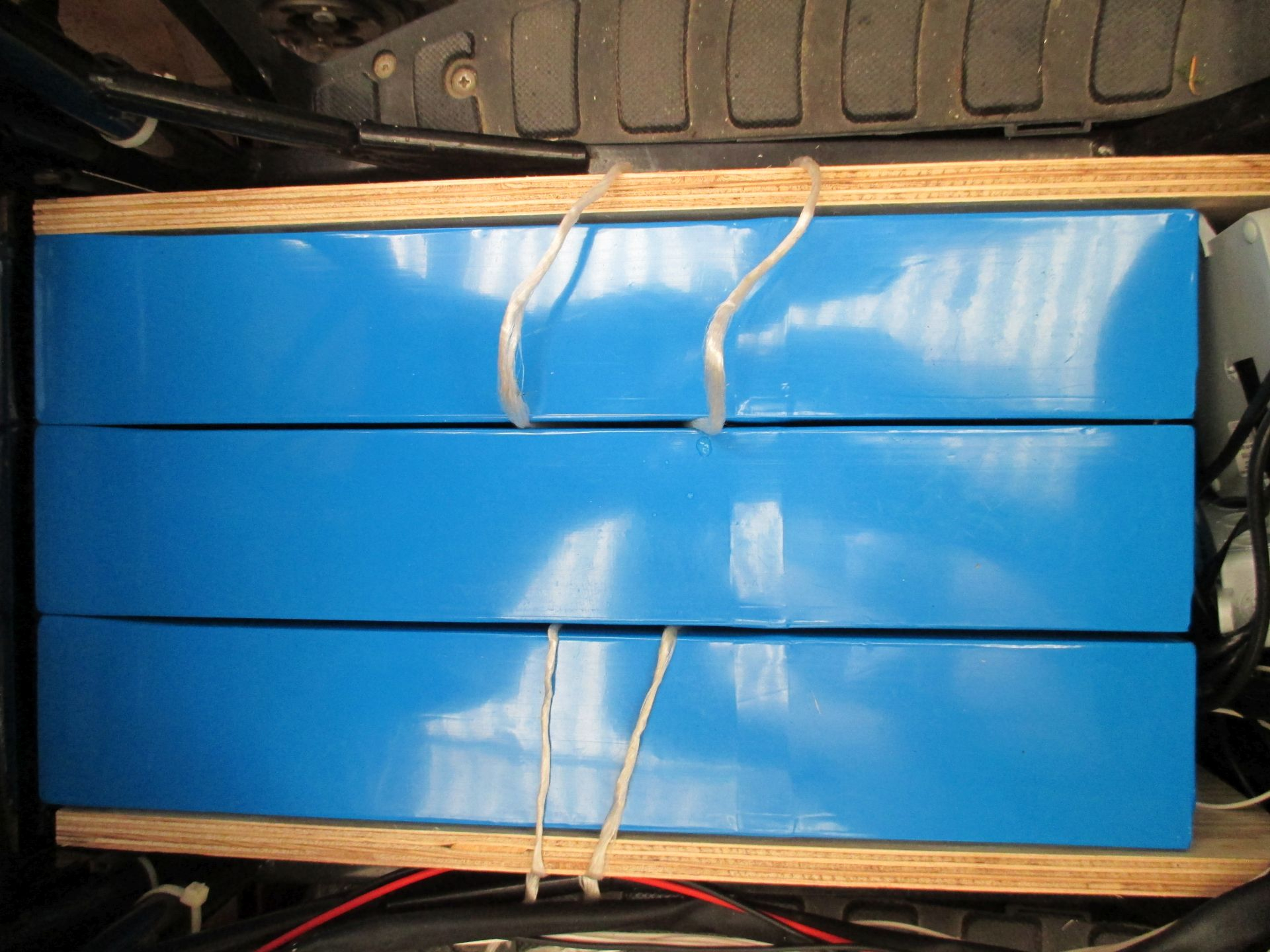

Noch ein paar Worte zu den Liitokala 21700 Lii-50E Zellen: In einem 72V 50Ah 20S10P sind ja 200 Stück verbaut. Die Zellen können 3C bzw 5C kurzzeitig. Das eingebaute BMS ist leider nicht smart und kann nur 50A dauernd und kurzzeitig 100A. Jetzt schon vermisse ich ein Jikong BMS.
Gestern habe ich die Akkus aus meinem 72V E-Max 110S entfernt.
Heute war die erste Anprobe: Die 3 E-Bike Akkus - macht in Summe 11kWh - sind im vorderen Batteriekasten versenkt. Ich habe 3 ABB Sicherungsautomaten vorgesehen sowie 3 Schottky Dioden zur Entkopplung der 3 E-Bike Akkus. Die Abzweigdose ist einwenig klein. Da muß ich morgen die nächst größere kaufen. Die Akkukabel haben abisoliert einen Durchmesser von 1,9mm - ca. 2,83mm². Eine 2,5mm² Aderendhülse paßt nicht und die 4mm² hat viel Luft. Mit einer Aderendhülsenzange läßt sie sich aber fest verpressen. Fürs WE ist die finale Verkabelung angedacht. Im hinteren Batteriefach wäre noch Platz für einen doppelstöckigen 72V 50Ah E-Bike Akku. Machte dann in Summe 14,4kWh. Und ja, ein Foto gibt es auch.
Das vordere Batteriefach ist (L*B*H) 515 * 260 * 225mm). Die E-Bike Akkus sind 440 * 220 * 75mm. Man kann sie übereinander oder nebeneinander legen.

Am Sonnabend konnte ich eine größere Abzweigdose (100*100*40) im Baumark erwerben sowie eine im Halbformat. Die 3 ABB Sicherungsautomaten kommen vorerst nicht zum Einsatz. Stattdessen eine ANL-Sicherung mit Halterung & Deckel in der Plusleitung zum Controller. Im Baumarkt waren nur die gängigen Abzeigdosen verfügbar - online haben die mehr. In die 100er Abzweigdose paßt eigentlich nur eine Doppel-Schottkydiode. Insofern habe ich mich entschieden, erst einmal mit den beiden äußeren Akkus zu fahren. Ab 1. März habe ich ja wieder 3 Roller zur Verfügung.
Es wäre schön gewesen, wenn ich abgewinkelte 90° Rohrkabelschuhe zur Verfügung gehabt hätte.
Mit Deckel sieht es dann so aus.
Die Abzweigdosen verschwinden dann in dem verbleibenden Schacht (B * H * T) 260 * 225 *60mm. Die Akkus haben eine Länge von +5mm, anstatt 440mm sind es 445mm. Vorne habe ich wohl 5mm verschenkt und das vordere Akkufach im E-Max ist wohl nur 510mm lang. Einen längeren Akku hätte man kaum im vorderen Batteriefach versenken können - man muß ja zwischen dem vorderen Rahmenquerrohr und dem Querrohr mit dem Sitzbankscharnier hindurchkommen. Im Schacht ist noch viel X-Verdrahtung. Da muß ich im Frühjahr noch einwenig aufräumen - Kabelbinder. Die weißen Bändsel dienen dazu, den mittleren Akku nochmal herausheben zu können.
Die drei 72V E-Bike Akkus sind nichts für ältere 48V E-Max 90S/110S.
Tja, es gibt keine Brücken (bus bars) mehr zu sehen und keine Balancerkabel, wie bei den Standardumbauten mit prismatischen Lithium - Zellen.

@Pedator92: Ja, bei Starkregen sind 16 Stück LiFePo4 Zellen sicher gefährdet. Ich bin mit meinen 3 E-Bike Akkus bei 10,8kWh angelangt. Im Prinzip paßt noch ein weiterer, doppelstöcker E-Bike Akku hinein. Machte dann 14,4kWh bei 58kg Batteriegewicht :oops:
