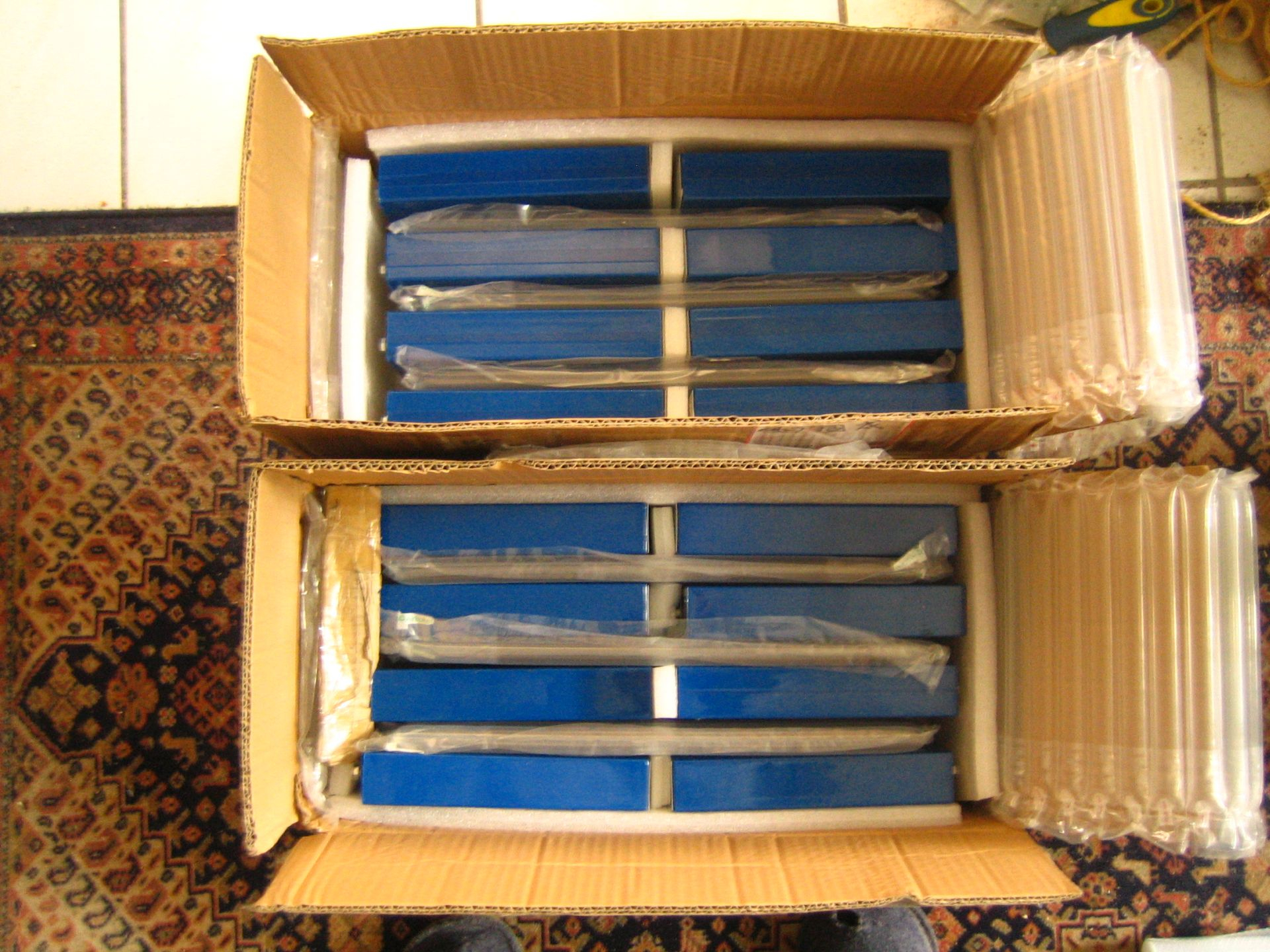

Im März schwächelte mein Greensaversatz 48V 60Ah C5. Darauf entschloß ich mich, 16 Stück 100Ah GTK LiFePo4 Zellen bei aliexpress zubestellen. Nach 8 Wochen Wartezeit - wegen Seefracht 2 * 16kg - war Anfang Juni der große Tag gekommen und UPS brachte 2 Pakete: Die Zellen sind hochkant und mehr oder minder einzeln verpackt.

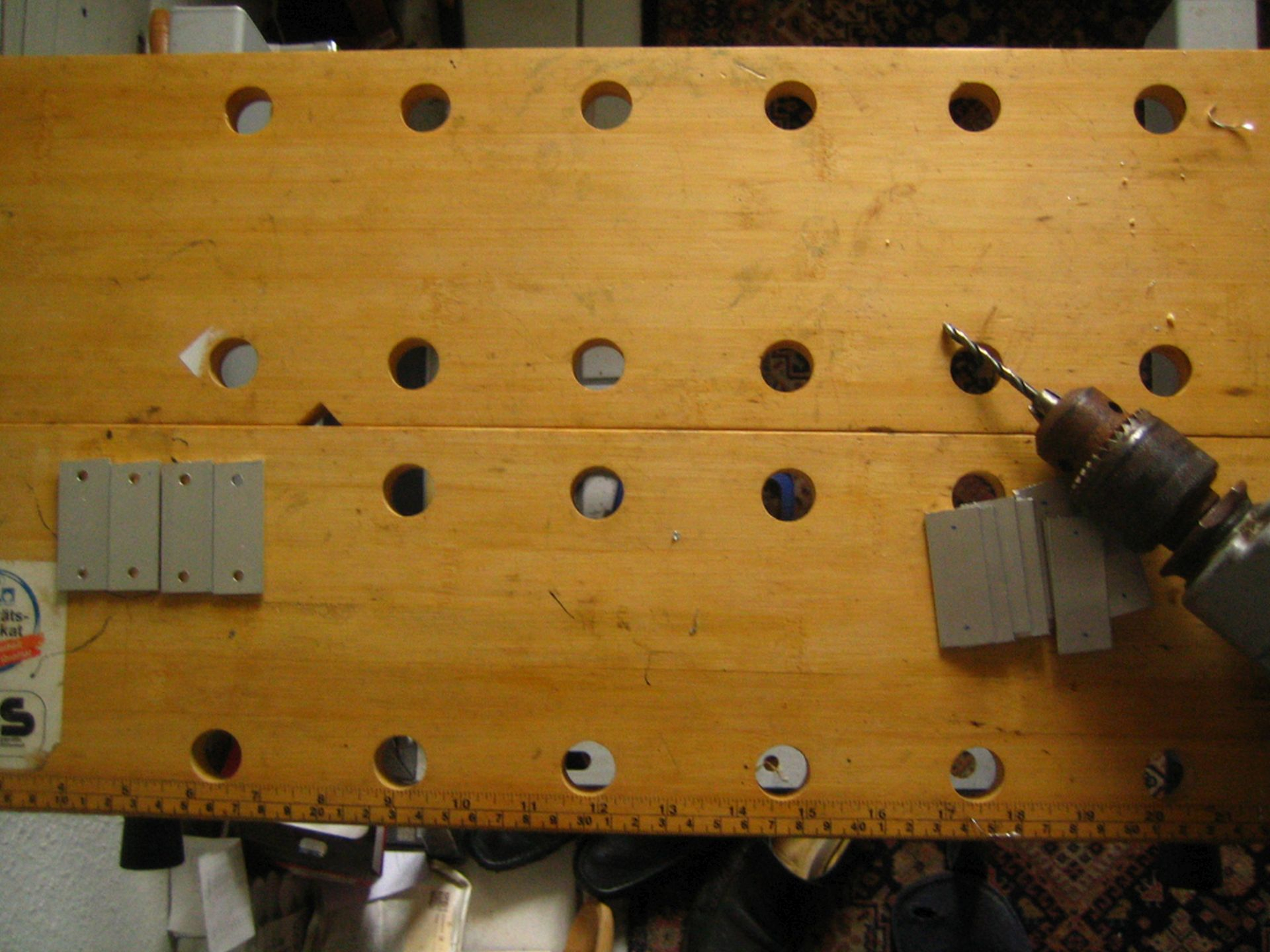

Dann begann die Produktion von 15 Stück Verbindern aus 2mm * 20mm Aluminium Flachstange:

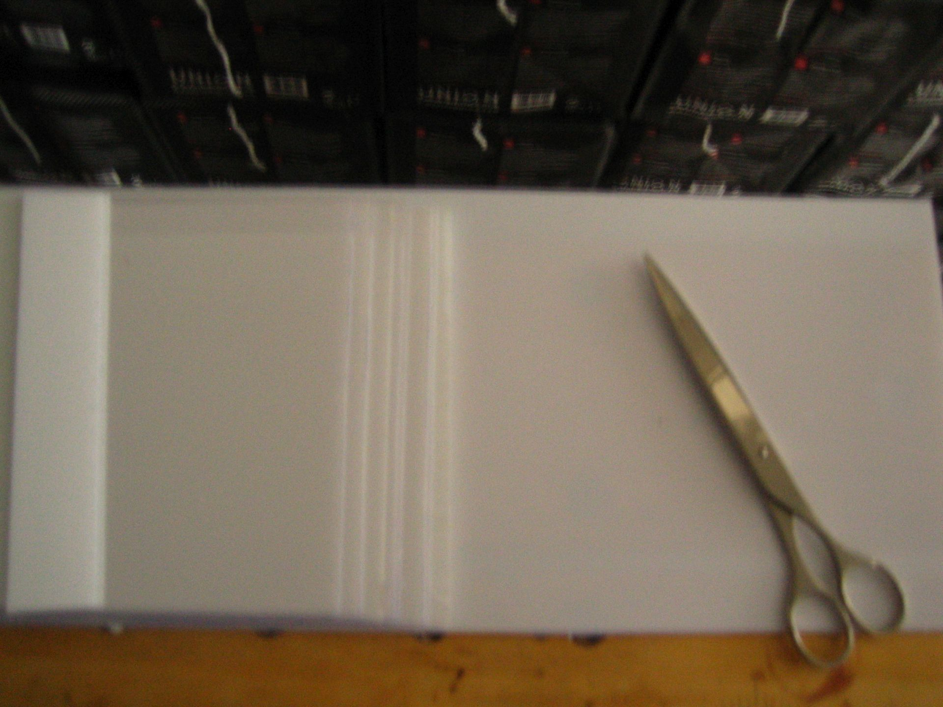

Die GTK Zellen bauen mit 36 * 130 * 195 (plus 5mm für die Pole) für 100Ah Zellen recht klein. Die Zellen stecken in 0,5mm starken Alugehäusen, welches mit blauer PVC Folie umwickelt ist. Von einem Pol zum Gehäuse mißt man 0,48V vom anderen sind es 2,8V. Ich habe mich daher entschlossen, die Zellen isoliert einzubauen, mit 0,75mm starken Plexiglas/Makrolon Stücken voneinander abzutrennen. Diese Stärke läßt sich noch mit einer größeren Papierschere schneiden:

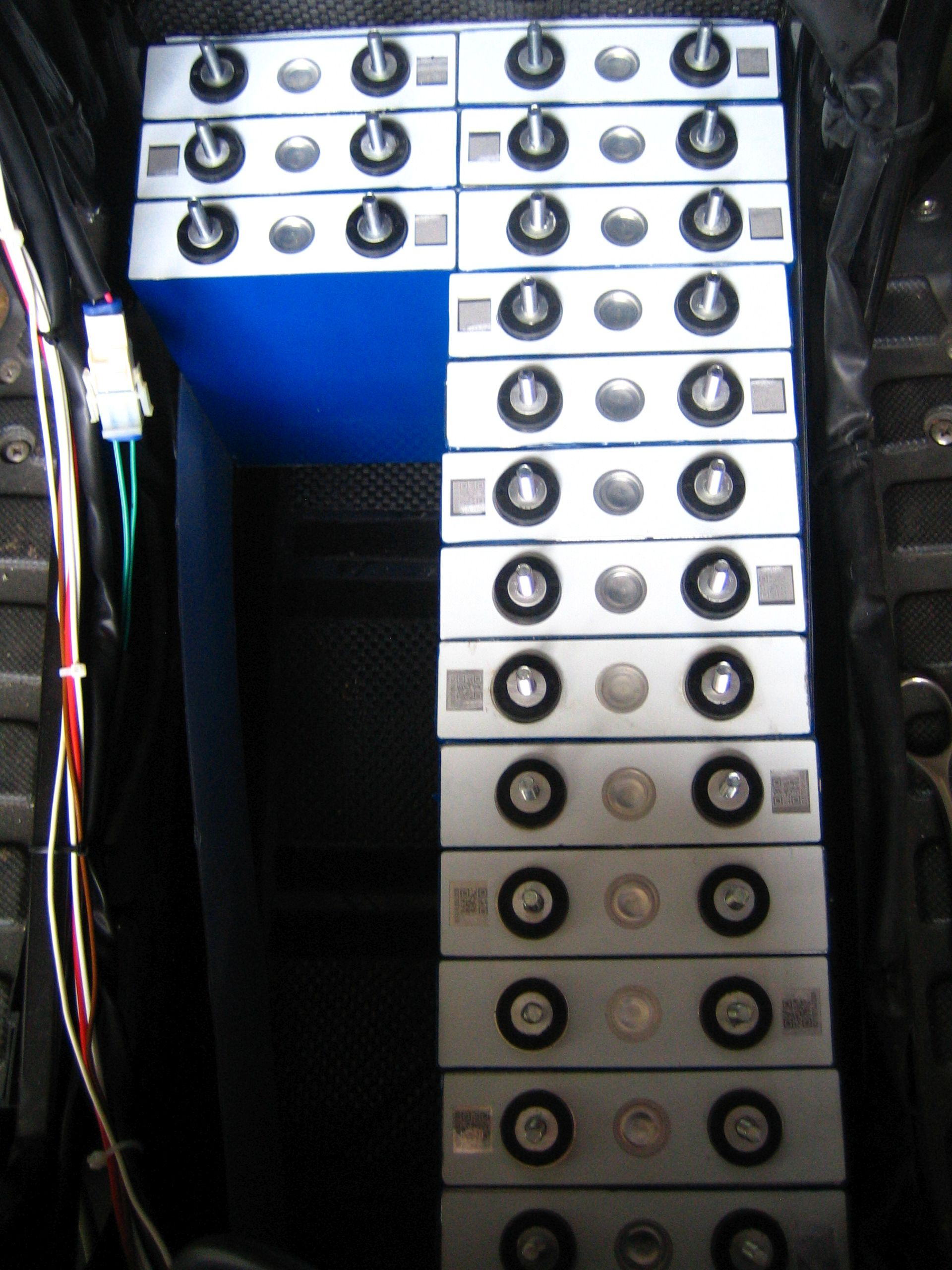

Als nächster Arbeitsschritt erfolgte der Einbau der Zellen in das E-Max Hauptbatteriefach - vor vorher 3 von 4 Bleibatterien saßen. Zwischen 2 Zellen immer 195mm * 260mm Trennstreifen und zwischen den Reihen 195mm * 36mm Trennstreifen. Aus dem Rest Plexiglas konnte ich noch Seitenstreifen 515mm * 100mm fertigen. In das Hauptfach passen in der Länge 13 und 3/4 Zellen in Reihe. Also in Summe 26 Zellen.

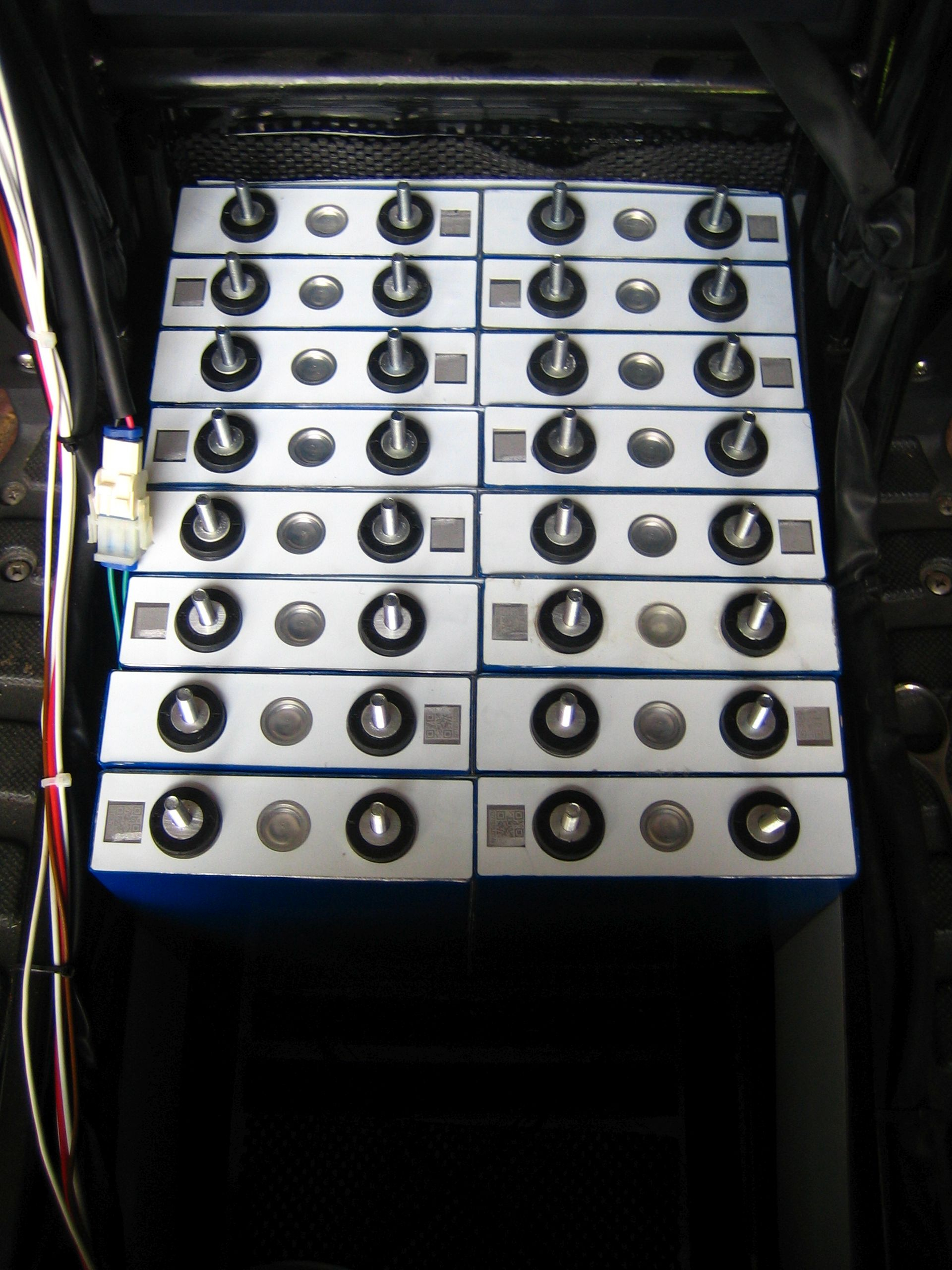

Nun, ich habe derzeit ja nur 16 Zellen, was einer Kapazität von 5kWh entspricht:
Zuletzt geändert von Peter51 am Di 10. Sep 2019, 14:11, insgesamt 2-mal geändert.
- Beiträge: 6625
Re: Umbau E-Max 90/110S 5kWh LiFePo4
Morgen werden die Verbinder montiert sowie das Anschlußkabel mit dem Anderson SB50 Stecker. Die Sicherung sitzt auf dem MQCON/ Sabvoton SSC72150. Bei einem Verbrauch von 40Wh/km werde ich mit dem 5kWh Akku nunmehr 125km weit kommen.
