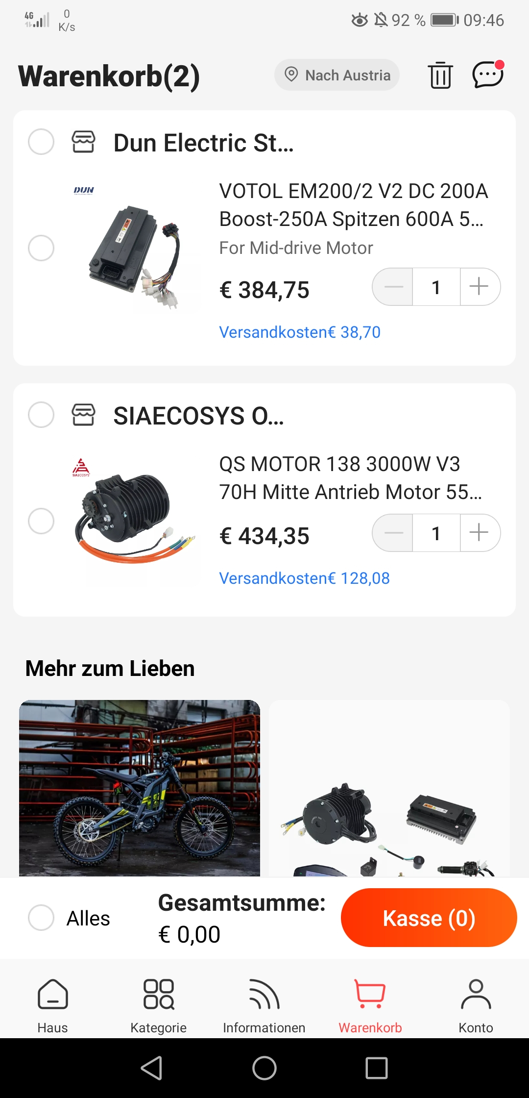

Ich hätte es mir jetzt so rausgesucht.
Bei der rausgesuchten Em200 Variante steht Boost sogar 250a
Ob es bei Ali die Option mit Vat, keine Ahnung.

- Beiträge: 6615
Re: Votol EM-100 & EM-150 Controller
Na ja, 250A Boost bei 72V = 18kW. Armer 3kW Motor. Wenn das Projekt mal kein night mare wird...

Naja ich habe jetzt ein Angebot für Controller und Motor von Aliexpress bekommen.
807euro inkl. MwSt aber ohne Versand, Einfuhrsteuer und Zoll.
Da bin ich für beides schätzungsweise 1200euro los, was natürlich das Projekt gleich mal ins wackeln bringt
