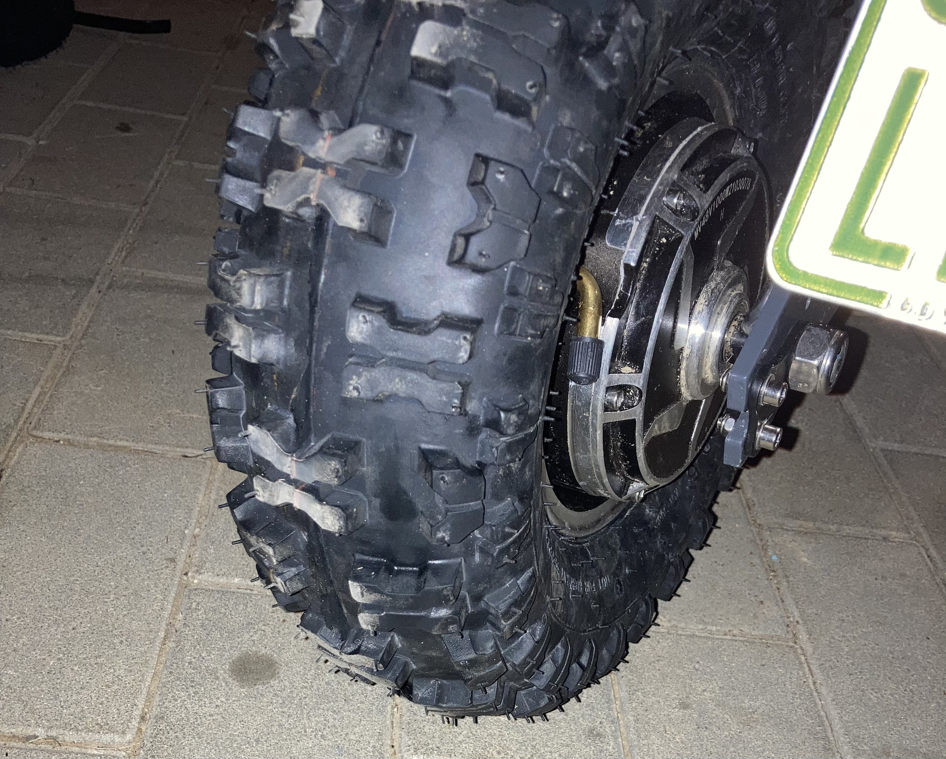

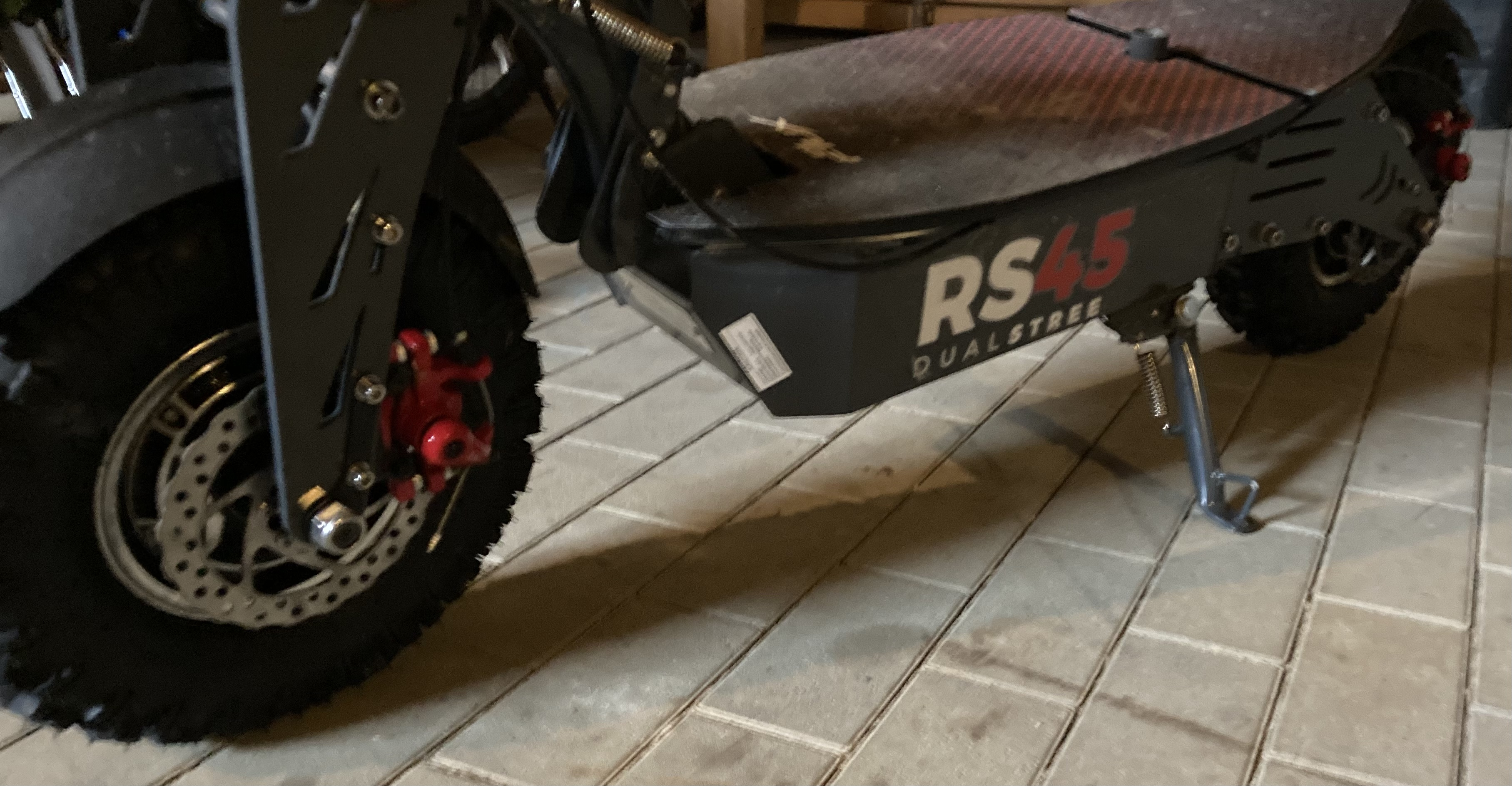

Schwammig hoff ich mal wird er nicht - Eher griffiger auf meinem Haupt Einsatz Gebiet von Feldwegen😉.
Aber ohne Witz das reifen wechseln ist eine Herausforderung. Ich Probier morgen mal alternativ die kabelbinder Methode.
Ich werde berichten, wenn fertig dann auch mit Bildern.
jue1
Beiträge: 129
Registriert: Sa 4. Dez 2021, 14:40
Roller: Forca Evoking IV Dual/Classico HS SE
PLZ: 74936
Wohnort: Siegelsbach
Re: Evoking 4 dual 30 ah Drosselung
Beitrag von jue1 »
Da bin ich mal gespannt.
Die Kabelbinder Methode sagt mir absolut nichts.
Freue mich auf die Bilder.
Gruß Jürgen
handyman
Beiträge: 49
Registriert: Mi 16. Feb 2022, 19:58
Roller: evoking rs45pro
PLZ: 81
Beitrag von handyman »
Hier schon mal der hinter reifen
handyman
Beiträge: 49
PLZ: 81
Und nun beide drauf !

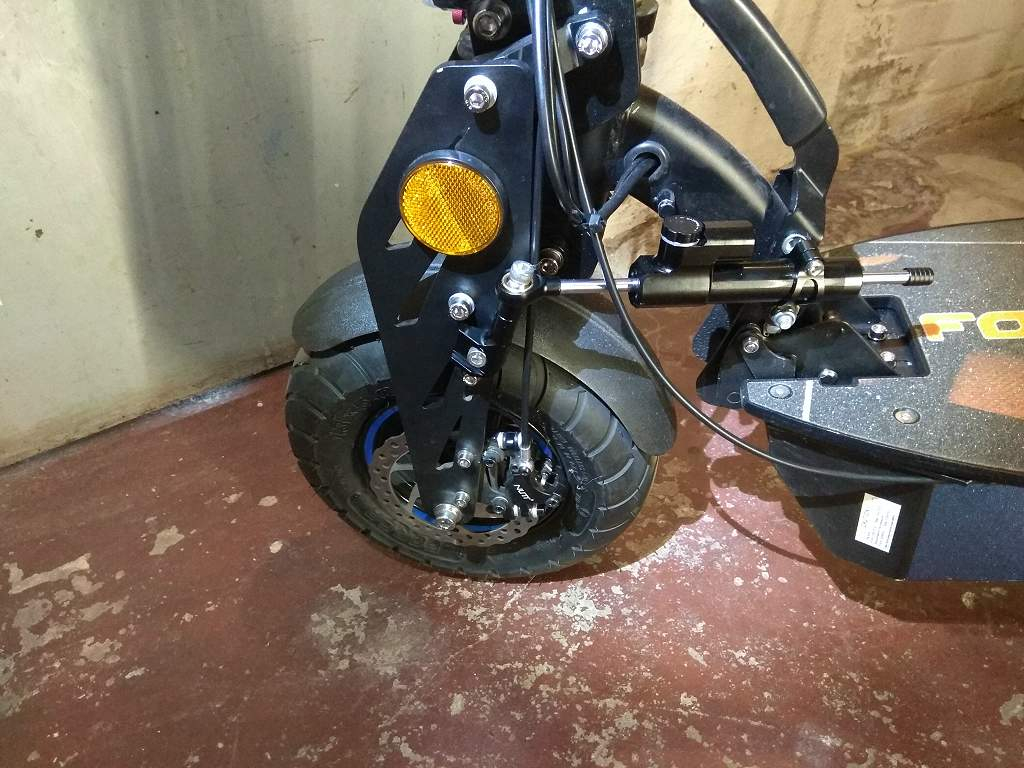

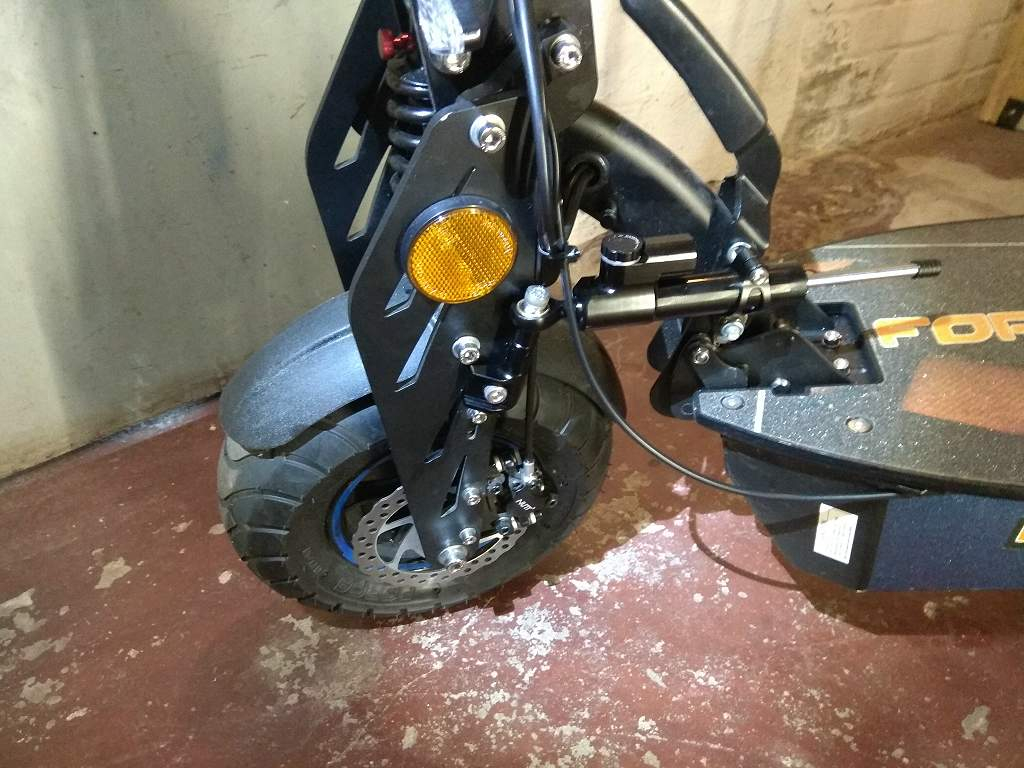

Lenkungs Dämpfer ist auch da, da muss ich noch ein wenig grübeln. Forca man kannst du bei Gelegenheit mal zwei Bilder von den anbringungs Punkten posten ? Insbesondere die Innenseite wäre für mich spannend.
forcaman
Beiträge: 440
Registriert: Do 13. Mai 2021, 15:45
Roller: Forca Evoking 4
PLZ: 39104
Beitrag von forcaman »
hi handyman, was meinst du mit foto von der innenseite ? :?
