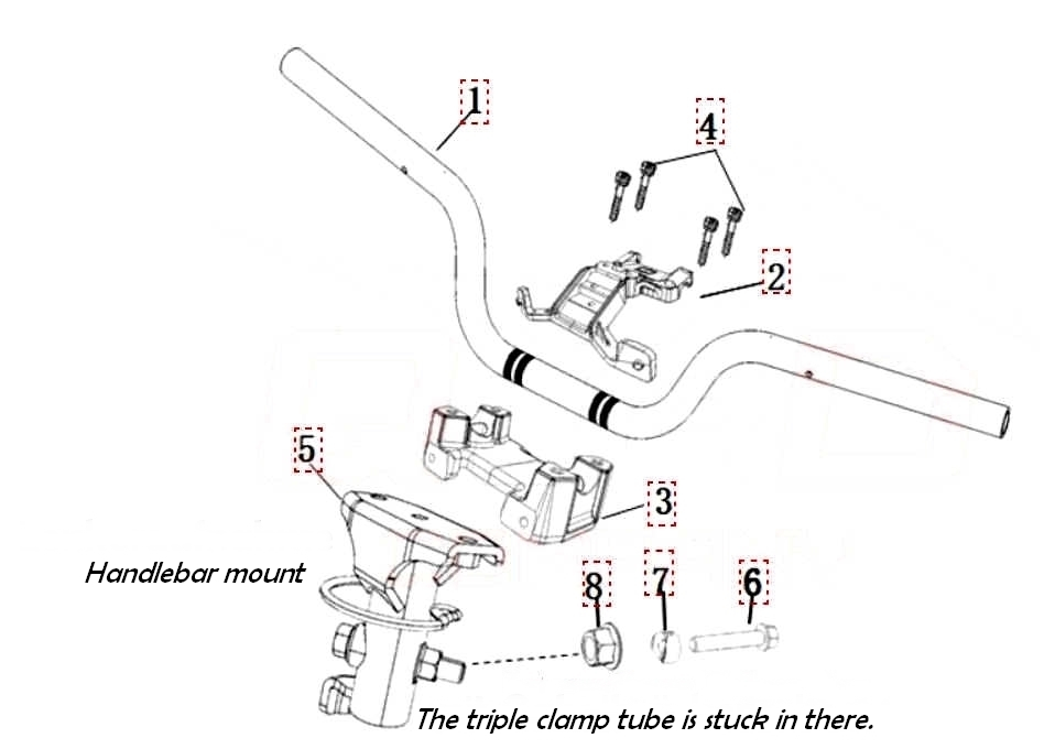

Inzwischen ist die (5) "Lenkeraufnahme" 车把手安装" "handlebar mount" korrigiert sodass das Vorderrad mit dem Wechsel desselben gerade wird. Das Teil ist lieferbar und kann vom Händler bei Leeb bestellt werden und im Rahmen
von Garantie und Gewährleistung ausgewechselt werden.

Mann, superklasse, daß du dich da drangehängt hast und wir alle profitieren.... Hast von jemand kompetenten einen Schmatz oder von uns eine Torte verdient

Nicht schlecht, danke.Viktormors hat geschrieben: Mi 26. Mai 2021, 16:55 Inzwischen ist die (5) "Lenkeraufnahme" 车把手安装" "handlebar mount" korrigiert sodass das Vorderrad mit dem Wechsel desselben gerade wird. Das Teil ist lieferbar und kann vom Händler bei Leeb bestellt werden und im Rahmen
Gruß,
Viktor
Ich frage mich ob ich meinen Händler kontaktieren soll deshalb. Mein Lenker scheint* nicht schräg zu sein. Die Frage ist ob sonstige Nachteile damit einher gehen. Ist die neue Aufnahme vielleicht länger haltbar?

Dann lass es doch einfach wie es ist, hat ja nichts mit Funktion und Haltbarkeit zu tun.AlecTron hat geschrieben: Mi 26. Mai 2021, 18:54Nicht schlecht, danke.Viktormors hat geschrieben: Mi 26. Mai 2021, 16:55 Inzwischen ist die (5) "Lenkeraufnahme" 车把手安装" "handlebar mount" korrigiert sodass das Vorderrad mit dem Wechsel desselben gerade wird. Das Teil ist lieferbar und kann vom Händler bei Leeb bestellt werden und im Rahmen

Ich würde nachmessen, wie ich es auf Seite 9 im Bild demonstriert habe, brauchst 2 Latten, 2 Schraubzwinge, Meterstab.AlecTron hat geschrieben: Mi 26. Mai 2021, 18:54 [quo....ZITAT Viktor.... te] so vielleicht?![]()
Was nicht heißt dass er es nicht ist, aber es stört mich offensichtlich nicht wenn es mir gar nicht auffällt
Hintergrund :Wenn du sie verkaufen möchtest, und der Käufer empfindlich ist und es merkt, könnte er vllt denken, du verheimlichst ihm einen Sturz

Gute Nachricht von meinem Händler:
Ich habe gerade einen Anruf von unserem Außendienst bekommen. Die modifizierten Teile sind von Vmoto an Leeb versendet worden, aber noch nicht bei Leeb angekommen. Morgen oder Anfang nächster Woche wird die Lieferung erwartet. Wir bekommen sofort das Teil zugeschickt und können dann mit Ihnen einen Termin für den Austausch planen.

Bei mir ist das selbe.
Mit wurde mitgeteilt seitens des Verkäufers , das ist so.
Ich bemängelte es gleich bei der Übergabe.
