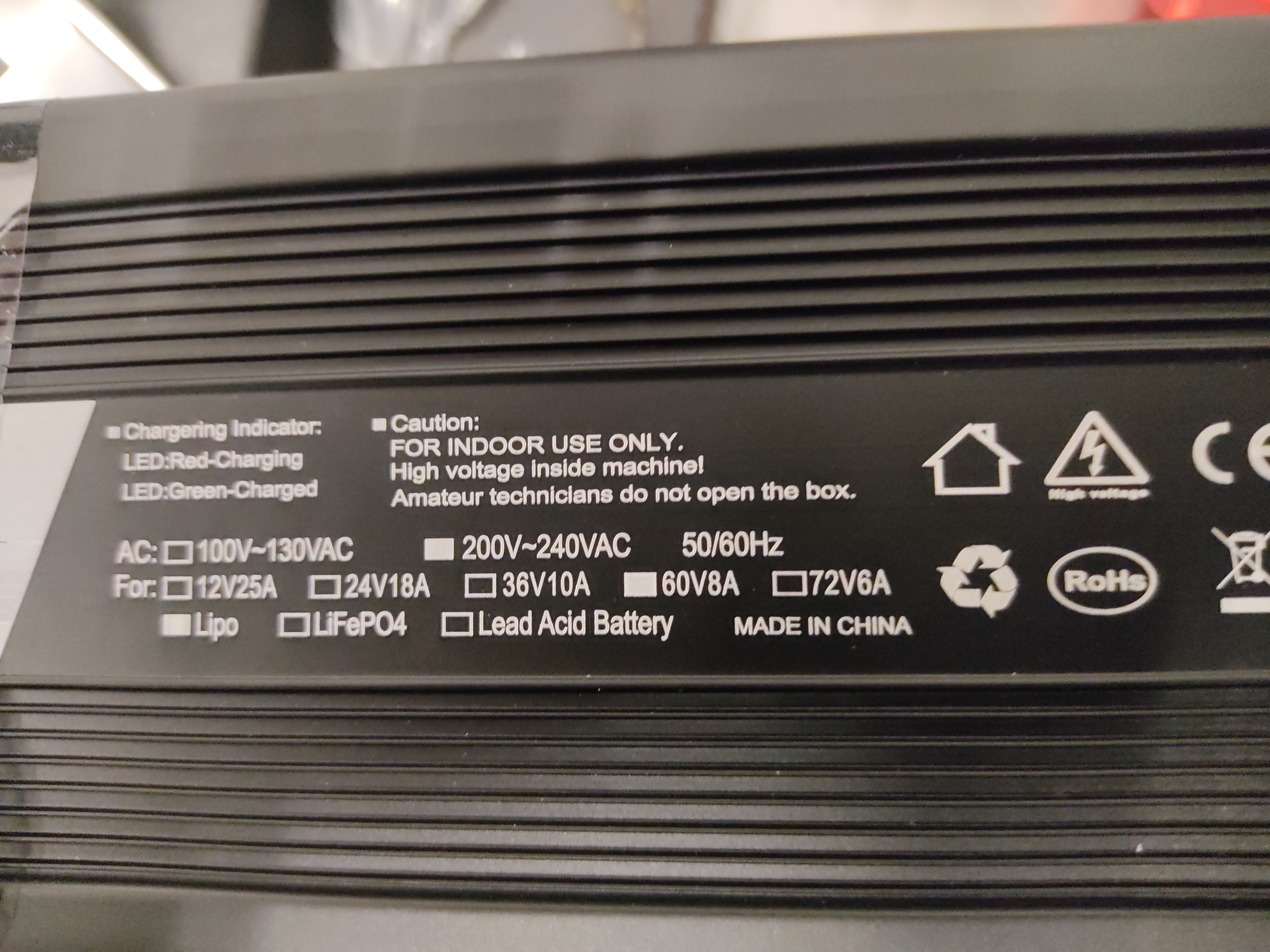

Re: Wayscral E-Speed 65kmh
Auf dem Ladegerät welches beim Roller dazu ist gibt es verschiedene Optionen die dort angegeben werden können. Bei meinem Model ist Lipo angegeben und nicht Lifepo4 also schließe ich daraus das keine Lifepo4 verbaut sind.

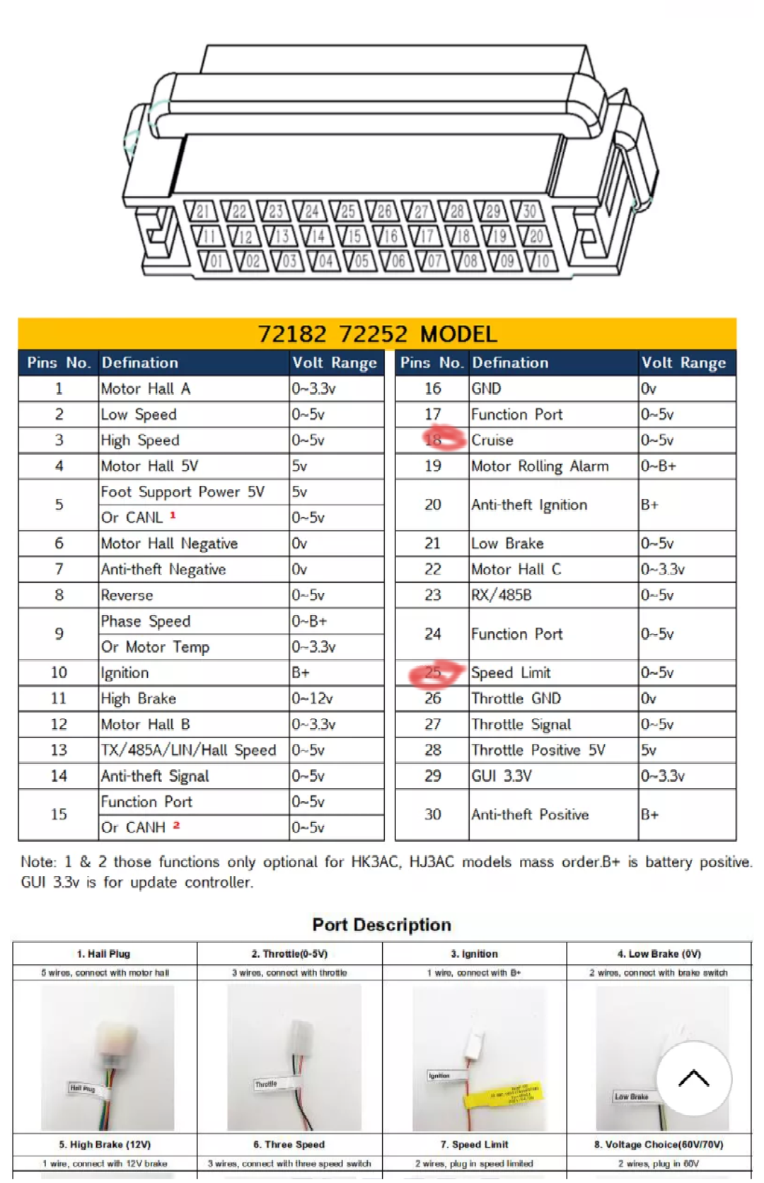

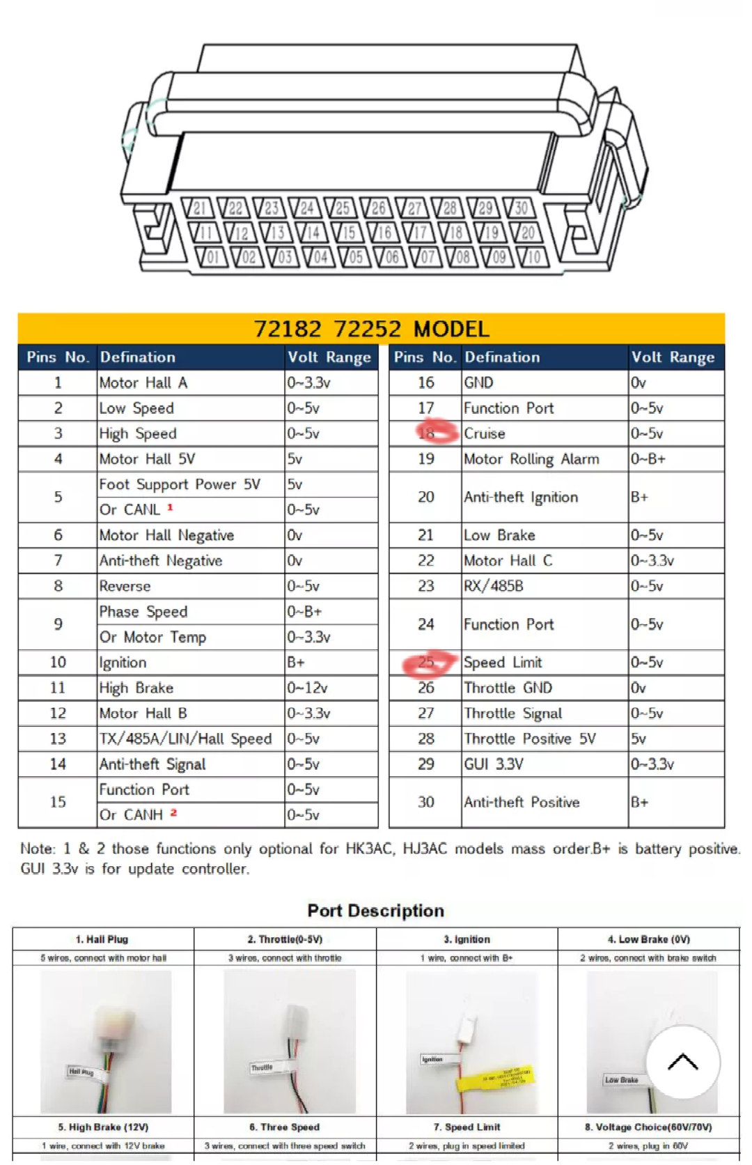

Er fährt nicht direkt, erst nach drücken des start knopfes . Er hat die P und allerlei Anzeigen beim hochfahren wovon bestimmt einige aber ohne funktion sind wie z.b das Bluetooth symbol.
Ich habe vor mir den verbauten Controller bzw. dessen Anschlüsse nochmal anzuschauen. Im Anhang ein Anschlussplan des programmierbaren Controllers. Mich interessieren die markierten Anschlüsse und was passiert wenn man da was ändert.
OK, Datenaustausch Controller -> Display entweder über CAN-Bus, RS485 oder LIN-bus. Dann würde auch der Umbau auf so einen Controller den Tacho versorgen können; z. B. mit LIN-Protokoll.
