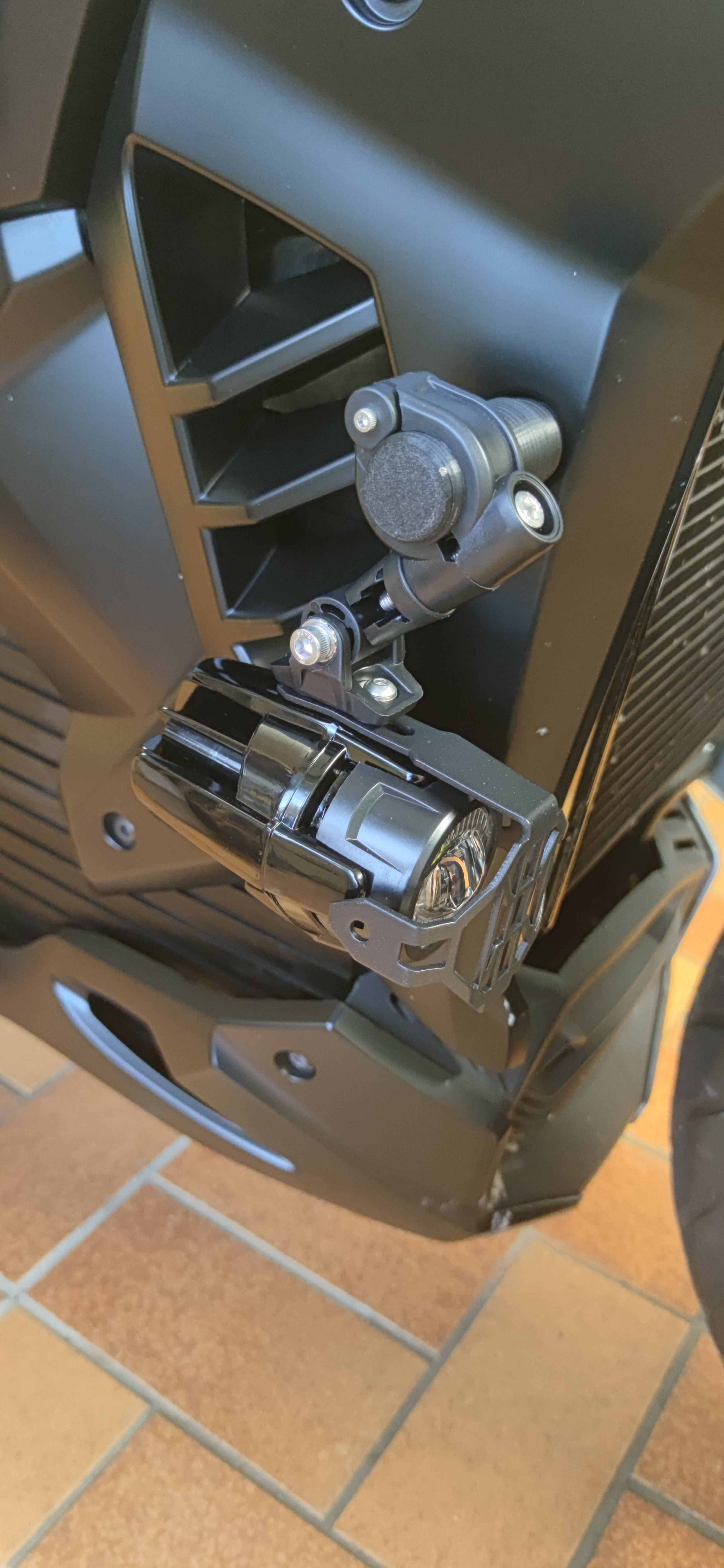

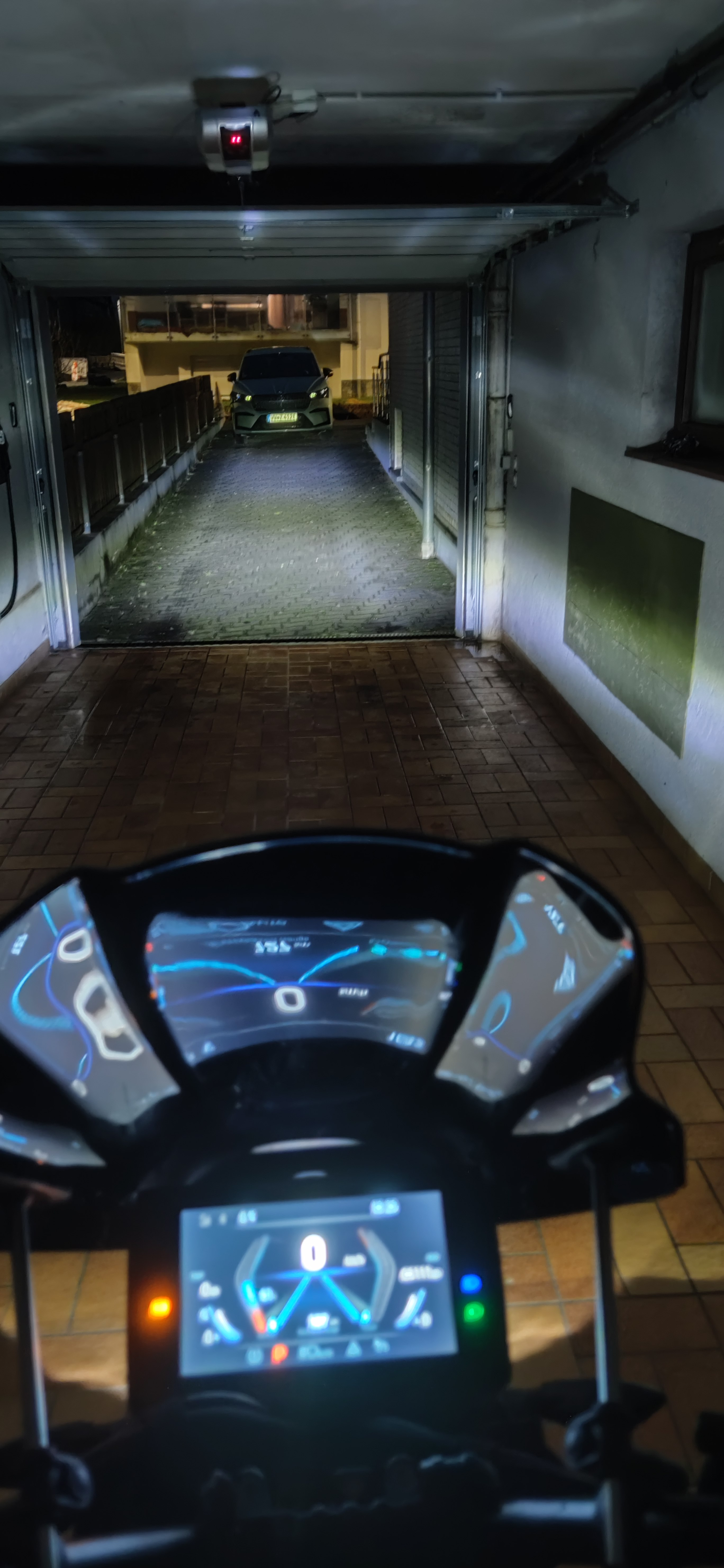

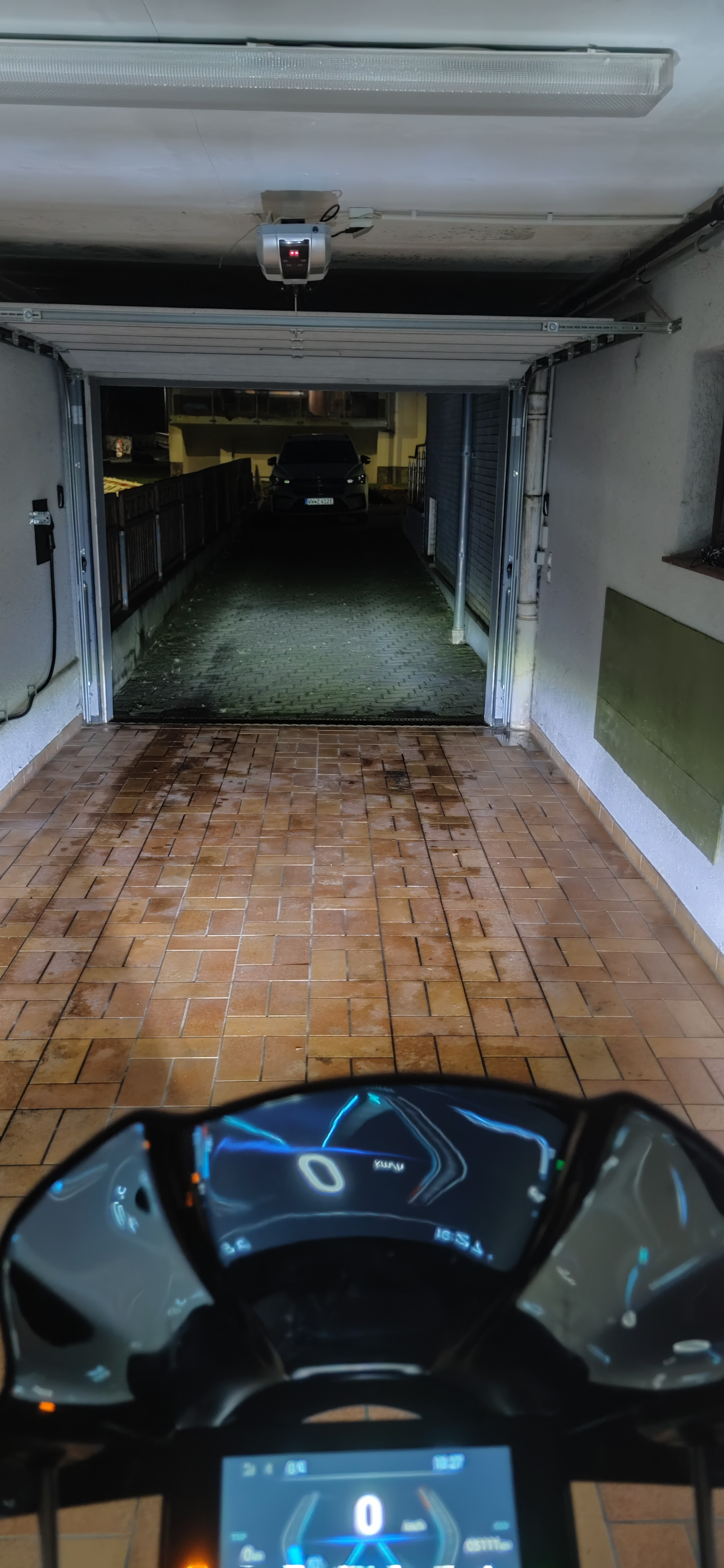

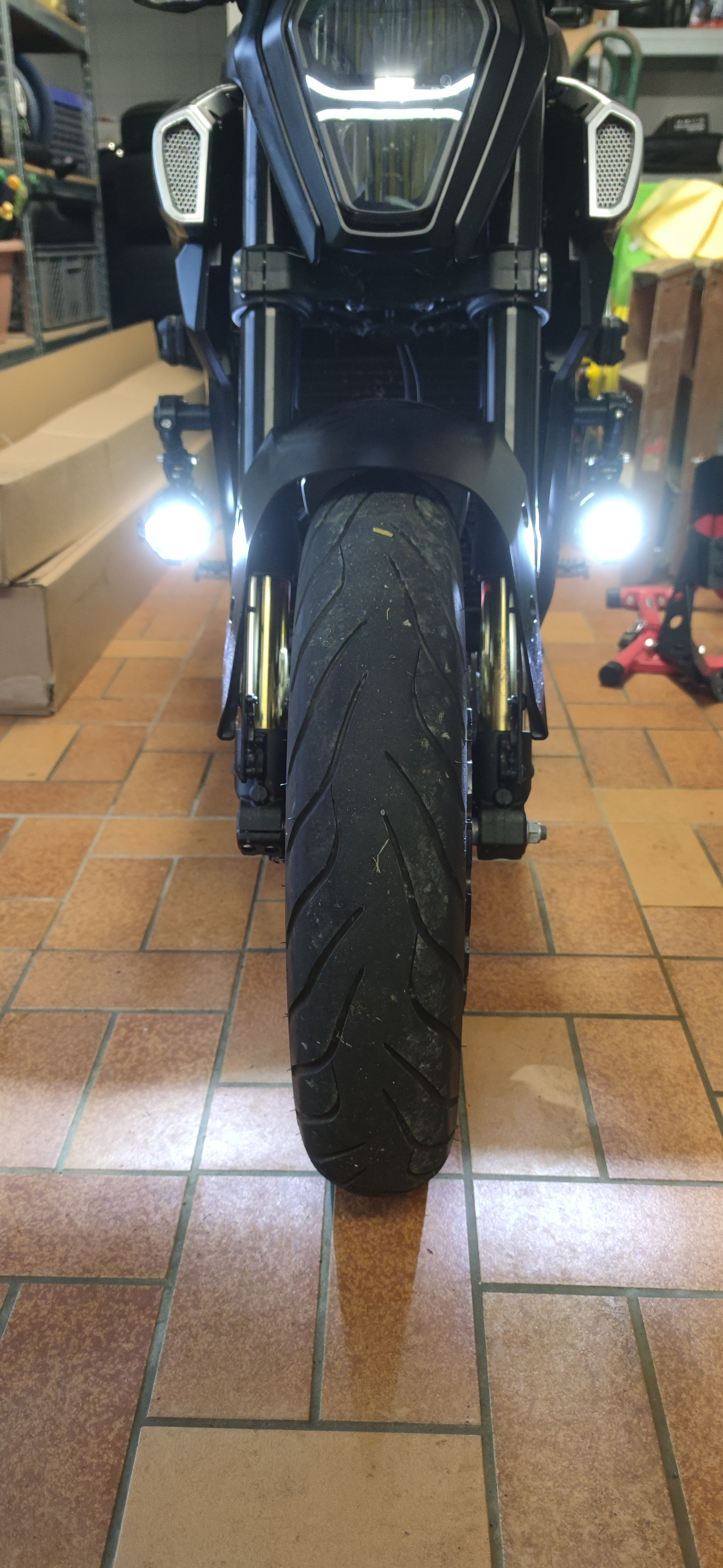

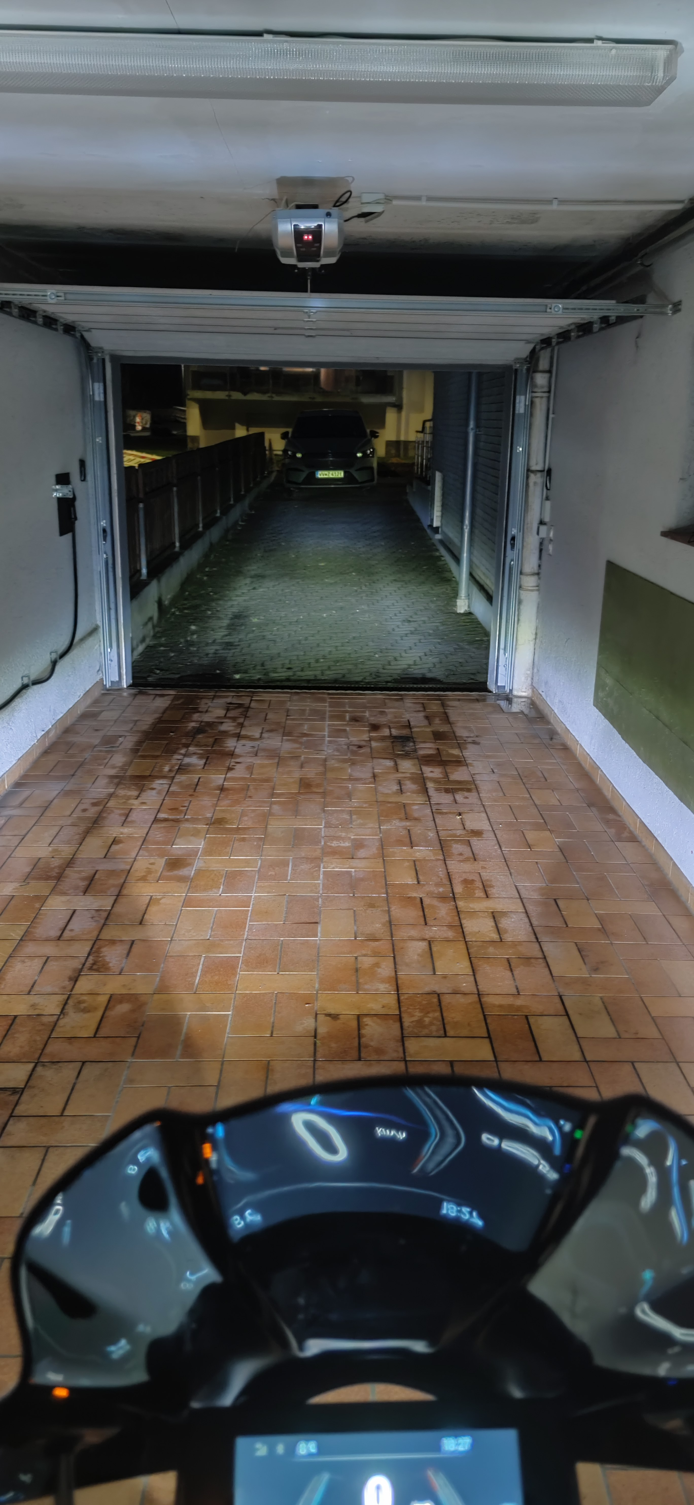

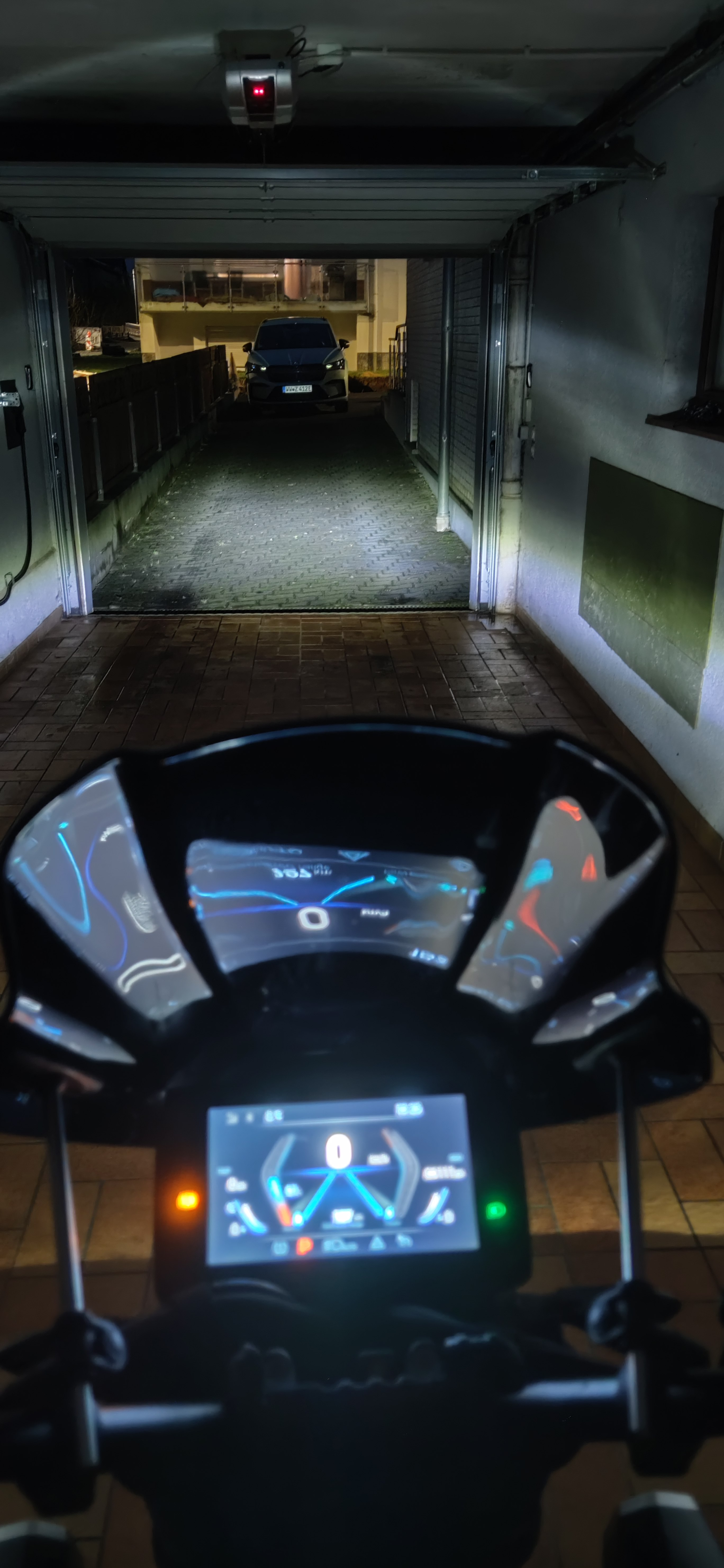

Hallo zusammen, da ich letztes Jahr bei meinen Fahrten frühmorgens auf die Arbeit feststellen musste, dass die Ausleuchtung bei der Alrendo trotz LED-Scheinwerfer doch relativ bescheiden ist, habe ich mir jetzt Zusatzscheinwerfer angebracht und verkabelt.
Das ist doch deutlich heller, gerade im Nah- und Seitenbereich.
Hier mal ein paar Fotos zum Vergleich und ein Video dazu habe ich bei Youtube hochgeladen. Ich finde da sieht man das noch deutlicher.
https://youtu.be/_fbS4aHTMdY

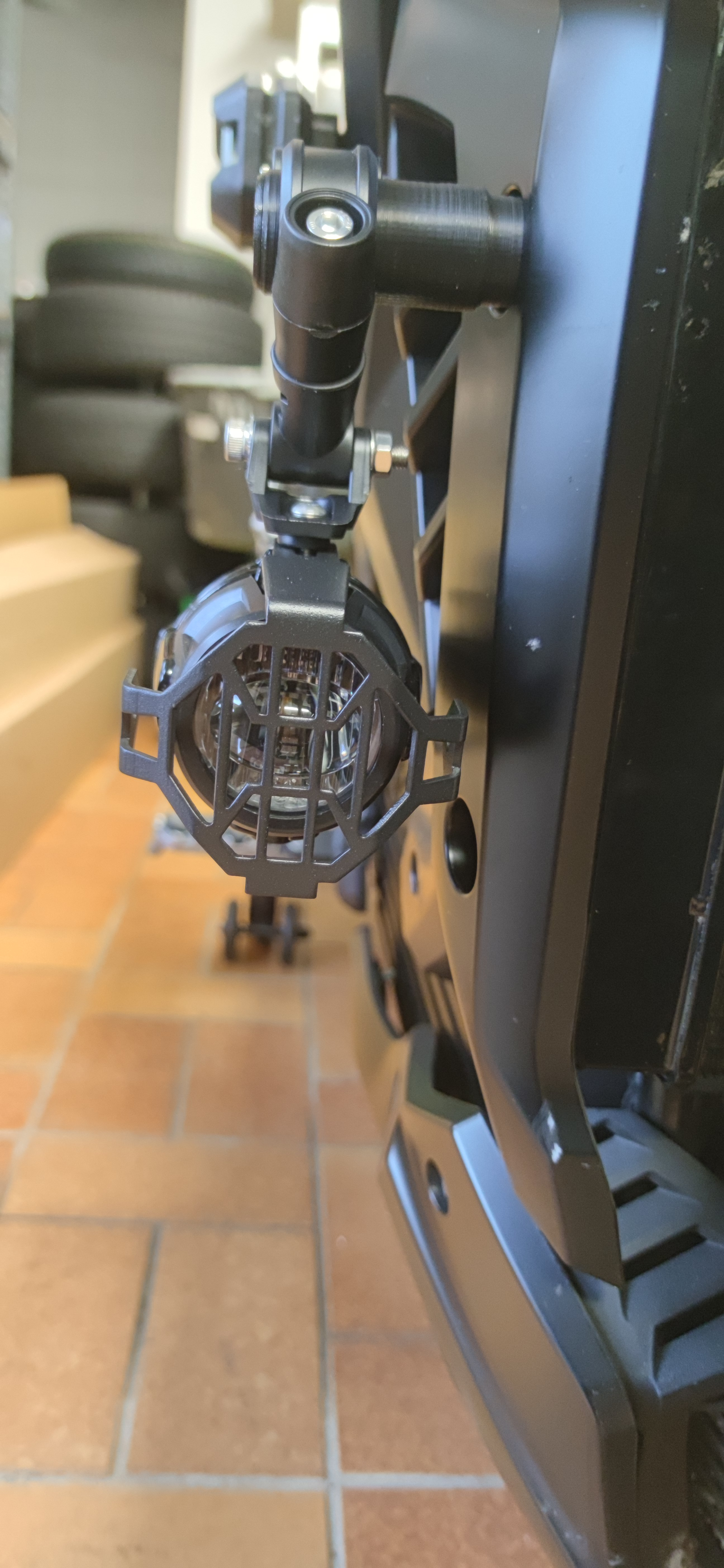

Mein Neffe hat mir Halterungen nach meiner Vorgabe mit dem 3D-Drucker hergestellt, die ich in die Vertiefungen der Verkleidung mit dem Rohrrahmen verschraubt habe. Daran sind dann die Scheinwerfer befestigt. Nur Abblendlicht Abblend- und Fernlicht Abblendlicht mit Zusatzscheinwerfer Abblend-, Fernlicht und Zusatzscheinwerfer

Re: Alrendo Bravo - Zubehör - Optional oder von Fremdanbietern

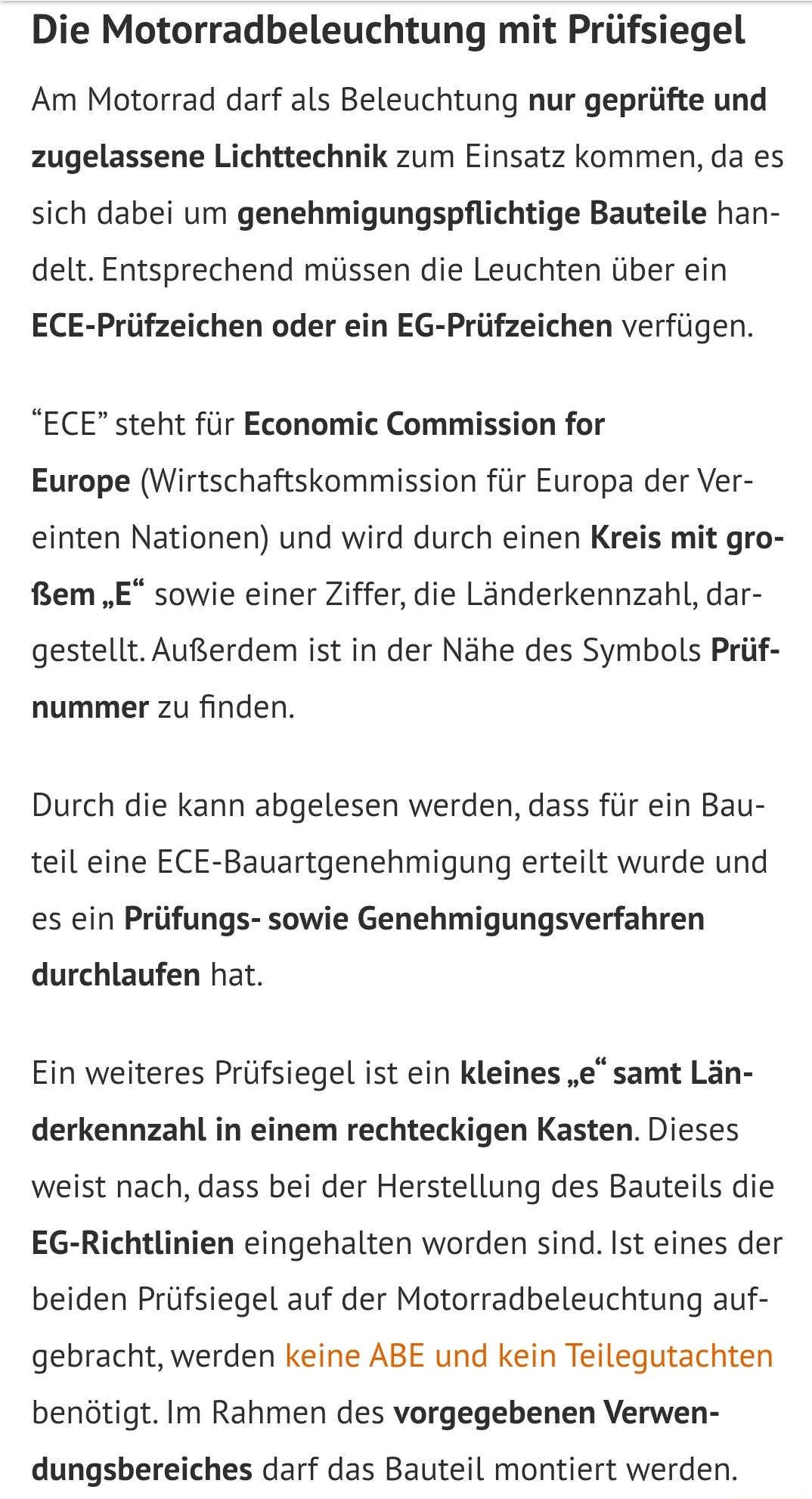

Nein, die Scheinwerfer haben ein E-Kennzeichen und eine TüV-Eintragung ist meines Wissens nicht notwendig. Die Zusatz-Scheinwerfer müssen symmetrisch angeordnet sein.
Folgendes habe ich dazu gefunden.
Lumitecs S22X von Motea.com.
https://www.motea.com/de/2x-motorrad-le ... r-189262-0
UVP 104,99€, aber mit täglich wechselnden Rabattaktionen zwischen ca. 65 und 80 Euro zu bekommen.
Schalter und Kabelsatz ist alles dabei. 12V habe ich auch hinter der Sicherung 10A geschaltet über Zündung abgegriffen. Selbst parallel mit Heizgriffen und USB-Buchse überhaupt kein Problem. Ich werde die Tage Mal die einzelnen Ströme von meinen Zubehörteilen messen.

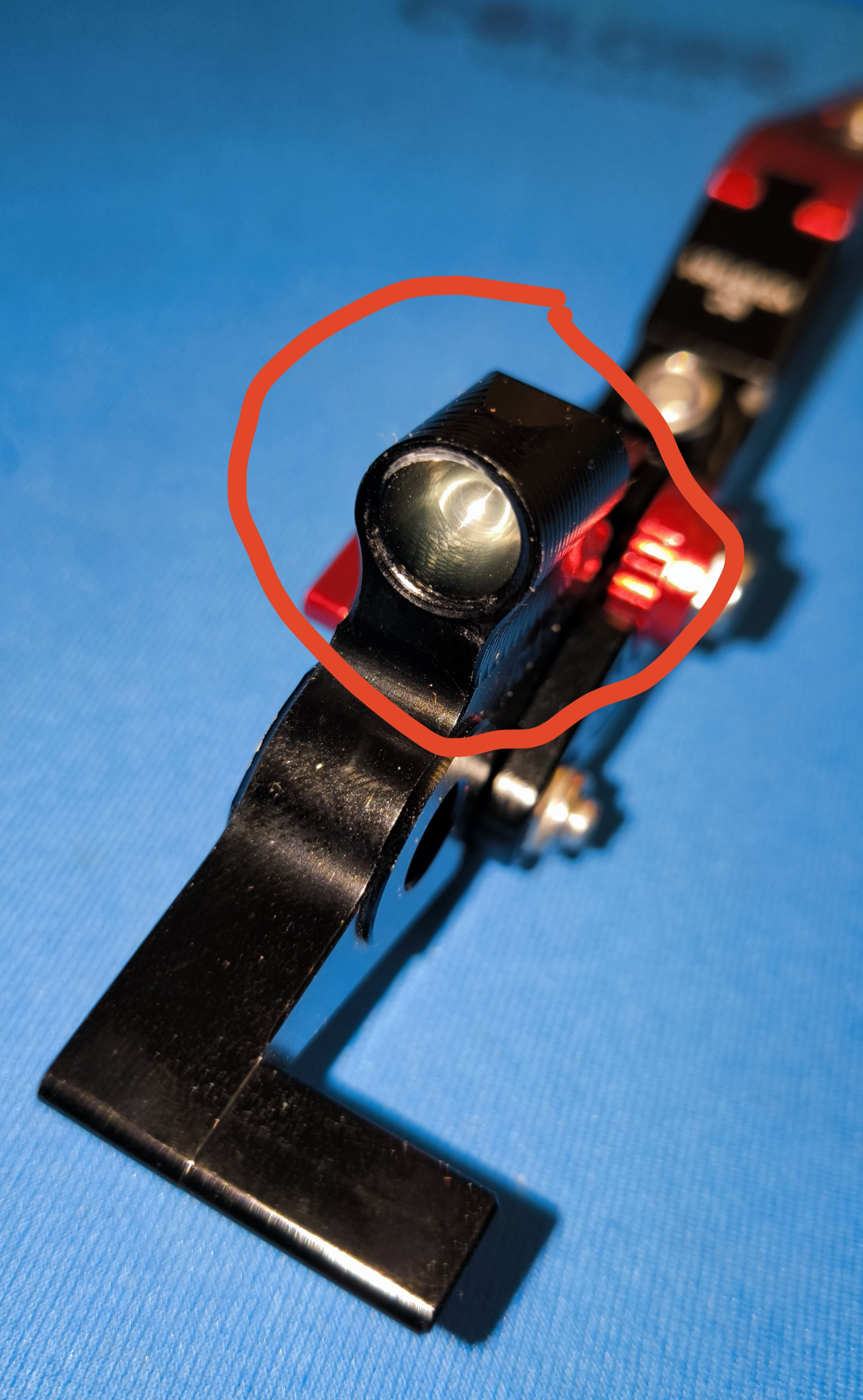

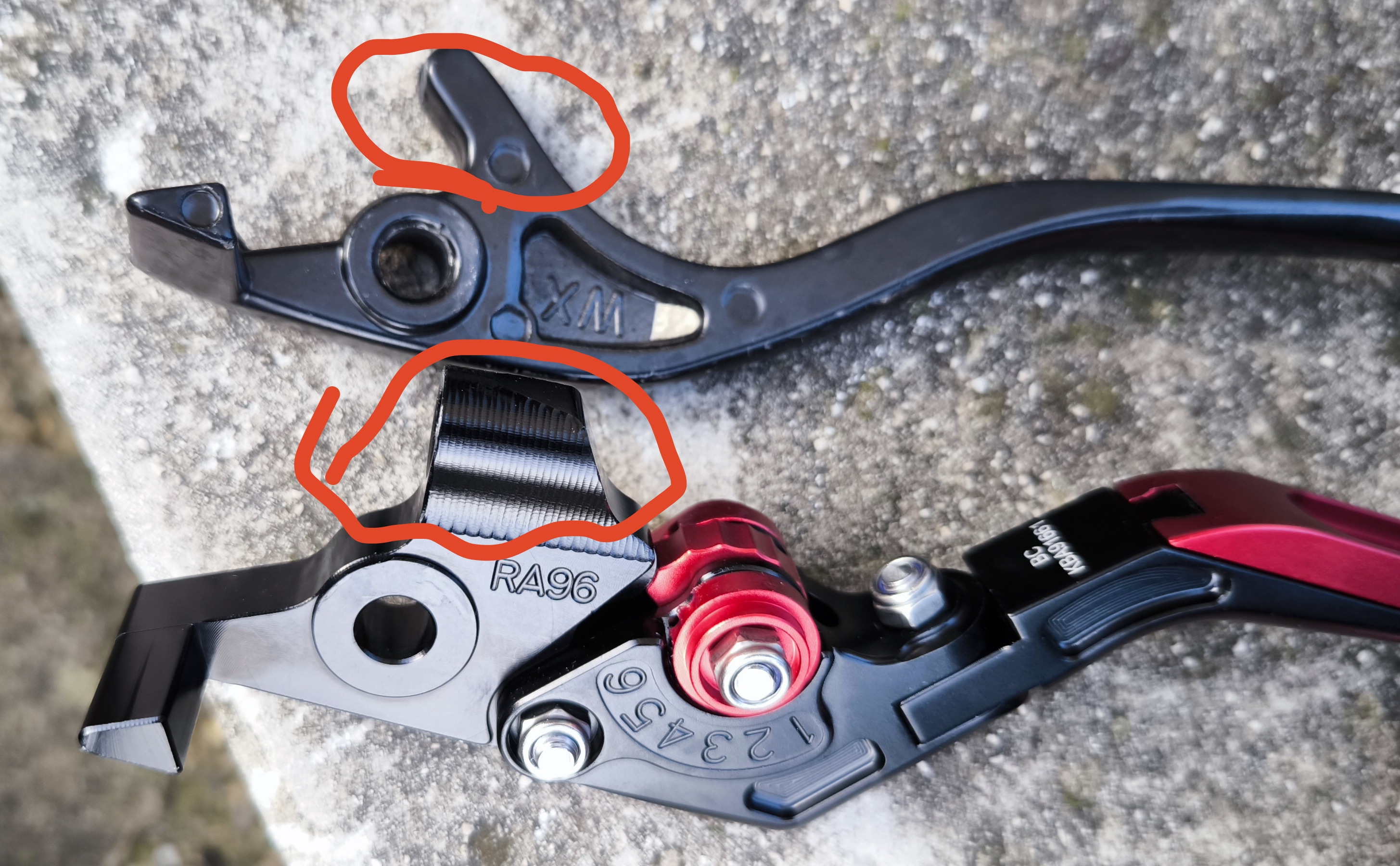

Habe gerade versucht die Bremshebel zu tauschen, geht ja tatsächlich schnell ... nur passen sie bei mir nicht, aber aber genau diesen Link verwendet.xshunin hat geschrieben: Mi 7. Jun 2023, 13:18 KorrektIch habe die hier: https://mtp-racing.de/RAXIMO-BCF-Bremsh ... -2008-2011
Entweder fehlt bei den Raximo-Hebeln ein Bolzen, der in den Bremszylinder drückt (da ist so eine Aufnahme für eine Art Bolzen an der Stelle, wo der Alrendo-Hebel einen Dorn hat, aber es war kein Bolzen dabei).
Ich habe ein Photo von den beiden Hebel gemacht und den Unterschied markiert.
So, nun meine Frage an Euch - habe ich die falschen Hebel bestellt (RAX-RA97-RA96), habe ich vergessen den passenden Bolzen zu bestellen oder habe ich eine ungewöhnliche Version der Alrendo TS Bravo?
- ducatodriver
- Händler
- Beiträge: 1230
- PLZ: 44892
- Wohnort: Bochum
Du benötigst zwei mal Bremshebelstefvienna hat geschrieben: Mi 24. Jan 2024, 16:09Habe gerade versucht die Bremshebel zu tauschen, geht ja tatsächlich schnell ... nur passen sie bei mir nicht, aber aber genau diesen Link verwendet.xshunin hat geschrieben: Mi 7. Jun 2023, 13:18 KorrektIch habe die hier: https://mtp-racing.de/RAXIMO-BCF-Bremsh ... -2008-2011
