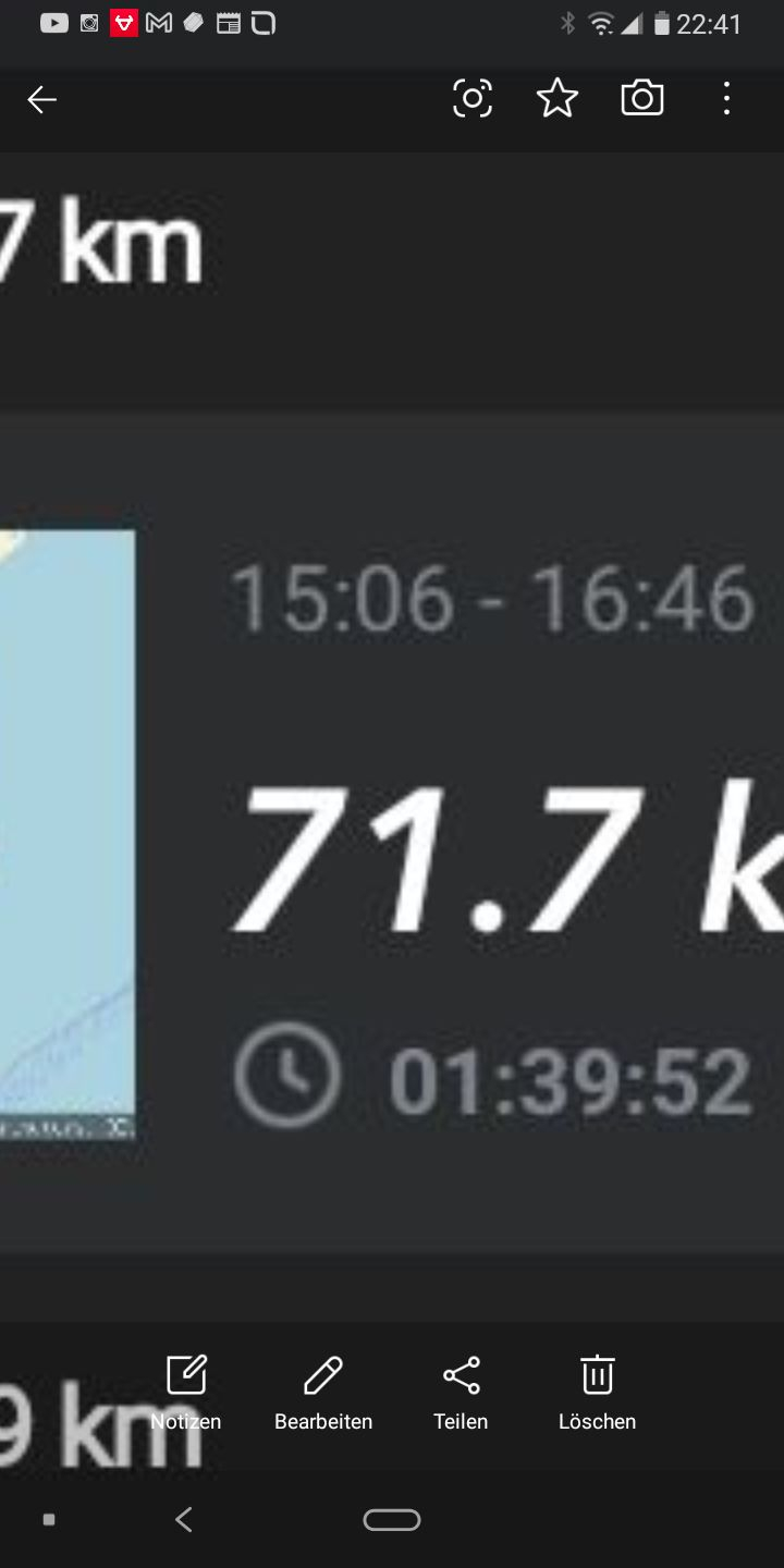

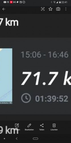

Moin, hab die Kiste letztes Wochenende mal leergequält.Bummelig 72 km. Die Schmach kam ab 20% Akku. Bin die letzten 7km hinter einem Trecker (40km/h) geschlichen weil überholen war nicht drin.
Als ich im Frühjahr eine Probefahrt beim Händler machte hatte ich Pipi in den Augen.
Das war letzen Sonntag wieder so nur anders.
Am Ende des Exkurses waren noch 17% übrig, das hätte noch für weitere 10km gelangt.
Zumindest bin ich nie mit dem EVO liegengeblieben.Hab übrigends Beschwerde bei Niu gemacht bezüglich des Leistungseinbruches seit Kaufs.Finale Antwort war: Probleme mit Ihrer App wurden behoben. Häääää?
