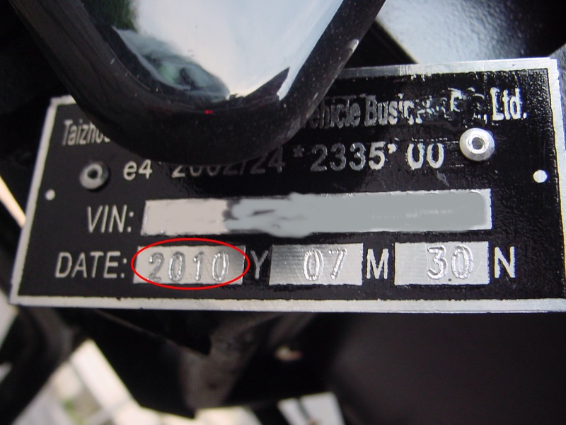

pcautschi hat geschrieben:Wo sieht man auf dem Typenschild das Baujahr?
Da:
Jahr 2010, Monat 07, Tag 30
(so viel Auswahl gibt es da drauf eigentlich nicht oder? :D )

Auf meinem Typenschild ist kein Datum drauf.

pcautschi hat geschrieben:Auf meinem Typenschild ist kein Datum drauf.
Das ist aber HÖCHST windig! Was steht den in Deiner CoC drin als Baudatum? Stimmt die Fahrzeugnummer auf dem Typschild mit der auf der CoC überein? Irgendwas riecht da faul...

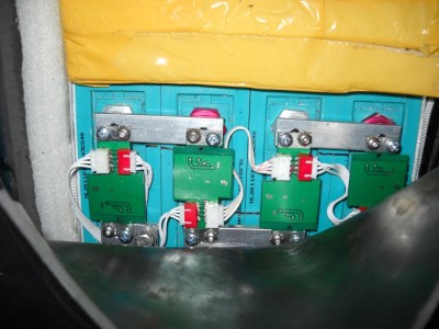

Bin mal gespannt, was für eine Begründung kommt wegen dem externen Ladegerät! Es müsste normalerweise unter der Platte auf der Mittelkonsole montiert sein, auf der der Kelly Controller sitzt. Wenn es nicht eingebaut ist kann das BMS nicht damit kommunizieren, das ist nicht gut. Hast Du auf jeder Zelle eine Balancer-Leiterplatte wie diese?
Wenn ja wäre es dasselbe BMS wie bei mir inzwischen drin ist, und diesen Alukasten kann man auch anderswo montieren im Rahmen. Wenn Du allerdings auch das ominöse aktive C-BMS namens "hi protect" drinhaben solltest gäbe es nur einen Baum von roten Käbelchen von jedem Zellenpol, der zu einem Stapel von knallroten Platinen fürhen sollte mit einem Wald von unterdimensionierten Kondesatoren und einer ganzen Batterie von Mosfets. Was auch der Grund für die verspätete Lieferung sein dürfte, denn eine Menge damit ausgerüsteter Fury wurden in Kufstein aufwendig umgebaut auf das einfachere, aber ausgereifte passive Balancing-BMS. Bei mir hat's mein Händler gemacht, nachdem es einige von den Kondensatoren verrissen hatte und das BMS die komplette Kiste stromlos geschaltet hatte...

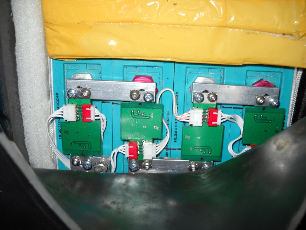

Auf der Platte neben dem Controller sitzt ein BMS und die Zellen sehen so aus:
Soll ich mir deswegen Sorgen machen?

Das sieht ja scharf aus! Jetzt gehen mir auch ein paar Lichter auf!!!
Du hast schon die blauen CHL Zellen drin mit stark verringertem Innenwiderstand! D.h. weit weniger Spannungseinbruch bei entsprechender Strombelastung, und Dein Fury müsste ein paar km/h schneller fahren wie meiner (ggf. tatsächlich in den Bereich der Herstellerangabe). Das dürften auch die etwas höheren 50Ah CHL's sein, d.h. das Ladegerät hat nicht mehr genug Platz unter der Controller-Montageplatte, aber du hast mehr Reichweite bei noch geringerem Spannungseinbruch. Fehlt ggf. nur noch der richtige Cotnroller, aber wer weiß, was da bei Dir verbaut ist :D
Du hast dieselben Balancer-Boards drin wie ich, nur umgedreht, und das ist jetzt eine arge Bastelei, weil diese Balancer speziell für die GBS-Zellen sind, die pro Pol 4 kleine Schrauben/Nieten haben statt eine große Mutter wie bei anderen Zellen, auch den CHL.
Da die Balancer miteinander verbunden sind wird es auch die zugehörige Zentrale geben, die aber wirklich mit dem Ladegerät kommunizieren muss, um es in der Ladeendphase zurückzuschalten oder kurzzeitig ganz auszuschalten, so dass die Balancer ihrer Entladearbeit nachgehen können.

sag mal, der Gummi im unteren Bildbereich....ist das eine Abdeckung für die Zellen, oder ist es der Spritzlappen, der hinter dem Batteriekasten heraus schauen sollte, um eindringen von Spritzwasser zu unterbinden!
Die komunikation von Ladegerät zu Akku funktioniert wohl so, daß der Ladestromkreis bei U/max. Überschreitung von Einzelzellen vom BMS unterbrochen wird, bis sich alles wieder in der Toleranz befindet...und dann gehts weiter.
Beim entladen funktioniert es genau umgekehrt....wenn eine Zelle in unterspannung geht, dann schaltest der Bateriekreis ab, bis sich die Zelle wieder erholt hat.

der Gummi ist eine Abdeckung für die Zellen, der Spritzlappen ist aussen hinter dem Batteriekasten montiert.
