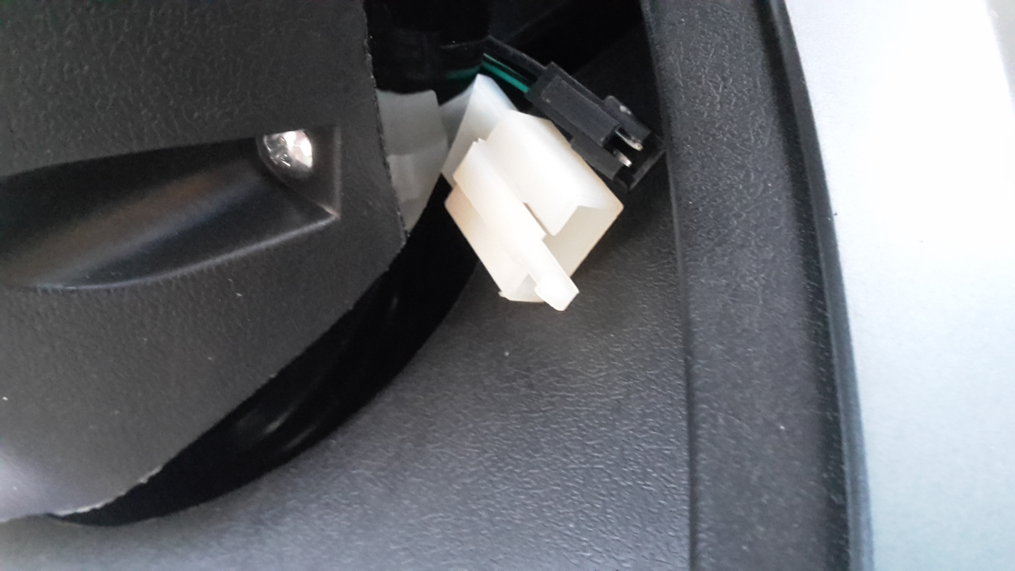

Jetzt habe ich aber gleich noch eine Frage. Und zwar habe ich unter dem Lenker auf einmal zwei Kabel raushängen sehen. Kann einer sagen wofür die sind?

Habe meinen Roller heute bekommen und bei mir hängt das selbe Kabel unter dem Lenker raus. Der Support von Futura meinte nur es wäre nicht so wichtig.Master hat geschrieben: Di 30. Apr 2019, 20:44 Oh ja![]()

MrDougles hat geschrieben: Mi 22. Mai 2019, 18:31 [...]
Warte... Ist das jetzt zum Lachen oder zum Heulen?
