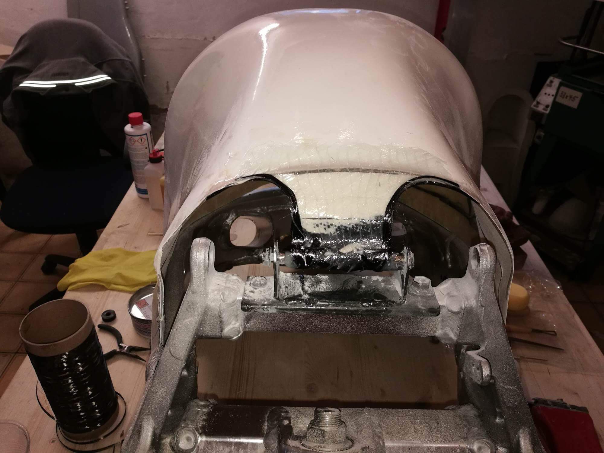

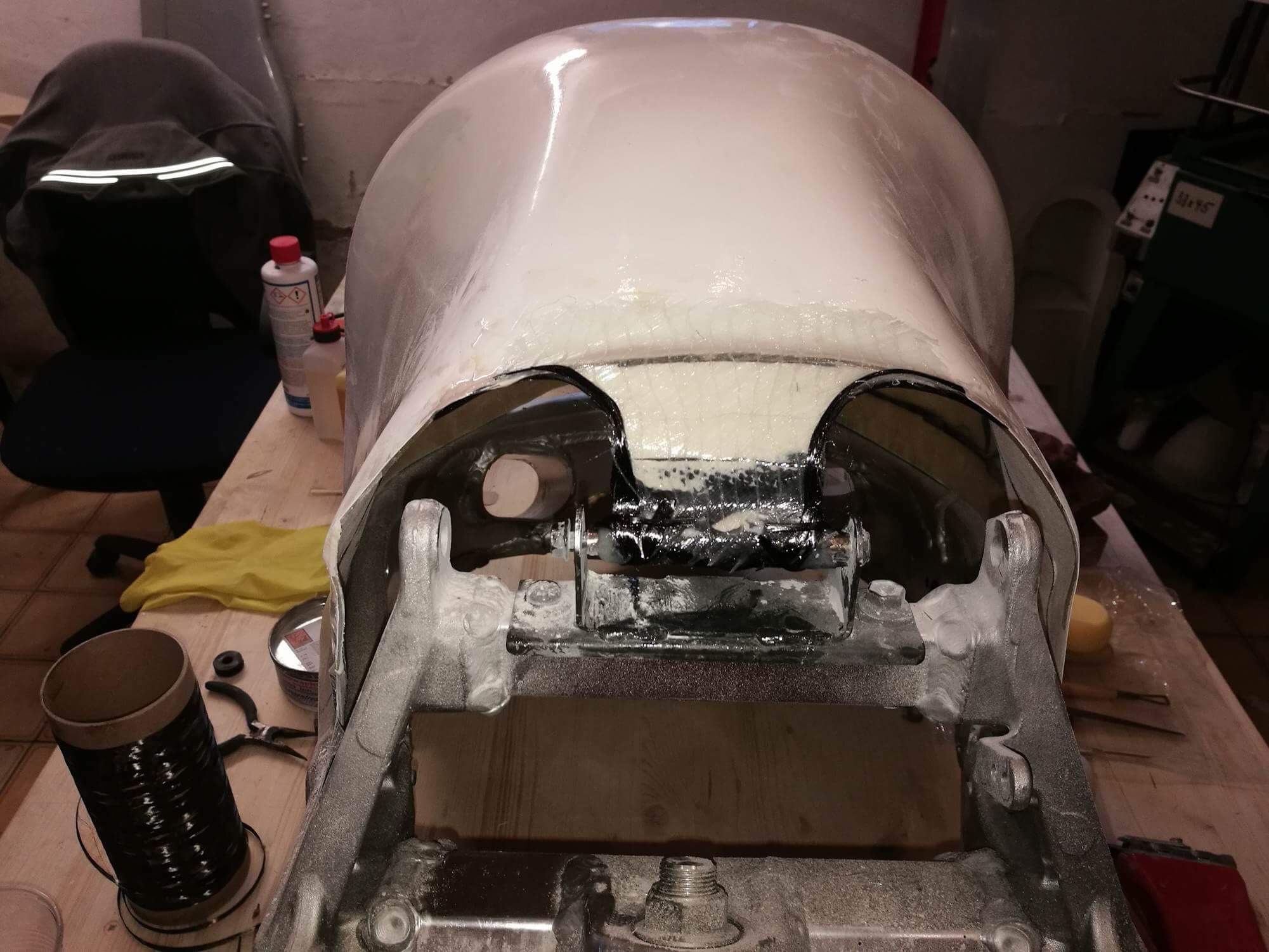

Mal ein kleiner Einblick in meine Sonderanfertigung ...
Zu ner neuen Bestellung habe ich mich ebenfalls durchgerungen, demnächst habe ich ein Kohlenstoff VR.
Muß aber leider 10 Wochen, dank Sonderanfertigung (2,5x17) warten.

Rov
- Beiträge: 735
- Roller: GSX-R e899 K2
- PLZ: 96114
Re: GSXR 1000 K2 Notlösung
Hallo Peter,
ja, mein nächster Motor wird auch 2x3 Phasen haben, das hat m. E. aber nichts mit Stern Dreieckumschaltung zu tun!
Es wird dann noch ein zweiter Emsiso Regler kommen, der dann parallel auf den Motor läuft.
Die Rotorlage wird dann mittels einen Splitterboards an die Regler weitergegeben.
Das funktioniert angeblich ganz gut.
Schwinge aus Carbon wäre klasse, aber 1. nicht bezahlbar und wenn ich eine mit Einstellmöglichkeiten für verschieden Radstände haben möchte müssten da eh wieder Aluversteifungen eingearbeitet werden.
Ich glaube für eine Yamaha R1 wurde mal eine Schwinge aus Carbon hergestellt, aber das wurde auch schon wieder eingestellt.
Das rentiert sich nicht wirklich!

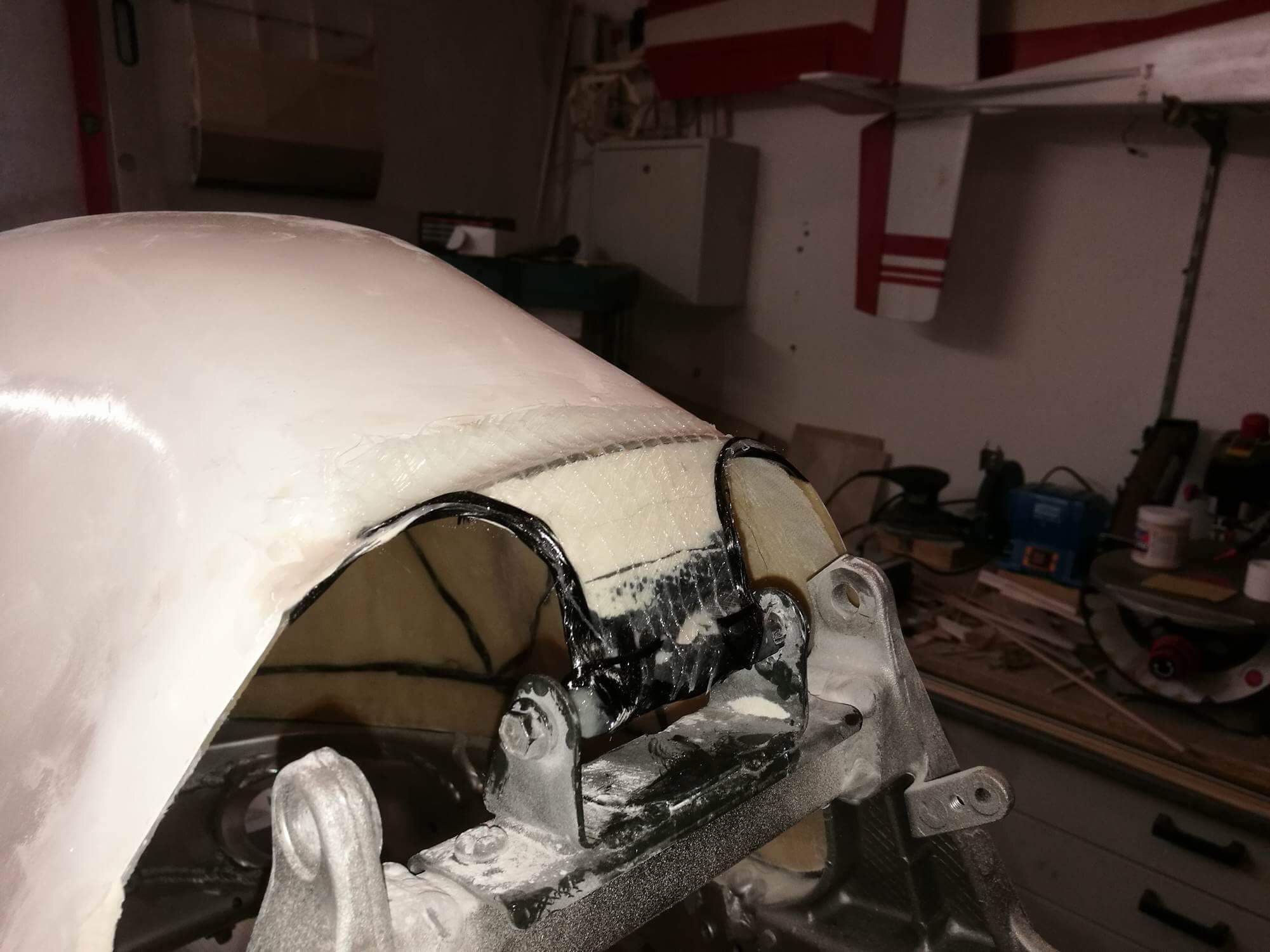

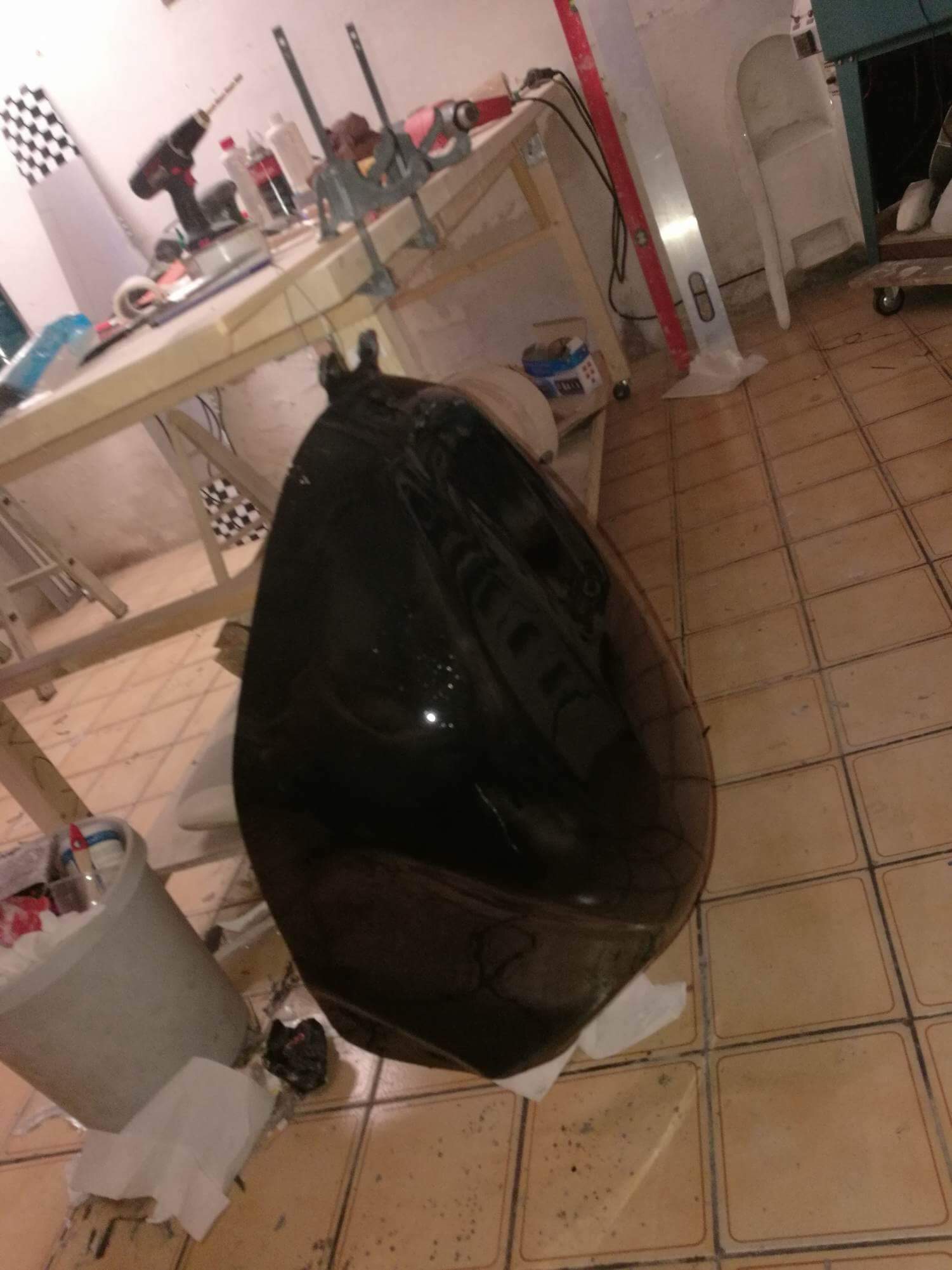

Müsste noch schwarz lackiert werden bevor die Carbonschicht drauf kommt, sonst hätte es weiß durchgeschimmert.

- Beiträge: 20623

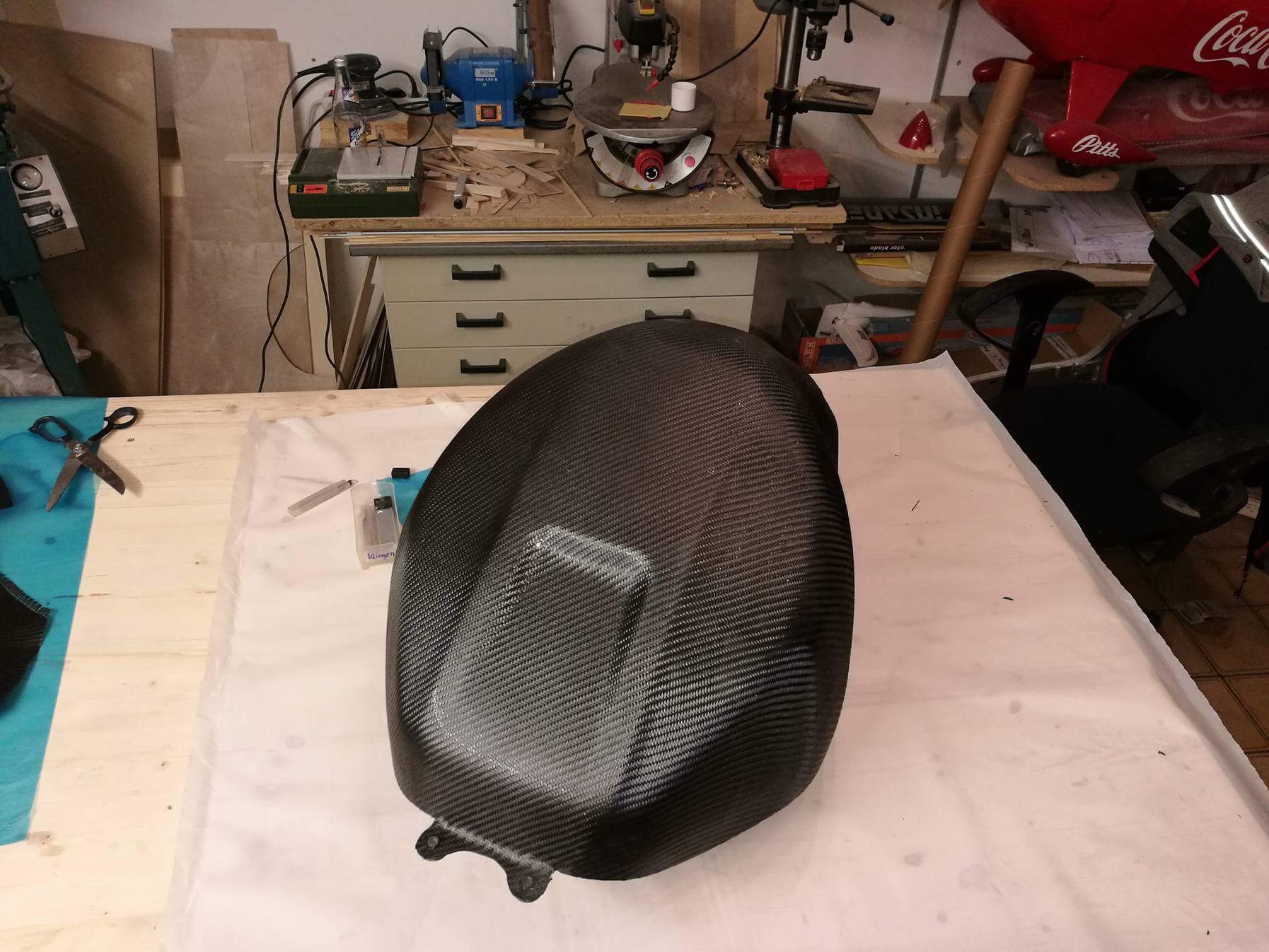

Hübsch, auch wenn es nur eine Carbon-Deckschicht ist. So ein bisschen wie die mords-Fasaden in Westernstädten des vorletzen Jahrhunderts...
