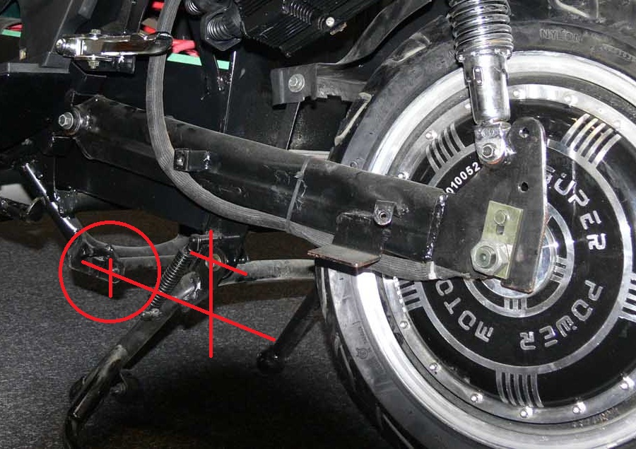

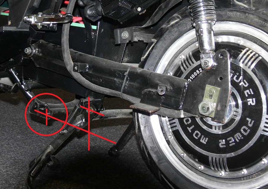

:lol: Und ich wundere mich die ganze Zeit, warum ich zu blöd, zu schwach oder zu sonstwas bin, um meinen Roller aufzubocken. Nun habe ich mir mal die alten Bilder von rollmops angeschaut und habe festgestellt, daß es bei seinem GK183 zwei Hauptständeraufnahmen gibt, genutzt wird die hintere, und vor allem obere. Da gibt es doch einige Detailunterschiede zwischen Baoya und GK. Bei mir ist der Hauptständer natürlich am ungünstigeren vorderen tieferen Punkt angebracht (Kreis), die hintere Aufnahme habe ich gar nicht.

Alf20658 hat geschrieben:So ad Hock würde ich sagen das die andere Aufnahme die Last nicht tragen kann.
Was ist jetzt für Dich die "andere"? Deine und die von rollmops oder meine? Wie auch immer, beide tragen ja die Last (wenn man sie mal draufbekommt, s.u.)
Alf20658 hat geschrieben:Ich selbst würde mir wünschen das der Ständer weiter vorne wäre, da es zur Zeit nur mit viel Aufwand möglich ist das Vorderrad zu bearbeiten ( Stichwort: Schwerpunkt. )
Vielleicht ginge weiter vorne, aber da ist der Batteriekasten, deswegen bedeutet weiter vorne auch weiter unten. Das heißt, Du mußt den Roller richtiggehend über den Ständer heben (oder den Ständer kürzen). Also ich schaff das nur, wenn ich den Roller erst mit dem Hinterrad auf Brett (ca 4 cm) rolle, und von dort aus auf den Ständer. Und es liegt nicht nur an mir; bei der Erstinspektion in einer Werkstatt, wo auch Sportivos verkauft werden, haben wir das auch nur zu zweit geschafft.

Das ist ja der Ist-Zustand: Dort ist bei meinem Roller der Ständer montiert. Deswegen kann ich ihn auch nicht benutzen. Ungünstiger Hebel. Bei Euch scheint er weiter hinten am Batteriekasten oder so befestigt zu sein.

Naja, aber die Aufnahme ist ja nicht nur witer hinten, sondern auch höher, deswegen ist der Hebel besser. Wenn ich bei meinem Roller den Ständer runterklappe, dann hat der höchstens oder sogar weniger als 45 Grad Neigung (wenn die Horizontale 0 Grad bedeutet)

Das wäre schön. Hier mal ein Bild von meinem, wo man die Ständeraufnahme gerade noch so rechts unten im Bild hat:
Das müßte so ziemlich der mit dem Kreis markierten Aufnahme entsprechen:
Was man hierauf leider nicht gut erkennt: Ist der Ständer am Batteriekasten hinten befestigt, oder ist noch irgendwas vom Rahmen runtergezogen?

elfo27 hat geschrieben:Ist der Ständer am Batteriekasten hinten befestigt, oder ist noch irgendwas vom Rahmen runtergezogen?
Für mich sieht es so aus als ob bei rollmops Roller der Hauptständer an der Schwinge befestigt wäre.
So ist es auch bei meinem Tisong (gewesen).
Die Batt-Kästen sind vermutlich nicht stabil genug um daran etwas festzumachen.

Alfons Heck hat geschrieben:Für mich sieht es so aus als ob bei rollmops Roller der Hauptständer an der Schwinge befestigt wäre.
Dann könnte zumindest nicht die Schwinge gegen den Ständer poltern

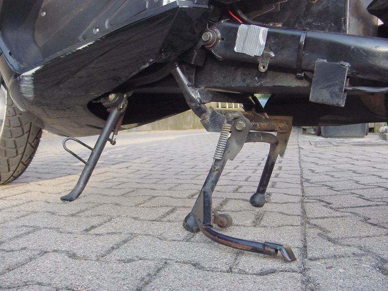

Da ich heute am Bedämpfen meiner seit der Generalrevision sehr lauten Schwingenverkleidungen war ergriff ich die Gelegenheit beim Schopf und machte ein Bild von der Ständermimik an meinem Fury, und das sieht der von elfo extrem ähnlich (draufklicken zum Vergrößern...):
Der graue Klebebandpacken auf der Schwinge beruhigt zumindest die vordere Ecke der Schwingverkleidung...
Jetzt habe ich natürlich nicht Bleier, sondern viel leichtere LiFePO4 im Keller, denn bei meinem Zweirad ist das Aufbocken ohne allzugroße Kraftanstrengung möglich. Ein fester Tritt auf den Ausleger links ist aber von Vorteil...
