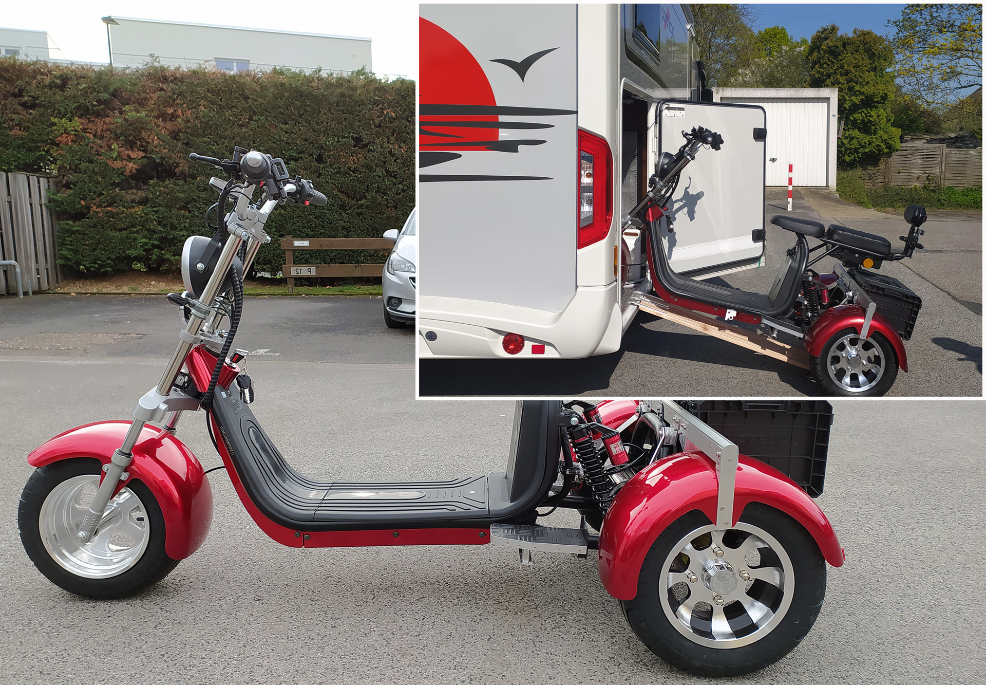

ich habe auch so ein Trike, es ist als WoMo-Begleitfahrzeug im Einsatz. Leider kann ich zur max. Steigfähigkeit keine Angaben machen, es hat bisher jeden Hügel geschafft
Zum Thema Akku und stärkeren Controller folgendes: Mein Unterflur - Akku hat den Geist aufgegeben da er offensichtlich nicht die Stromstärke liefern konnte, das BMS schaltete den Strom ab (Zell unter Spannung). Bei einem stärkeren Controller solltest du die den max. Strom welchen der Akku liefern im Auge behalten ( Kapazität Akku und BMS).
