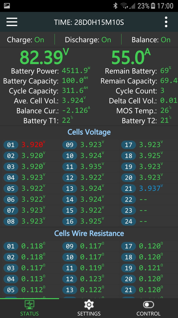

Heute kurz einen Zivan NG7 Lader getestet.
Der soll meinen NG3 ablösen und meine uralte im Boden verlegte 5x1,5 Leitung zur Garage etwas entlasten.
Der NG3 zieht über 20A auf eine Phase , wenn man ihn den lässt und nicht drosselt.
Mehr als 55A habe ich mich nicht getraut kurzfristig über meinen Ladeanschluss im Roller (Powercon 32A mit interner 6qmm Verdrahtung) zu geben.
Einstellen lässt sich der 72V NG7 von 75-95V und von 55- wahrscheinlich 85A, letzteres steht zumindest auf dem Typenschild.
Am Screenshot sieht man den geringeren Querschnitt der Verbindungen zur Zelle 11 und 21. Die höhere Spannung Der beiden Zellen ist direkt abhängig vom Ladestrom. Als Ladestrom wird etwa 70A angepeilt. Somit kann ich pro Minute gut einen Kilometer "rein" laden. Jetzt muss ich die Ladeleitung noch auf 10-16qmm aufrüsten und eine 80-100A Sicherung einbauen sowie einen anderen Ladestecker suchen. Der Einbau wird aber erst erfolgen wenn die neuen Motorphasenleitungen geliefert wurden und der "Klemmenkasten" für die Schwinge gedruckt worden ist.

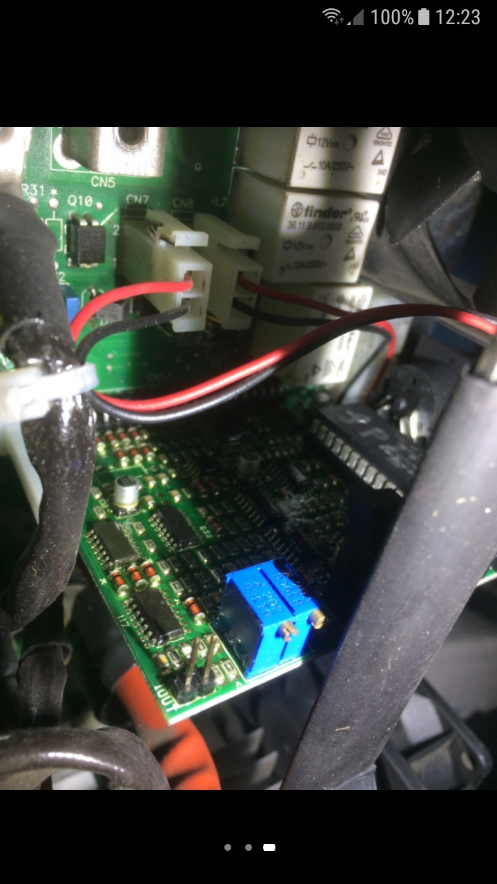

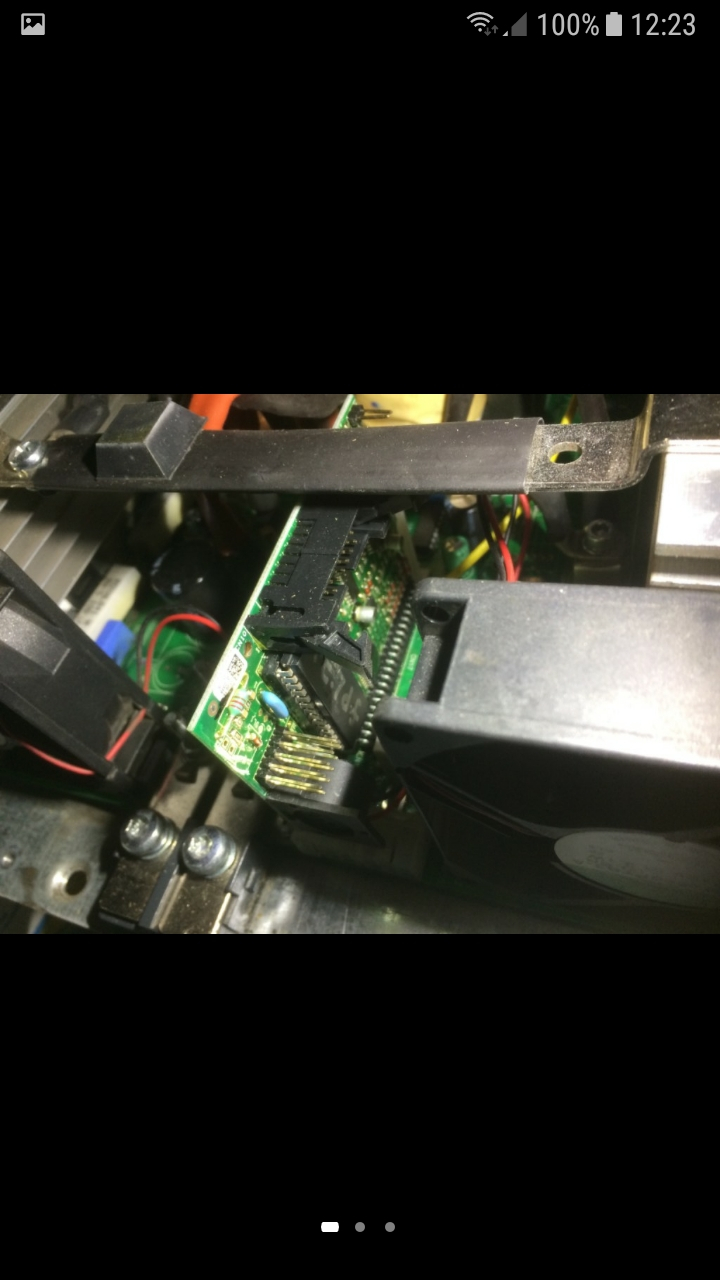

Der Zivan NG7 hat sich mittels stecken von drei Jumpern auf der Steuerplatine zum Ausgeben einer Ausgangsspannung ohne Batterieanschluss überreden lassen.
Es gibt zwei Kombinationen der 5 möglichen Steckplätze bei denen dann direkt eine Spannung am Ausgang anliegt. Es ist bei mir dann die LED Nummer 6 ,am Gerät als unused beschriftet, und die LED 9 welche als Blei-Gel mit entsprechender Kennlinie beschriftet ist.
Strom und Spannung lassen sich hiermit einstellen. Ich hoffe das die Nunmer 6 gleich ist wie am NG3 sprich CC/CV und sonst nichts, dann kann Ich mir die Kosten fürs umprogrammieren sparen.
Stellplatz für Jumper
