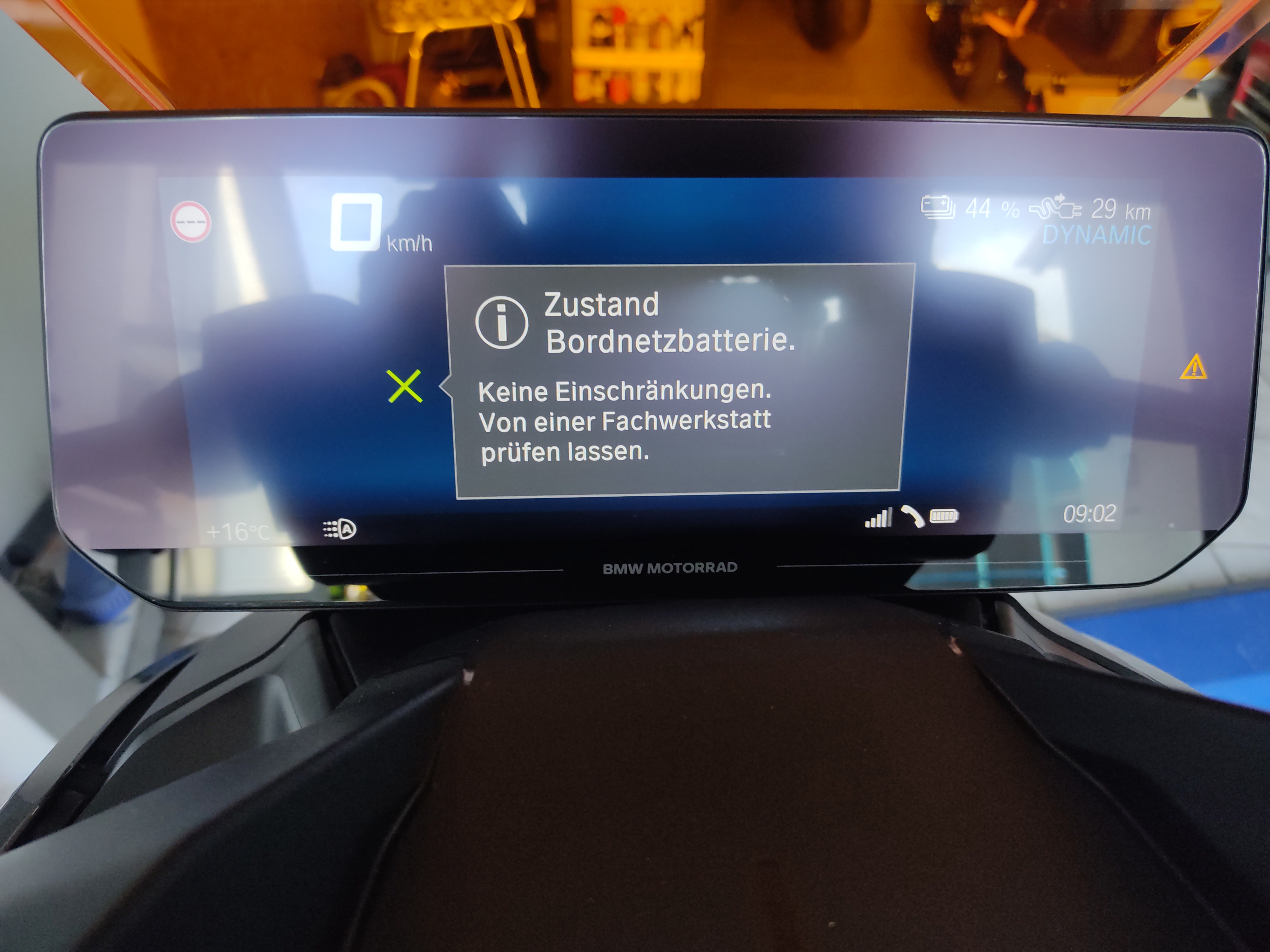

Gut, aber warum kommt es dann zu Meldungen wie dieser hier ?Alpenostrand hat geschrieben: Mo 29. Mai 2023, 10:40Ich schon, denn unser CE04 lädt, im Unterschied zum cEvolution, die 12V Batterie regelmäßig aus dem Fahrakku im abgestellten Zustand nach.Norbert hat geschrieben: So 28. Mai 2023, 13:27 Ich würde ihn vielleicht nicht gerade mit 100% einmotten aber ansonsten...
Der Fahrakku hat bei mir langfristig nie weniger als 40-50% auch wenn er mal steht.

BMW will über seine Fachwerkstätten immer Kontakt zu den Kunden halten
Software machts möglich. Sonst hätten die Werkstätten ja nichts zu tun.
