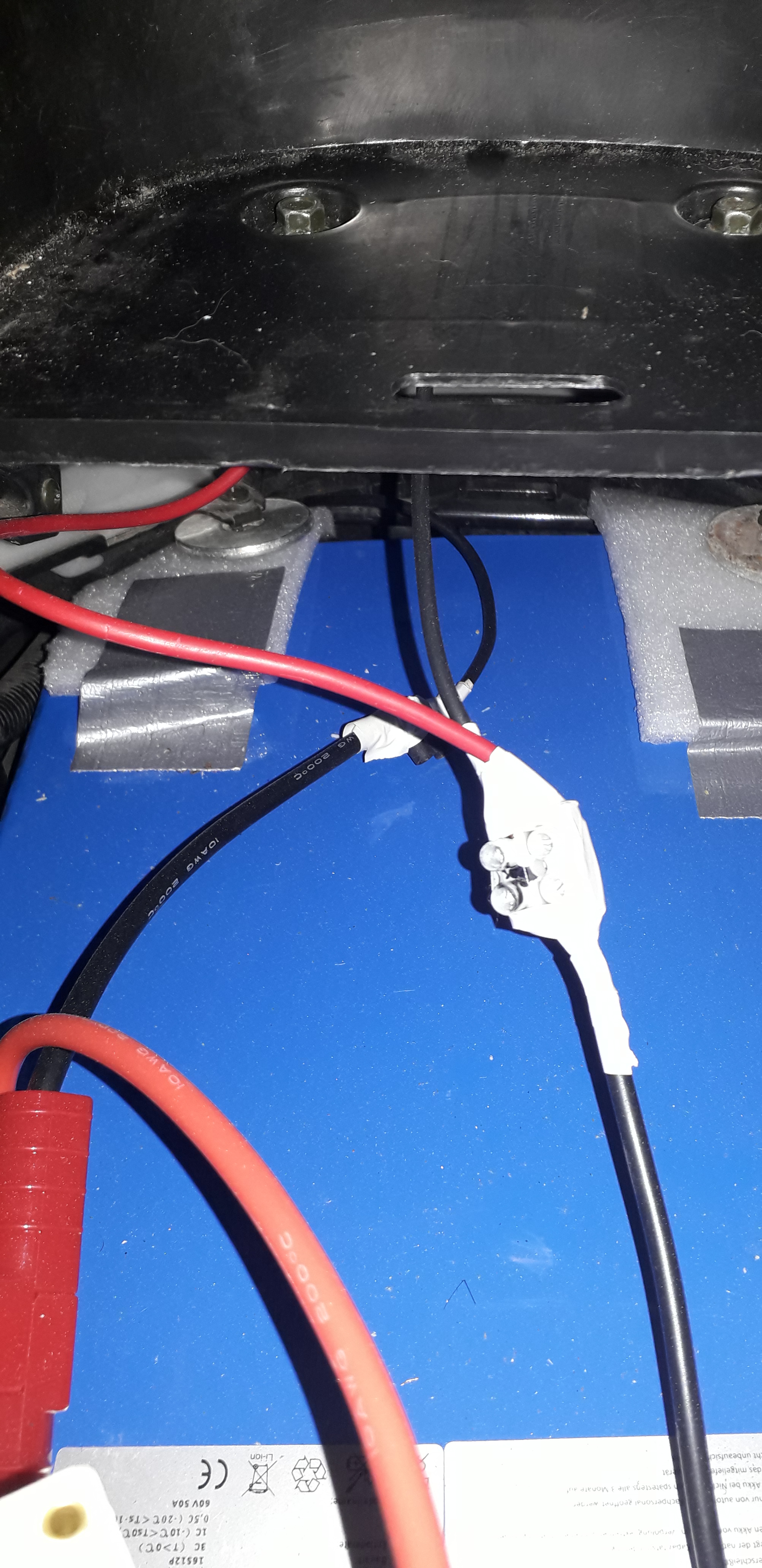

Hallo ossid,ossiD hat geschrieben: Mi 13. Mai 2020, 20:21 hallo nochmal.
zu dem Thema Preis, möchte ich sagen, ich hab für meinen neuen LI-Io Akku , wenn ich mich richtig erinnere 660€ bezahlt.
>Dürfte also günstiger geworden sein.
46km/h Fahre ich mit absolut voller Batterie,
50kmReichweite sollten jetzt trotz weniger Ah des Neuen Akkus auch drinnen sein. Konnte es leider noch nicht richtig ausfahren .Mangels Zeit.
Doch denke ich das da wahrscheinlich noch mehr drinnen ist, weil ich erst gestern eine kleine Probefahrt mit 20 km unternahm, wo ich 3mal eine Steigung von "17%" über jeweils 300m unternahm und am Schluss zu Hause noch immer einen Balken im Grünen war.
wie ist mittlerweile deine Erfahrung zum neuen Li-OnAkkupack?
Hast ja glaub nun ca. 30Ah drin.
Wie ist die Gesamt-Reichweite mittlerweile? Schon probiert?
Kannst bitte ein Bild zeigen, wie es mit dem Pack unterm Sitz aussieht ?
Meine 2 Monaten jungen Bleier bringen bei dem aktuell schönem Wetter nun immer genau 50-52KM Reichweite am Stück.
(ca. 25Km Stadt, Rest Landstrasse).
Eigentlich aktuell zufrieden mit den Bleiern, auch vom konstanten Speed her..... ABER
nun juckts langsam an den Fingern, trotzdem auf Li-On umzusteigen
Allein aus Gewichtsgründen (5x 9,1kg = 45,5kg) erwarte ich ein verbessertes Anfahren und durch größere Kapazität z.B. min. 40Ah halt noch mehr Reichweite... Das Projekt geistert mir dann wenn schon als entnehmbare Akkubox….
Allein die 3Bleier unterm Sitz nehmen eine Fläche von 22,5cm x 26,5cm (Höhe ca. 17cm) ein. Das ist dann ordentlich Platz für was neues.
Ein "Cube" zum entnehmen wäre ideal damits ohne schneiden durch die Bodenklappe des Helmfachs passt. Die Öffnung ist ja ca. 19x19cm groß.
Einen Akku-Selbstbau inkl. entnehmbaren Metalkasten würd mir zutrauen.
Anleitungen gibt's im Netz zu genüge...
Fragt sich nur ob der Aufwand zu bereits fertigen Packs bei ca. 650EUR lohnt.
Neben der Bastelfreude (oder Frust beim schrotten) sind vllt. ca. 150-200EUR einzusparen... ohne Risiko das der Selbstbau versehentlich zu ner Granate wird
Und was die Bleier als Second-hand noch einbringen?!

Hab meinen KSR Roller auf Lithium Ionen umgebaut, und bin damit "sehr zufrieden".
Man muss beim Umbau nur auf die gleiche Volt Zahl achten.
Ob 30Ah oder 40AH, wie auch immer, hat nur mit der Ladezeit zu tun.
Reichweite kann ich nicht viel sagen, da ich das Moped nur für kurz Strecken in der Stadt benutze.
Einbau war sehr einfach, alten raus neuen rein und fertig.
Wer einen Link von meinem Kauf möchte, einfach einen PN an mich..
