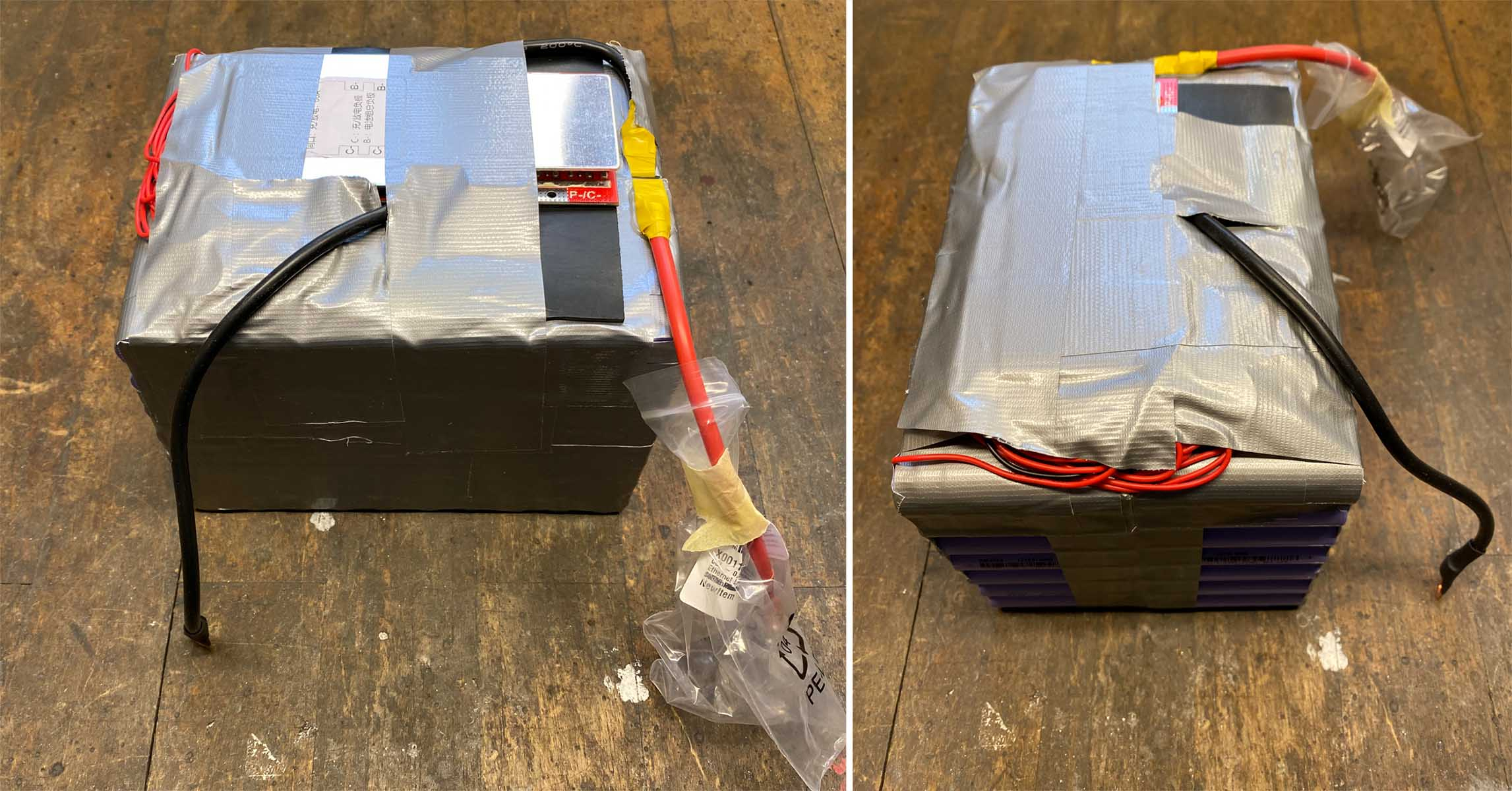

Da Gaffer-Tape (Hallo Admin 👋) unter Hitze seine Klebkraft verliert und der Kleber regelrecht zu Staub zerfällt, wurde der Akku soweit gestrippt (nur eine Lage zwecks Zusammenhalt gelassen) und frisch eingepackt. Zuerst kam eine steife Kunststofffolie darum, dann noch oben und unten zwei Lagen Poron XRD (3mm) Schock-Absorber. Dann wurde das Päckchen eingeschrumpft. Hat sogar recht gut geklappt, für das allerste Mal. Nur bei so einem grossen Paket sollte man zu zweit sein. Einer zieht etwas an der Folie, der andere föhnt.

(gestrippter Akku)
