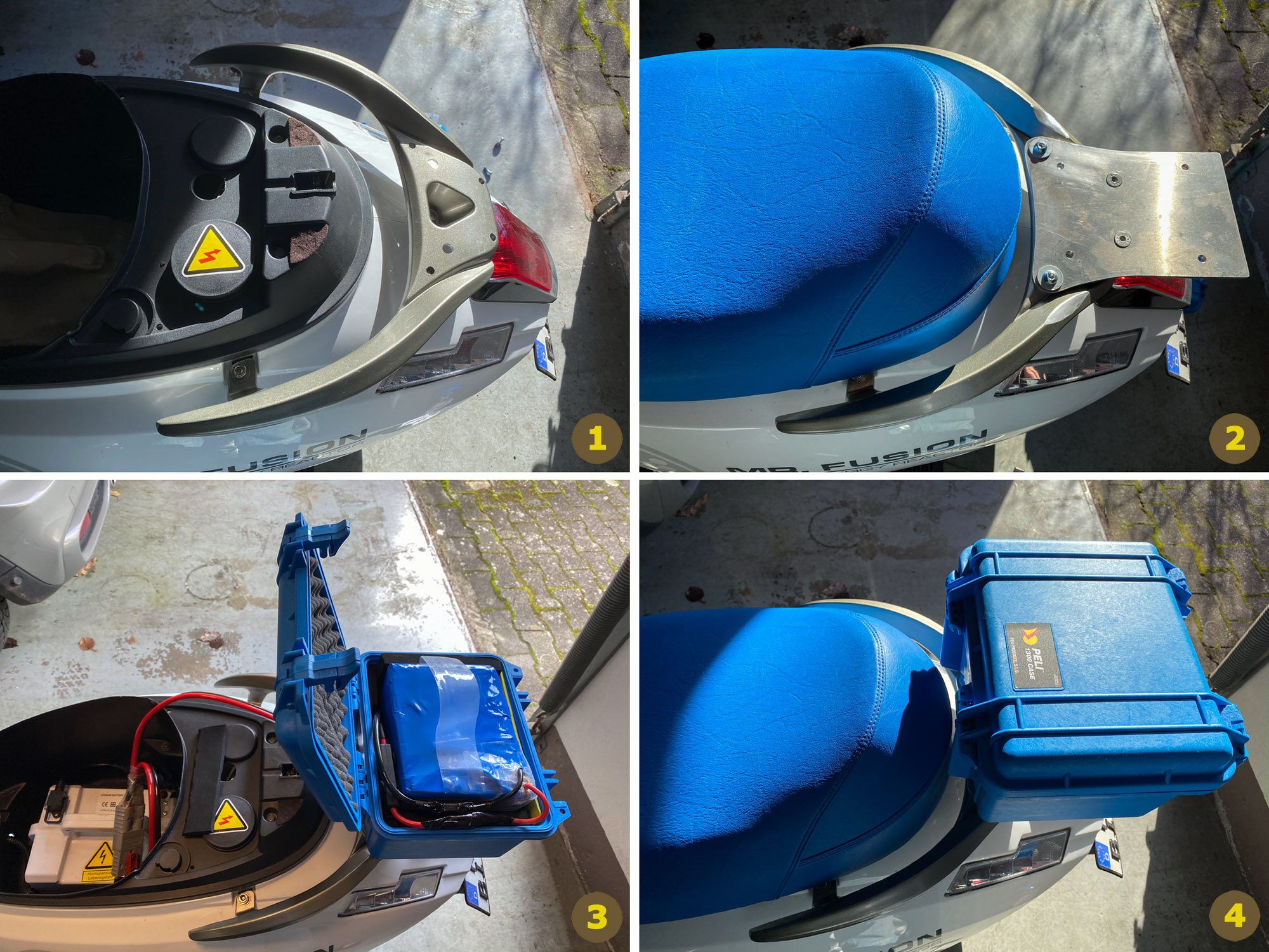

Die Krokusse schlüpfen schon, also naht bald der Frühling. Weiter gehts.
Das Ziel ist noch immer ein parallel angeschlossener Extender-Akku hinten auf dem Gepäckträger, um die Reichweite des Rollers zu erhöhen. 72V / 20 Ah Akku ist ja schon vorhanden, also geht es ans Befestigen.
Da dem Roller etwa 7-8 kg hinten aufgeladen werden, könnte man etwas Gewicht durch eine neue Trägerplatte aus 'Flugzeugaluminium' einsparen. Also das 6mm starke Platte passend auf Ebay bestellt und ausgeschnitten. Man sieht: Wiegt nur die Hälfte.
Da die ursprüngliche Trägerplatte nur hinten befestigt ist, habe ich in den Bügel des Rollers ein Gewinde geschnitten um sie nochmals 'mittig' mit zwei weiteren fetten M8 Schrauben zu befestigen. So sollte das auch nicht bei nicht ganz so glattem Strassenbelag nicht herumlabbern oder mit der Zeit mürbe werden. Und - im Falle eines Frontalcrashs - mir nicht ins Kreuz fliegen...
Jetzt muss nur noch später der blaue Peli-Case Eimer drauf befestigt werden. Doch erst geht es an den Akku:
Da Gaffer-Tape (Hallo Admin 👋) unter Hitze seine Klebkraft verliert und der Kleber regelrecht zu Staub zerfällt, wurde der Akku soweit gestrippt (nur eine Lage zwecks Zusammenhalt gelassen) und frisch eingepackt. Zuerst kam eine steife Kunststofffolie darum, dann noch oben und unten zwei Lagen Poron XRD (3mm) Schock-Absorber. Dann wurde das Päckchen eingeschrumpft. Hat sogar recht gut geklappt, für das allerste Mal. Nur bei so einem grossen Paket sollte man zu zweit sein. Einer zieht etwas an der Folie, der andere föhnt.
Dann geht es demnächst weiter mit der Case-Montage auf der Trägerplatte, Kabel-Anfertigung und Montage.

Nachdem, auch die Trägerplatte vollends angepasst, sowie Gewinde für die Case-Befestigung geschnitten wurden, ging es an die Endmontage. Träger, Trägerplatte, Peli-Case, Akku - in dieser Reihenfolge. Wie man der Reihenfolge entnehmen kann, bleibt der Zusatzakku dauerhaft drauf.
Innen ist der Akku mit Moosgummi und stossabsorbierendem Material geschützt, der Zusatzakku hat am Pluspol eine 40A Sicherung und gegen eventuelle Feuchtigkeit liegt noch ein grossen Päckchen Silica-Gel im Peli-Case.
Leider ist das von mir gewählte 10mm^2, doppelt isolierte Zuleitungskabel doch sehr fett und störrisch; derzeit bekomme ich den Helm leider nicht mehr ins Fach unter der Sitzbank. Das werde ich neu machen müssen, mit einem flexibleren. Mit der Akku-Lieferung kam ein kurzes Silikon-Kabel, das ist lummelig war wie Schnur. Das wäre besser geeignet. Muss mal schauen, wo ich das bekomme. Aber erstmal eine Weile die Funktion prüfen, jetzt wo alles in Funktion ist.
Als erstes fiel mir auf dass der Roller sich viel besser und ruhiger fährt; auch die Federung hinten passte plötzlich. Eventuell war ich die ganze Zeit einen ticken zu leicht für die doch recht straffen udn nicht mehr weicher einstellbaren Stossdämpfer? Mit den zusätzlichen 7/8 kg passt es jetzt perfekt und das "Hoppeln" ist weg / Roller federt satt.
Am Anfang habe etwas langsam gemacht und nur wenig Strom gegeben, sowie mehrfach mit der Wärmebildkamera die Wärmeentwickung geprüft. Das Wärmebild ist nach einer langen Bergaufahrt gemacht; man sieht deutlich wie die Leitung vom Hauptakku --> Controller warm wird.
Ich habe das Gefühl dass eher die Energie aus dem Hauptakku gezogen wird; der Zweitakku liefert 'nach' bzw. unterstützt nur. An der Ampel bspw. steigt langsam die Spannung um ca. 0,2V in ca. einer Minute. Muss das aber noch erst weiter erruieren.
Trotz der noch immer nicht Elektro-freundlichen Temperaturen (12-15 Grad) ging der erste von sechs Ladebalken erst nach 18 km weg (im Sommer nach 12-15km); Strich vier auf drei verringerte sich nach ca. 42 Kilometern (war alles dabei: Stadt, Schnellstrasse und lange Steigungen). Für diese Temperaturen ist das sehr okay. Bis jetzt bin ich ganz zufrieden mit dem Zusatzakku; wenn noch das Laden klappt, ohne dass der Roller in Flammen aufgeht... :lol:

Saubere Arbeit! Solange die Spannungslage von Haupt- und Zusatzakku gleich ist werden sie entsprechend ihres Innenwiderstandes entladen und liefern so automatisch ihren jeweiligen Anteil am Fahrstrom. Der Zusatzakku hat selbst bei gleicher Zellwahl einfach weniger davon, hat somit auch einen höheren Innenwiderstand und trägt deshalb weniger zum Fahren bei als der Hauptakku. Bei Reku und Laden ist es genauso. Es muss halt auch der Zusatzakku ein gutes BMS haben, und dieses muss in der Lage sein, den Zusatzakku bei BMS Meldung "Voll!" vom Hauptakku zu trennen, oder alternativ das Laden generell zu beenden. Sonst kann das mit der Feuergefahr leider ganz reell werden :shock:
