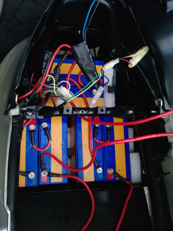

Ich kann die Akkus nicht ausschliessen, lediglich bei der Verkabelung (bis zum Controler) bin ich mir ziemlich sicher daß da nichts faul ist. Die Spannungswerte
der Akkushalte ich für ok. Wie gesagt es ist weder was lose noch korridiert oder angeschmort sondern alles fest und sieht alles gut aus. Ich habe jeden
einzenen Akkuanschluss auf festen Sitz des Kabels geprüft. Bei den Strömen die da im Fehlerfall fliessen müsste man m.E. auf jeden Fall was sehen.

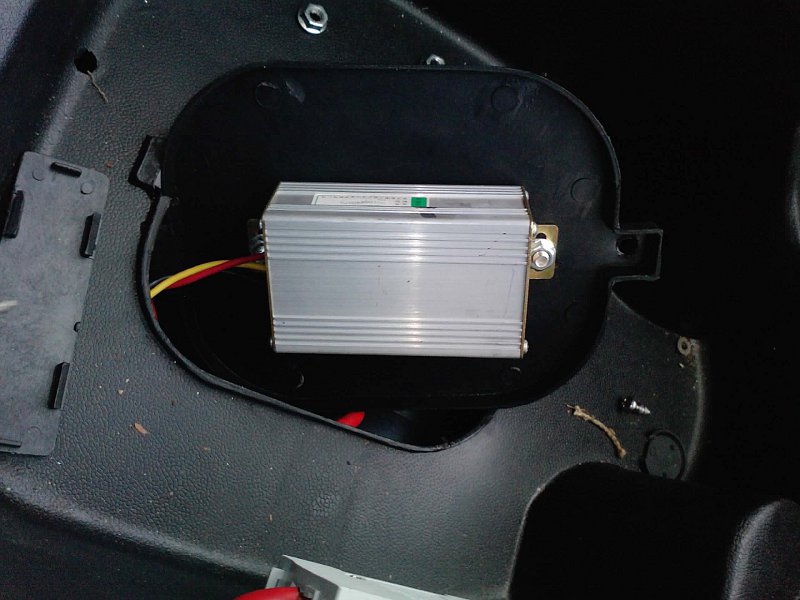

Eine Frage noch: Unter dem Helmfach ist ein etwas kleinerer silberner Kasten mit drei dünnen Anschlüssen. Was ist das?

Re: Quadix Sprinter Ladeprobleme
Dein DC-DC-Wandler.

Das Kästchen unterm Helmfach sieht wie ein DC/DC-Wandler aus (Alfons war schneller
), aber da sind nur drei Kabel extrem sparsam und nur möglich bei gemeinsamer Masse von Batterie und 12V.
