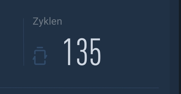

135 Zyklen auf jedem der beiden NGT Akkus und weiterhin keine Degradation erkennbar. Akkus sind immer im Roller.
Bei unter 3Grad Akkutemperatur hat der Akku die Ladung verweigert, lies den Roller aber fahren.
2eur Zeitschaltuhr und man braucht keine super Ladeapp, um die 100% nur kurz( <2h) anstehen zu haben.
