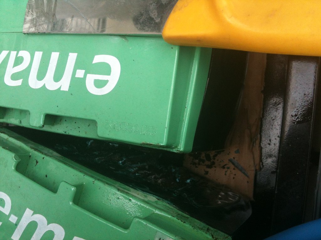

Okay überstimmt
E-Max90S Fahrer: Augen zu
noch im Roller
noch im Roller

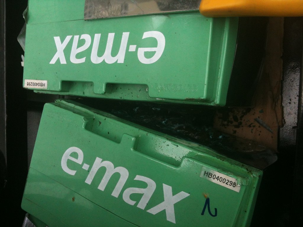

fast getrennt
fast getrennt

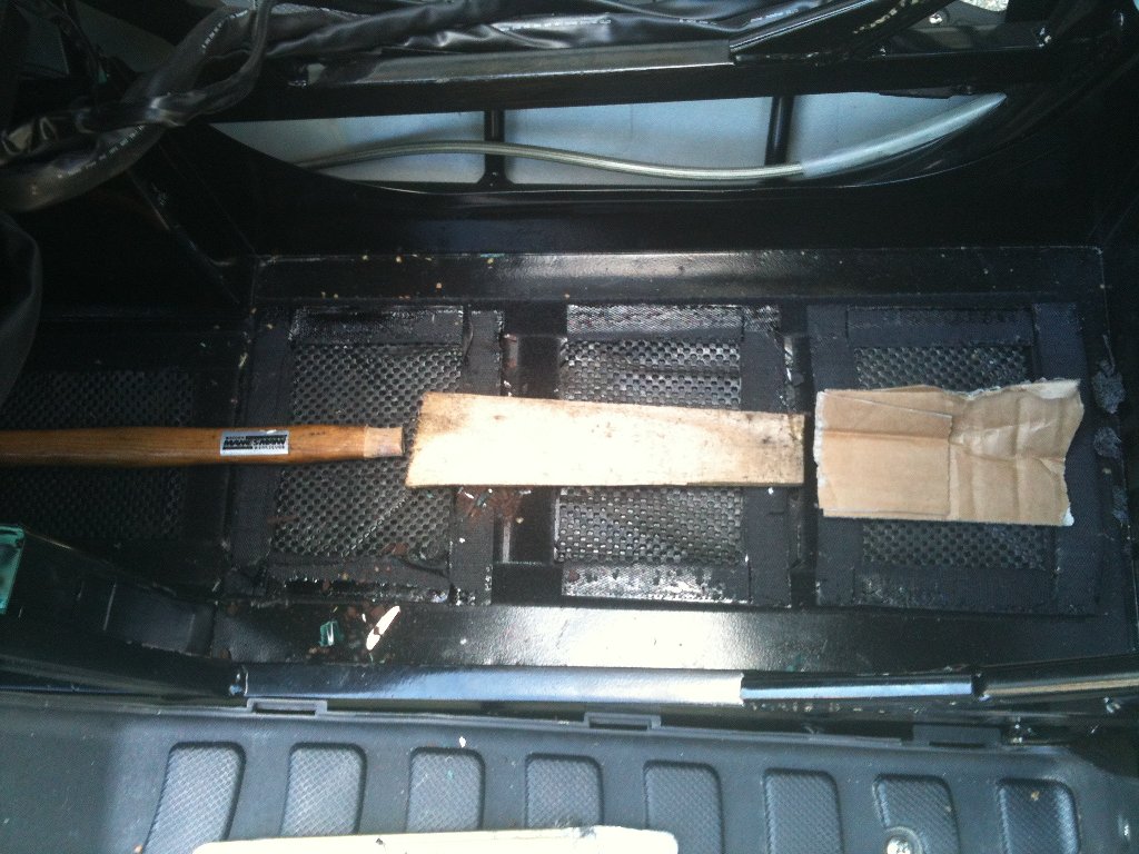

leer
leer

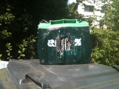

ohne Worte
mein bestes Schlachtermesser abgebrochen. :evil:
Beiträge: 20700
Re: E-max 90S Ursachenforschung und Ersatzplanung
"Gründlich gegart" kann man da bloß sagen :roll:
Schade ums Fleischermesser :cry:

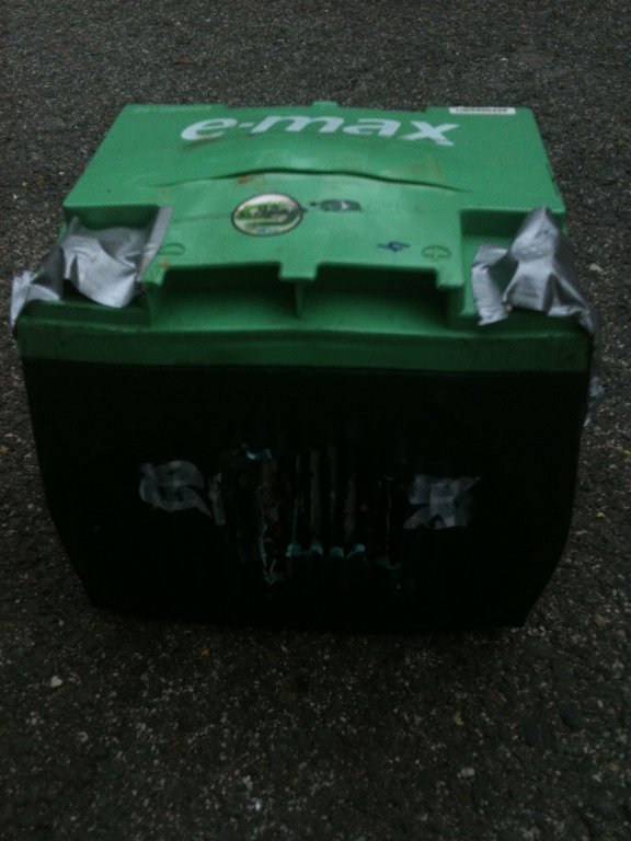

Für die Hardcorefans nochmals bei Sonnenschein.
Kann man in Ebay noch als Neu verkaufen

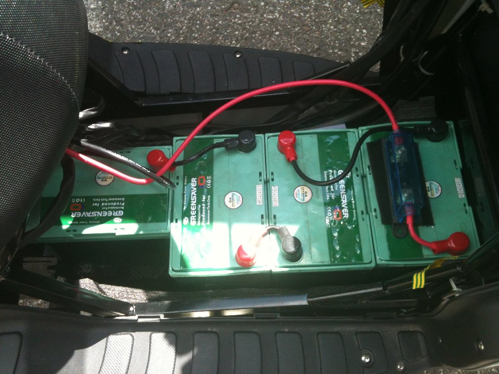

Testsatz zur Zeit:
Kurzfristiger Ersatz aus iO-e-scooter 12V 38 AH
Das Ladegerät ist trotzdem mit Vorsicht zu geniesen.
Es steigert sich schon in der Spannung. Wenn ich aber von 4x14,4 Volt ausgehe sollte bei 57,6 Volt Ende sein.
Es arbeitet aber weiter, bei 58,2 Volt hab ich mal die Bremse rein, äh den Schalter betätigt.
Was wäre die max. Spannung die bei den Akkus ok wären?
Ich habe zwar noch andere Lader aber nicht mit den Monster Anderson. Werde wohl nach der Testfahrt mit Ctek Einzellader laden.
