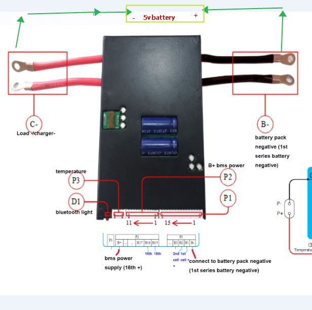

In der Tat sind da 2 Kniffe zu Beginn: 1. Zum Testen müssen die Balancerkabel plus schwarz und rot PWR gesteckt sein sowie das dicke -B mit der Batterie -B verbunden werden. Des Weiteren muß P3 mit den Temperaturfühlern gesteckt sein. 2. Sollte man das Passwort kennen.

Mit der Wahl der Chemie LIFEPO4 oder LI-ION liegen die Spannungen fest, 3,6V bzw. 4,25V. Bei 80mV/Zelle zuviel mußt du bei Calibrating Volt eine 1,36V höhere Spanung eingeben! Z.B. werden 56,64V angezeigt, überschreibst du diesen Wert mit 56,64V + 1,36V = 58V

Hallo, ich würde gerne wissen, wofür das Passwort ist Nacht Verify Password kommt man in den "Advance Settings" Bereich

Ich übersetze verfy einmal wie folgt: Das schwache Verb verifizieren bedeutet „die Wahrheit oder Richtigkeit von etwas prüfen und bestätigen" Vielleicht hier das sechsstellige password eingeben?
