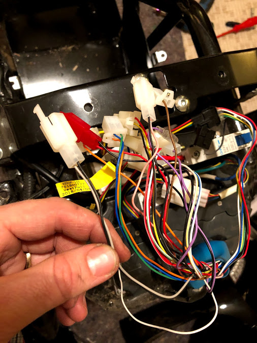

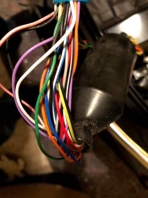

Hallo Marko,
es sieht so aus, als ob die beiden Stecker, die an den Controller gehen direkt ohne weitere Zwischensecker am Kabelbaum des eGrace hängen, so dass du, bevor du einen anderen Controller anschließen kannst vermutlich erst mal entsprechende Stecker anlöten müsstest.
In dieser Gummimanchette werden bei meinem Roller die ganzen Stecker vor Nässe geschützt (ich glaube diese bei dir nicht sehen zu können): In dieser Gummimanchette verbergen sich die Stecker, mit denen man den Controllerstecker vom Kabelbaum trennen und einen anderen Controller anschließen kann:
LG
Georg
LG
Georg

Hallo schorschi310580,
zuerst einmal ein großes Dankeschön. Ich habe diese Steckverbindungen nicht. Bei mir gehen die Leitungen direkt zum Controller.
Kann ich die beiden Stecker nicht einfach abziehen und am neuen Controller einstecken?
Oder passt es von den Steckkontakten nicht?
schorschi310580
- Beiträge: 40
- Registriert: Mo 23. Dez 2019, 04:04
- Roller: eGrace Nova Motors
- PLZ: 79252
Re: Umbau eGrace auf 60AH LIPO Eigenbau
Alle Controller die ich bis jetzt gesehen habe und das sind fünf verschiedene, hatten alle unterschiedliche Stecker und unterschiedliche Steckerbelegungen. Von daher wird dieser Plan vermutlich nicht aufgehen.

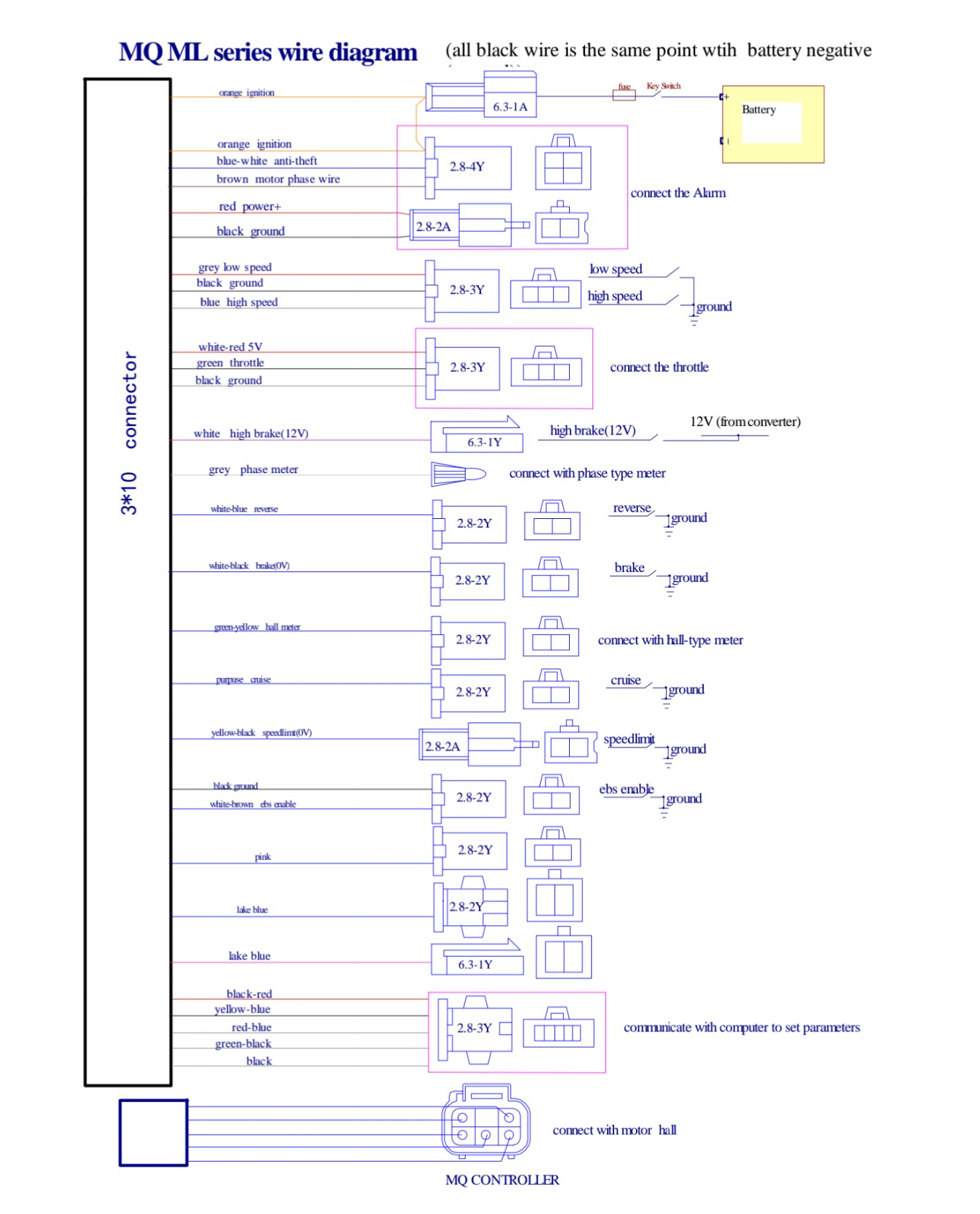

ich hoffe Sie können mir weiter helfen.
Den Schaltplan vom Controller habe ich mir runtergezogen. Leider sehe ich nicht so richtig durch.
Suchen tue ich für den Stromgriff die Anschlüsse: plus, minus und Ground.
Fürs Tacho den Voltmeter den Pluspol.
LG Marko
LG Marko
- Pedator92
- Beiträge: 999
- PLZ: 266
Throttle ist für den Griff, die Spannung fürs Tacho würde ich direkt vom Akku oder den Controller Batterie Anschlüssen nehmen.BigRomeo hat geschrieben: Mo 16. Aug 2021, 21:35 Hallo schorschi310580,
LG Marko
Mit dem Gasgriff ist alles ok. Mein Problem ist die Ader die zum Volmeter führt. Wenn ich den Stecker vom Controller entferne ligen auf der Ader immer noch 72V an. Irgendwo muss die Ader im Kabelbaum aufgeteilt sein in der der Strom zugeführt wird. Die kleine Schmelsicherung habe ich schon gefunden. Ich vermute mal das es so eine Art Steuersignal ist und damit der Kreislauf geschlossen wird. Ich schätze mal das ich es an "connect with phase type meter" angeschlossen wird. Liege ich da richtig?
LG Marko
LG Marko

Ich habe alles angeschlossen. Kein Mucks sagt der Roller. Kann es sein das der Controller erst programmiert werden muss?
- Pedator92
- Beiträge: 999
- PLZ: 266
Hast du den die ignition auch auf batteriespannung? Laut dem Bild oben wird dieser damit aktiviert. Auch als "Zündung" zu verstehen.
