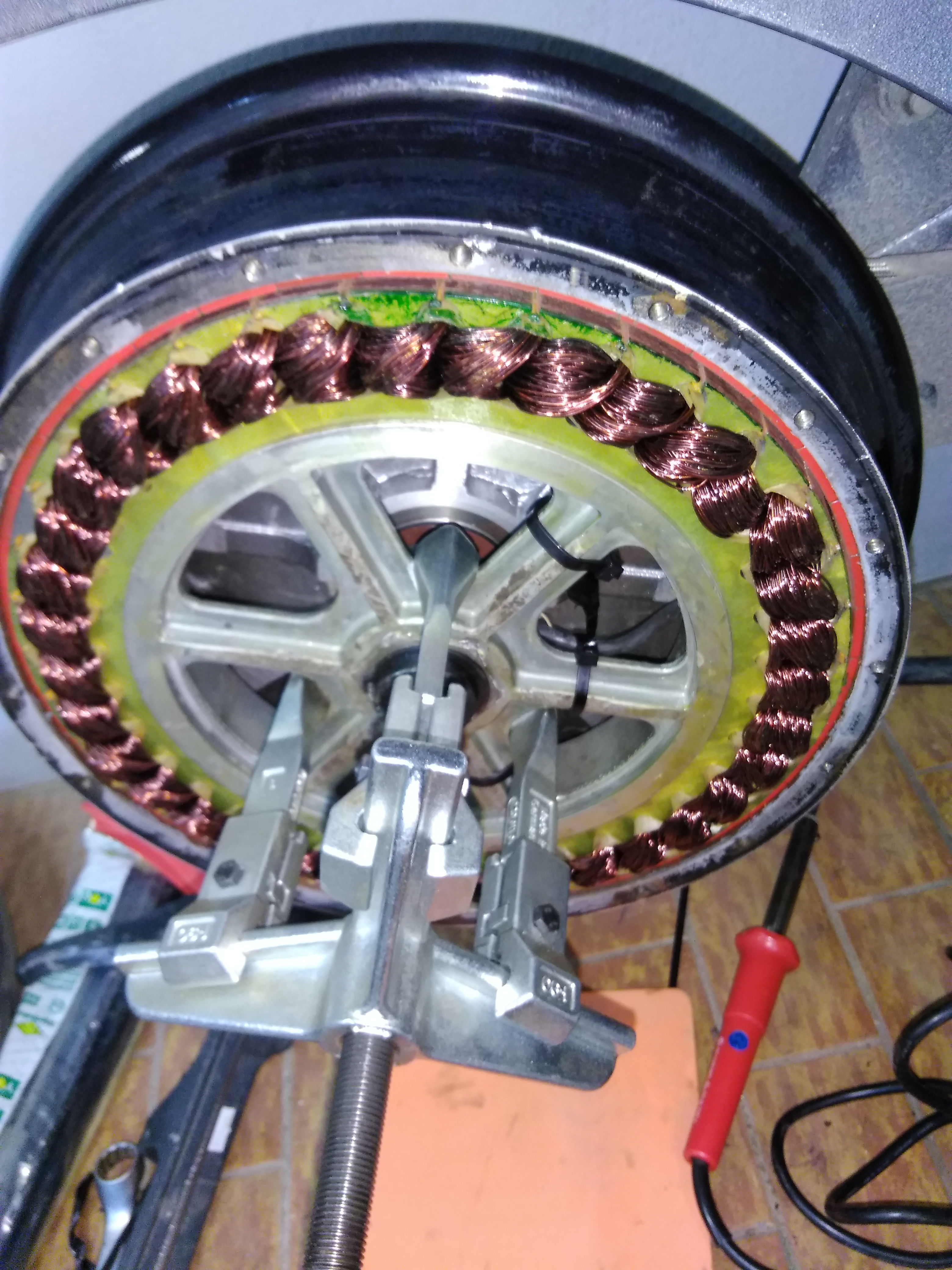

Nun hast du wohl den Motor zum 2.ten Mal geöffnet und wieder zusammen gebaut. Gibt es ein Foto, wie du den Abzieher angesetzt hast?

Re: E-Max 90 S capteur Hall und rattert
Wo kann ich denn hier ein Photo draufsetzen?

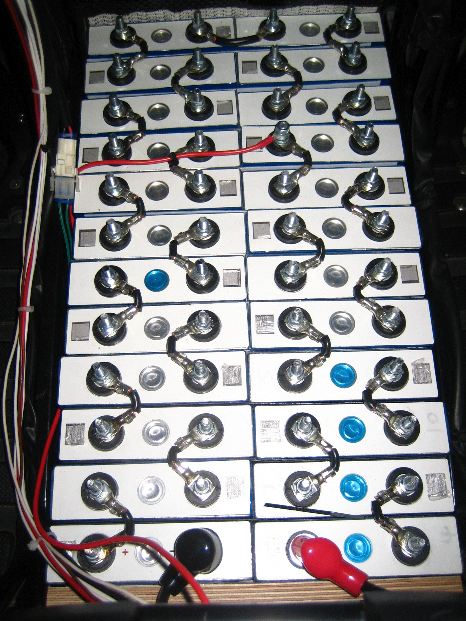

So sieht meine Batterie aus

- Beiträge: 6593
Eine gute Idee, den Stator von der Welle abzuziehen. Vorher, natürlich den Seegerring entfernen.
