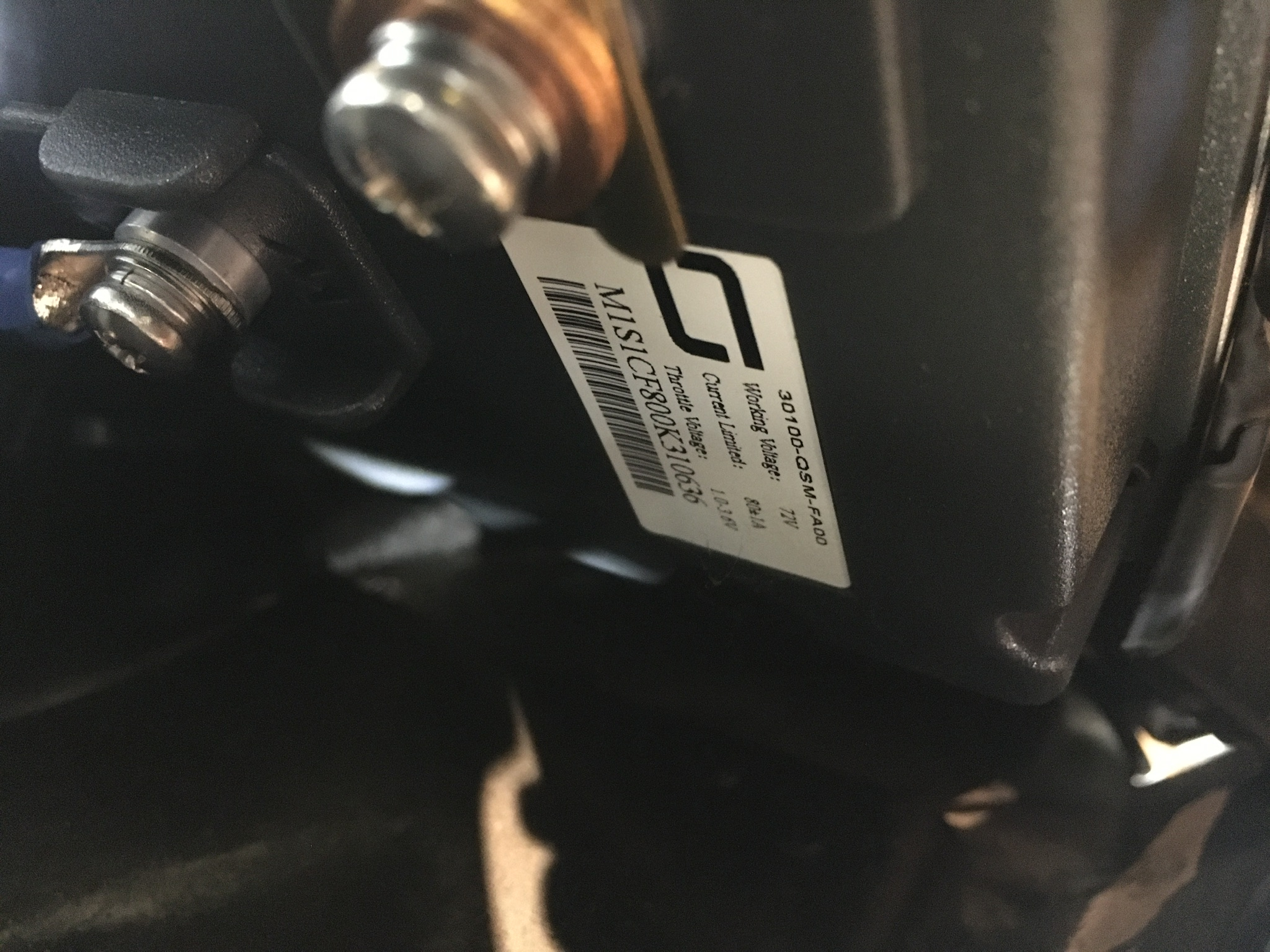

Hallo,Stevi hat geschrieben: Mi 22. Jun 2022, 10:53 Ja also mit frisch geladen akku und 70 A Einstellung geht er schon echt gut ab. Ich muss mich die Tage mal damit beschäftigen was man so einstellen kann. Es soll auch sowas wie ein soft oder hard start geben.
bei meiner TC Max ist dieser Controller verbaut, mit 80 Ampere. Ein besseres Bild habe ich nicht, es ist ein Bild im eingebauten Zustand.
Olli

Ok danke, ich habe gerade nicht so zeit, könnte aber mal gucken was der Akku so maximal abgibt, wäre ja interessant wenn er 80 A bringt. Glaube weiß auch wieso die Controller so teuer sind, mein Controller zieht so viel Amper wie ich ihm vorgebe, die originalen scheinen es etwas zu regeln. Würde auch erklären wieso andere so günstig sind
