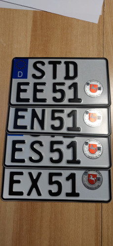

Fix Wunschnummern reserviert und im Netz auf dem kleinsten Maß bestellt.
Am Montag abgegeben und heute abgeholt.

Kennzeichen:
https://kennzeichenprofis.de/shop/shop_kfzschilder.php
EVB-NUMMERN wurden natürlich auch besorgt, waren aber nicht notwendig, das Thema ist am Dienstag dran.
Summe bis jetzt für 4 Zulassungen 250€ mit Wunschnummern und 33€ für 4 Kennzeichen.

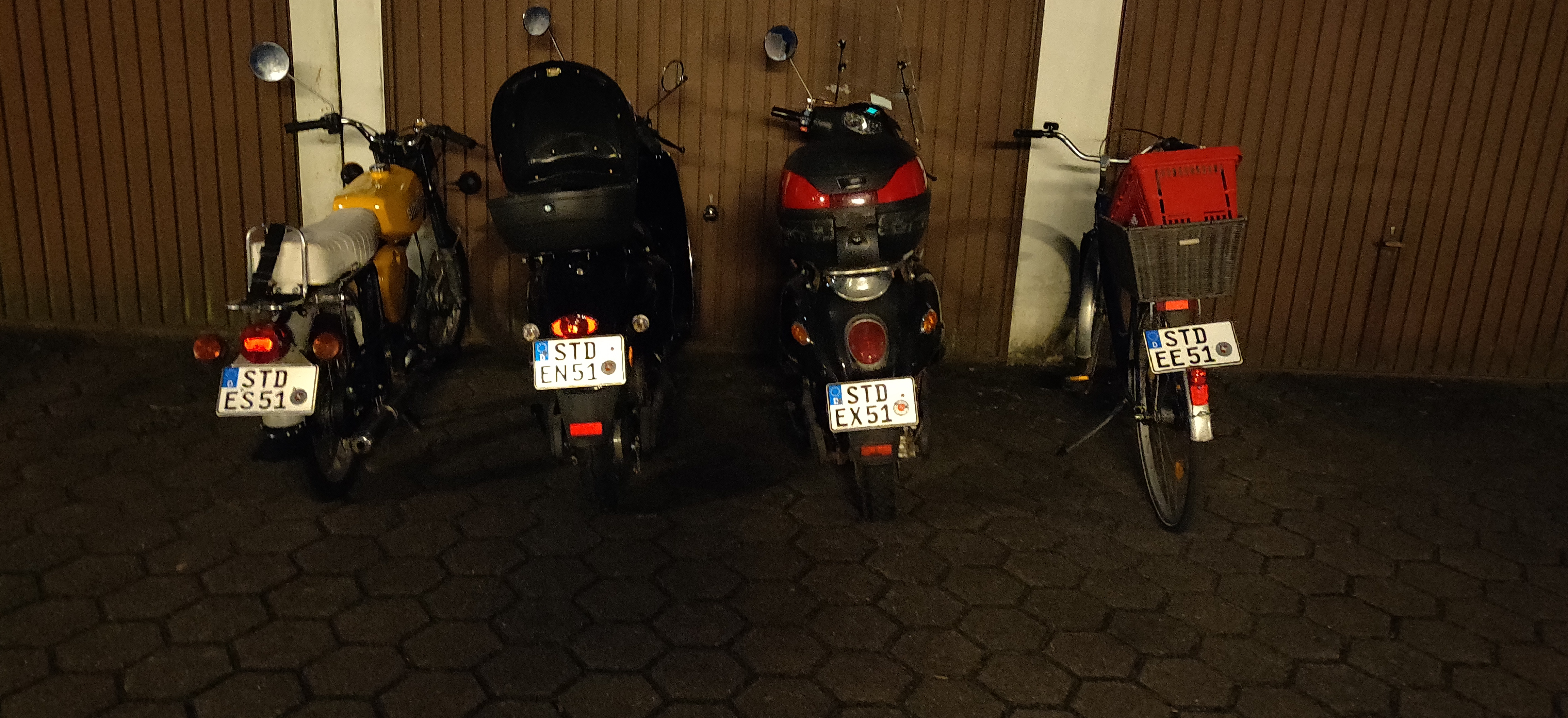

Ich habe das E halt links stehen 😉
Rechts ist Hybrid...
Beiträge: 6610
Re: Freiwillige Zulassung, TÜV Pflicht und EVB?
Beitrag von Peter51 »
Für Hybridfahrzeuge gibt es ein Doppel E ;)
Beiträge: 20712
Fasemann hat geschrieben: Fr 11. Feb 2022, 19:06 Ich habe das E halt links stehen 😉
Ist das rechts ein FAHRRAD mit Kennzeichen??? :shock:

Ja, weil der Roller dazu auf der Werkbank steht, ich wollte aber ein Foto mit 4 Schildern 🤣

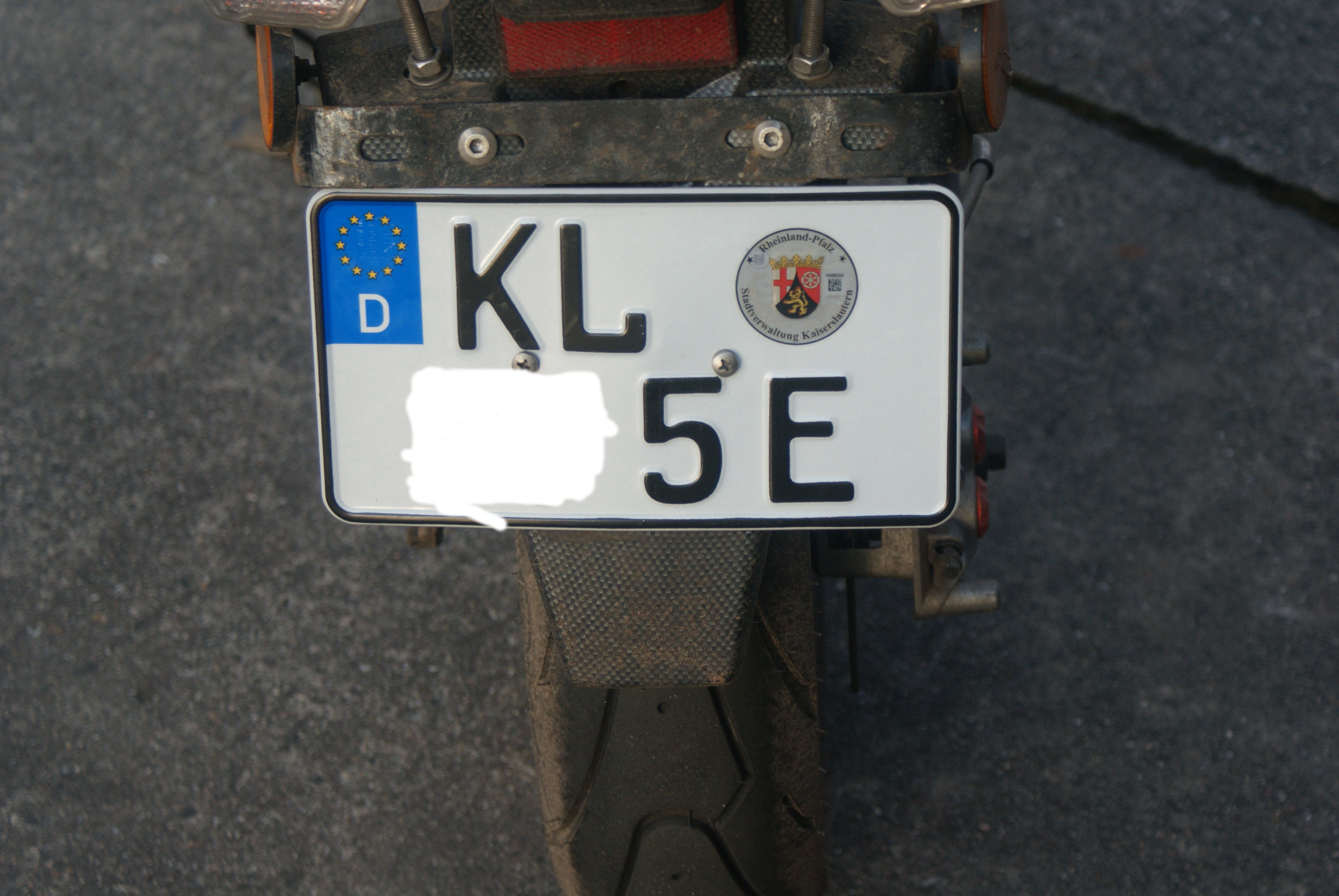

Bei meiner Wuxi M3 ist es seit heute vollbracht!
Bekam nach einigem Hin und Her (TÜV vorsprechen mit COC, Bestätigung des Merkmales E-Fahrzeug) nach knapp 2 Std. folgendes Kennzeichen:
Dem liegt folgende Zulassungsbescheinigung Teil 1 zugrunde:
Jetzt liegt dem Fahren und Parken in Kaiserslautern und Umgebung (nach Einbau eines grösseren Akkus) nichts mehr im Wege....
(ab 01.05.22 wird Parken in KL teuerer, nur ausgewiesene E-Fahrzeuge dürfen kostenlos parken bzw. an Ladesäulen zum laden parken)
Da der HU-Stempel fehlt, meinte die Chefin der Zulassungsstelle, dass bei einer Kontrolle genauer in die Zulassungsbescheinigung gesehen würde....
