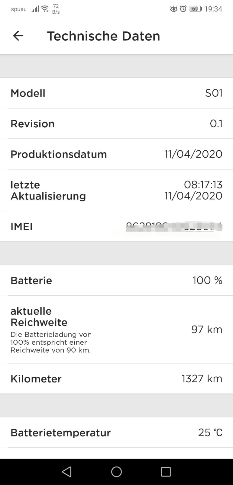

Ich denke auch, dass hier der Roller schon mit einem anderen Account verknüpft wurde, oder es liegt sonst wieder ein Serverproblem vor. Meine App streikt seit heute ca. 8 Uhr auch wieder - keine Aktualisierungen mehr - weder Fahrzeugdaten (ODO, SOC, Temp.), noch GPS ...
Keine Ahnung was daran so schwierig ist, dass Silence die App noch immer nicht in den Basisfunktionen stabil zum Laufen bringt ... jedes Update macht's nur noch schlimmer :cry:

Bei mir funzt die App unter iOS und Android einwandfrei und stabil.
Morgen kommt ein Update. Darüber wurde ich heute per E-Mail informiert. :D
„Dear Silence user,
We are making improvements to the Silence APP so, from tomorrow, November 5th, 2020, the app would have to be updated to continue enjoying it.
The Silence APP will be available in the different environments, App Store and Play Store, from tomorrow, once validated by the respective environments.
Thank you for your trust.
Silence Team“
