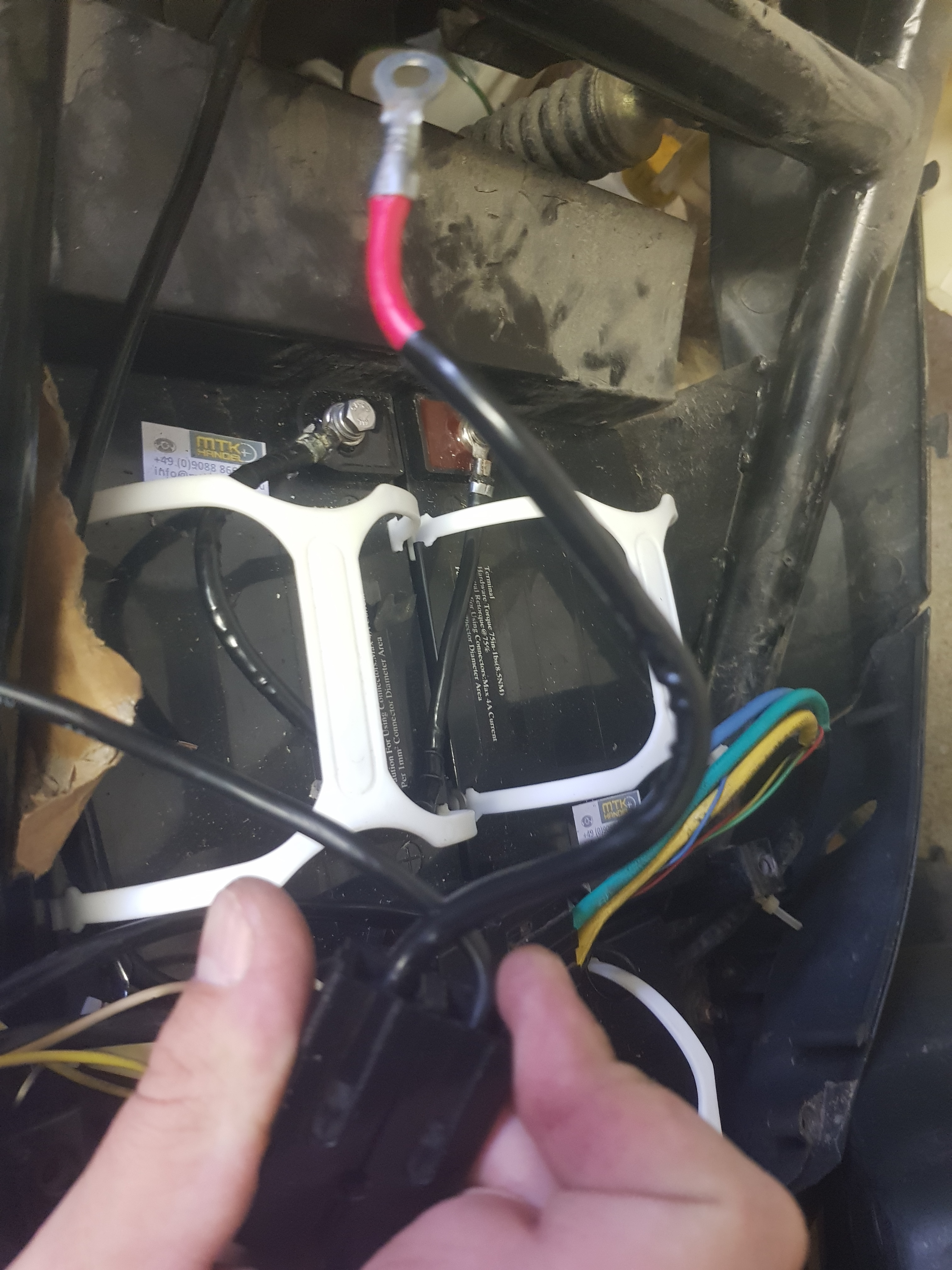

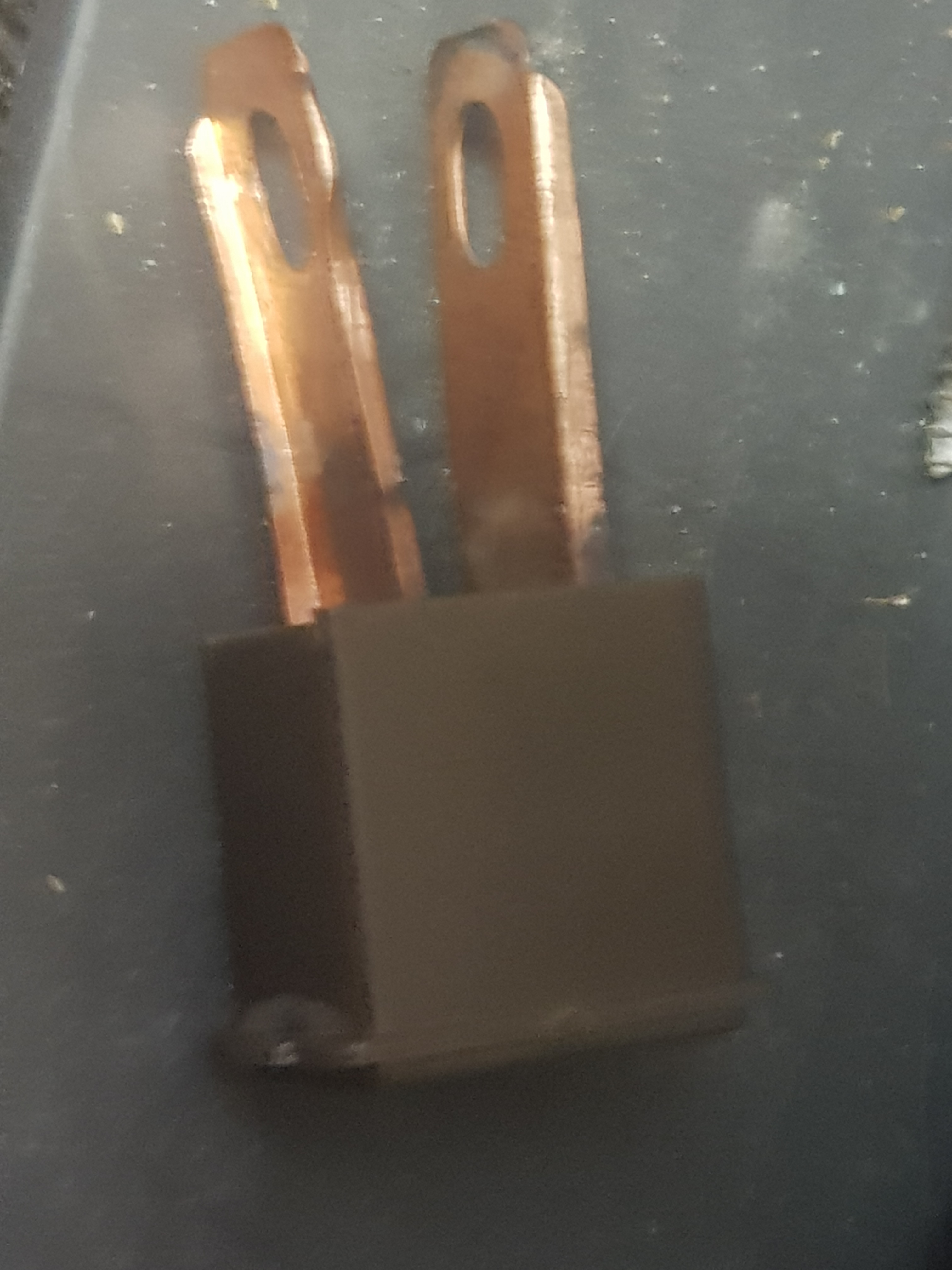

Also hier der aktuelle ist stand
Ich habe um gnd vom hauptstecker mit Minus verbinden zu können alles umgestellt jetzt ist Minus vorne und Plus hinten hab alles angeschlossen passiert trotzdem nichts da ist mir aufgefallen das der vorbesitzer eine 70 A schmelzSicherung zwischen hauptschalter Plus und ubat gesetzt hat habe die ausgebaut und versucht beide zusammen an Plus hinten anzubringen geht nicht zu kurz hab muss ich ehrlicherweise sagen etwas naja dummes gemacht ich hatte weill ich ein Kabel ausgewechselt hatte noch eins von den alten übrig und hab die mit einer schraube zusammen geschraubt und dann ladebuchse Stecker hauptleitung und Leitung + hauptschalter auf + oben gesetzt und dann eingeschaltet die Plus leitung ist heiß geworden und es hat gequalmt und der hauptschalter hat ausgelöst

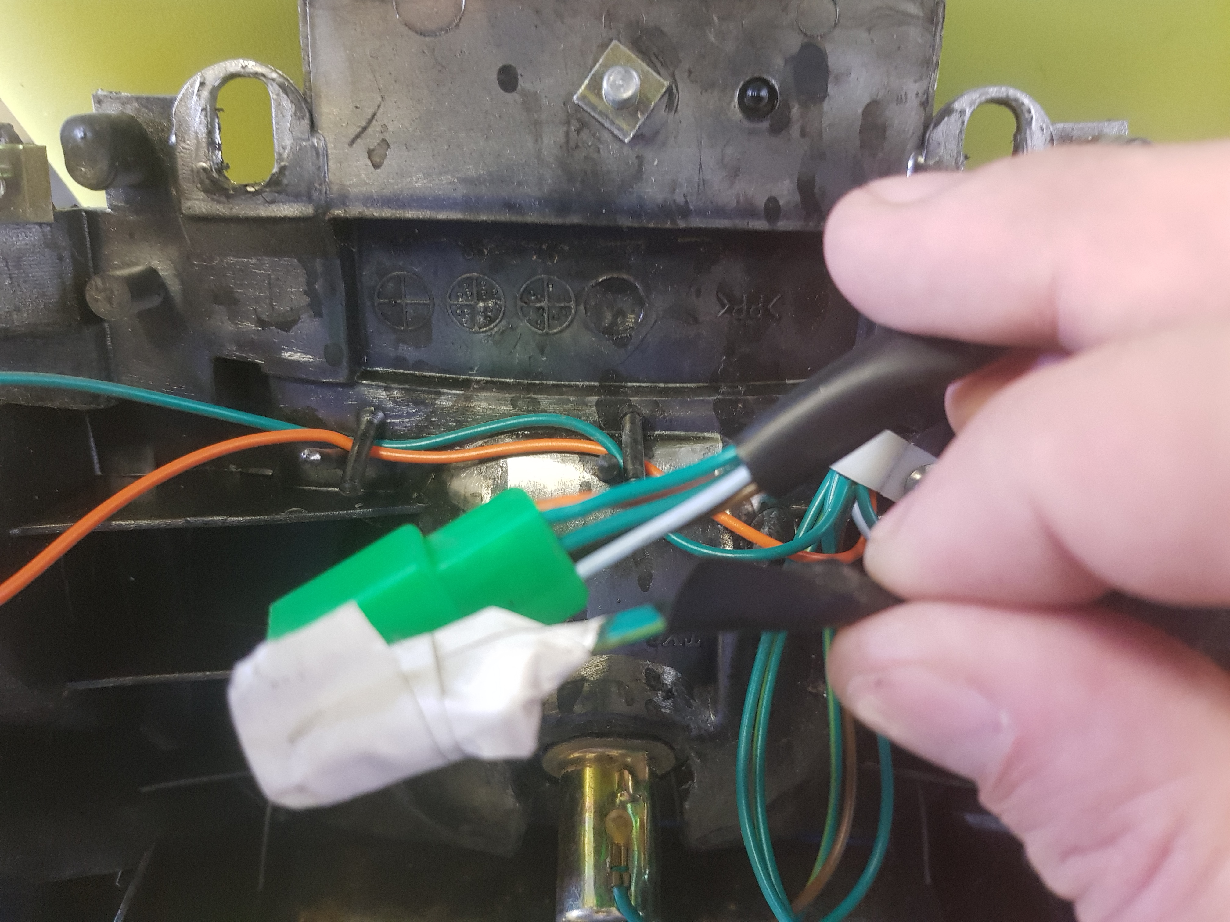

Hallo alle zusammen
Hier meine Beobachtungen bezüglich bremslichter sobald ich in Fahrtrichtung links ziehe flackern kurz die Heckleuchten vorne passiert gar nichts habe mal ein Foto der Heckleuchten gemacht der vorbesitzer hat da einen Stecker abgeklebt wofür der ist weiß ich nicht

Was passiert bei Roller AN, wenn Du den Seitenständer ausklappst? Geht das Bremslicht an, oder bleibt es aus? Wenn es ausbleibt solltest Du mal den Seitenständerschalter ausstecken und nochmals probieren was dann geht.

Beim Einschalten war das bremslicht an habe dann den seitenständer mal ganz eingeklappt jetzt ist es aus Rollen mag er trotzdem nicht
