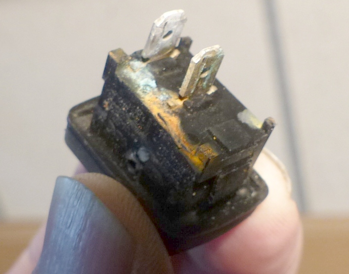

Erst mal ein Bild von der Unterseite des bisherigen Wippschlters für den Cycle Analyst:
Kein Wunder, dass der sich zum Teil nicht mehr richtig ausschalten ließ :twisted:

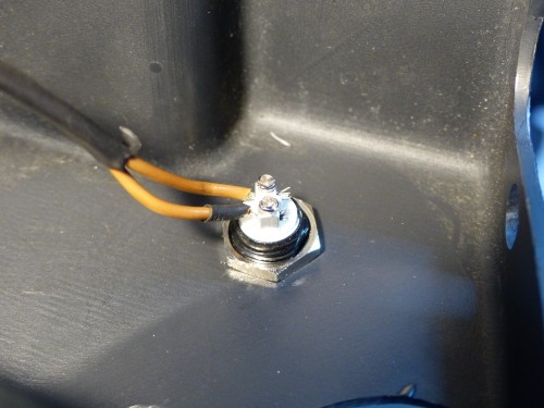

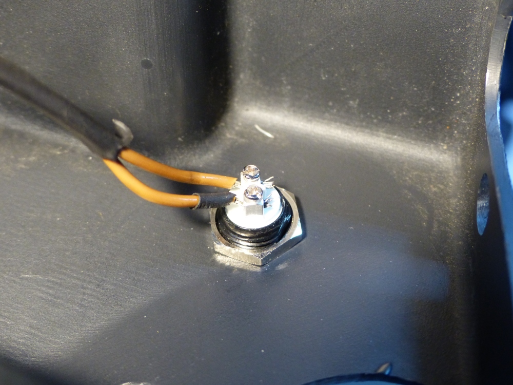

Vom bisherigen Rückwärtsknopf habe ich kein Bild gemacht, das war ein ganz lumpiges Teil. Aber hier der neue Rückwärtsknopf von innen. Er hat zwei ganz kleine "Lüsterklemmen" (ca. 1mm Durchmesser), wo die Litzen des Kabels nur mit Mühe durchpassten...

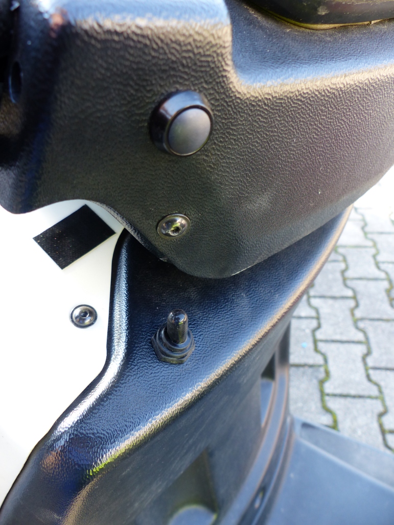

Von außen sehen die Schalter jetzt so aus:
Oben der Rückwärts-Druckknopf. Er ist mit einem O-Ring um das 12mm Gehäusegewinde zur Verkleidung abgedichtet.
Der Kippschalter mit schwarzem Überzieher ist für den CA. Der Gummihut soll laut Bewertungen schnell kaput gehen, d.h. ein sorgsamer Umgang damit ist wohl angesagt. Das schwarze Rechteck auf dem weißen Frontschild ist der Einbauort des bisherigen Wippschalters, mit Panzerband abgeklebt, doch leider war der neue Kippschalter zu hoch, bei eingerastetem Lenkerschloss hätte er nur ausgeschaltet gepasst. Der Kippschalter hat zwei Zungen mit grob M3 großen Messingschrauben. Ich habe die zwei Kabelschuhe vom Kabel platt gedrückt und mit 3,2mm durchbohrt zur Befestigung. Bin gespannt, wie lange das hält...
