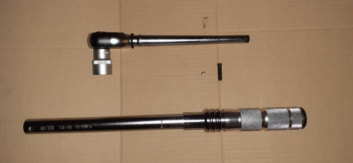

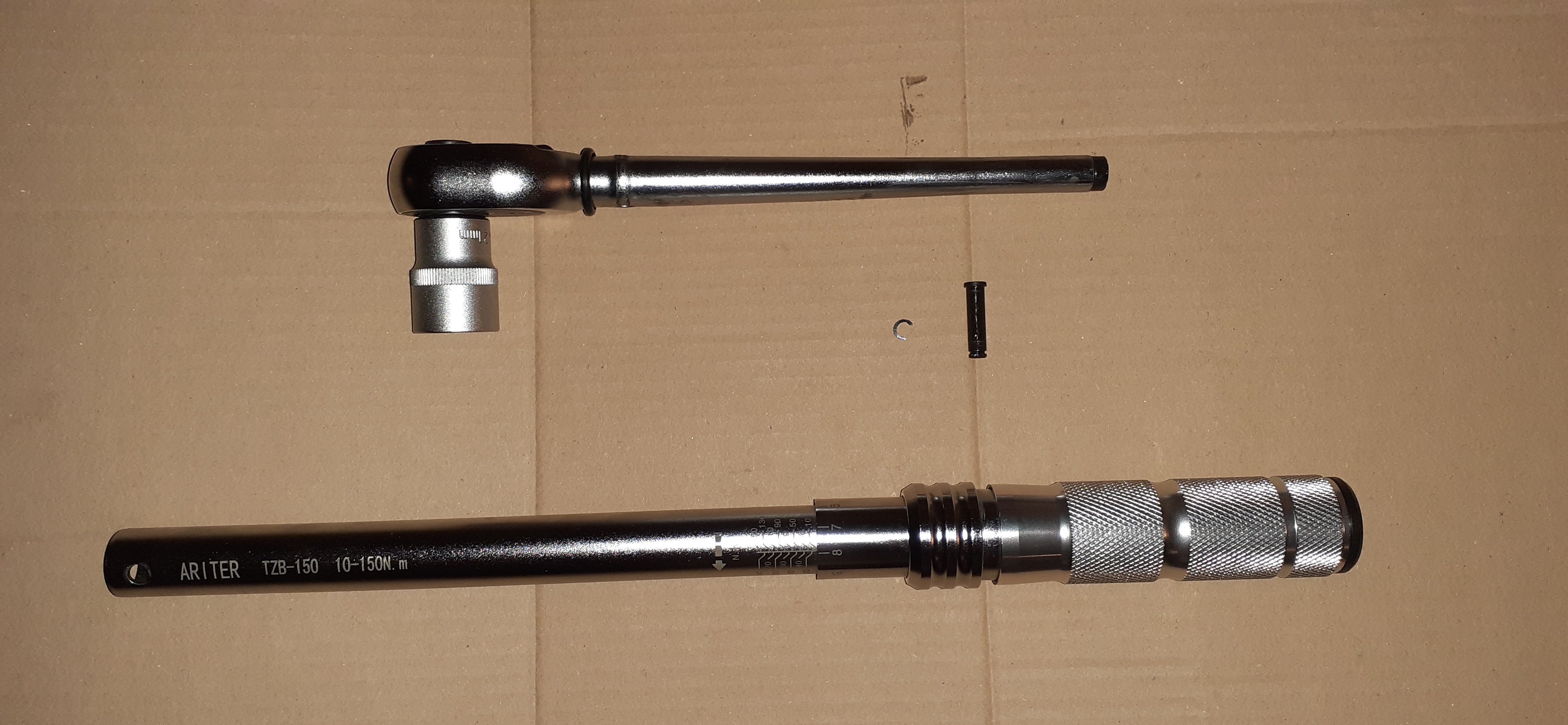

Feinverzahnung hat der auch nicht. Nur 24 Klicks.

Ist wohl etwas anders. Nix eckig..
