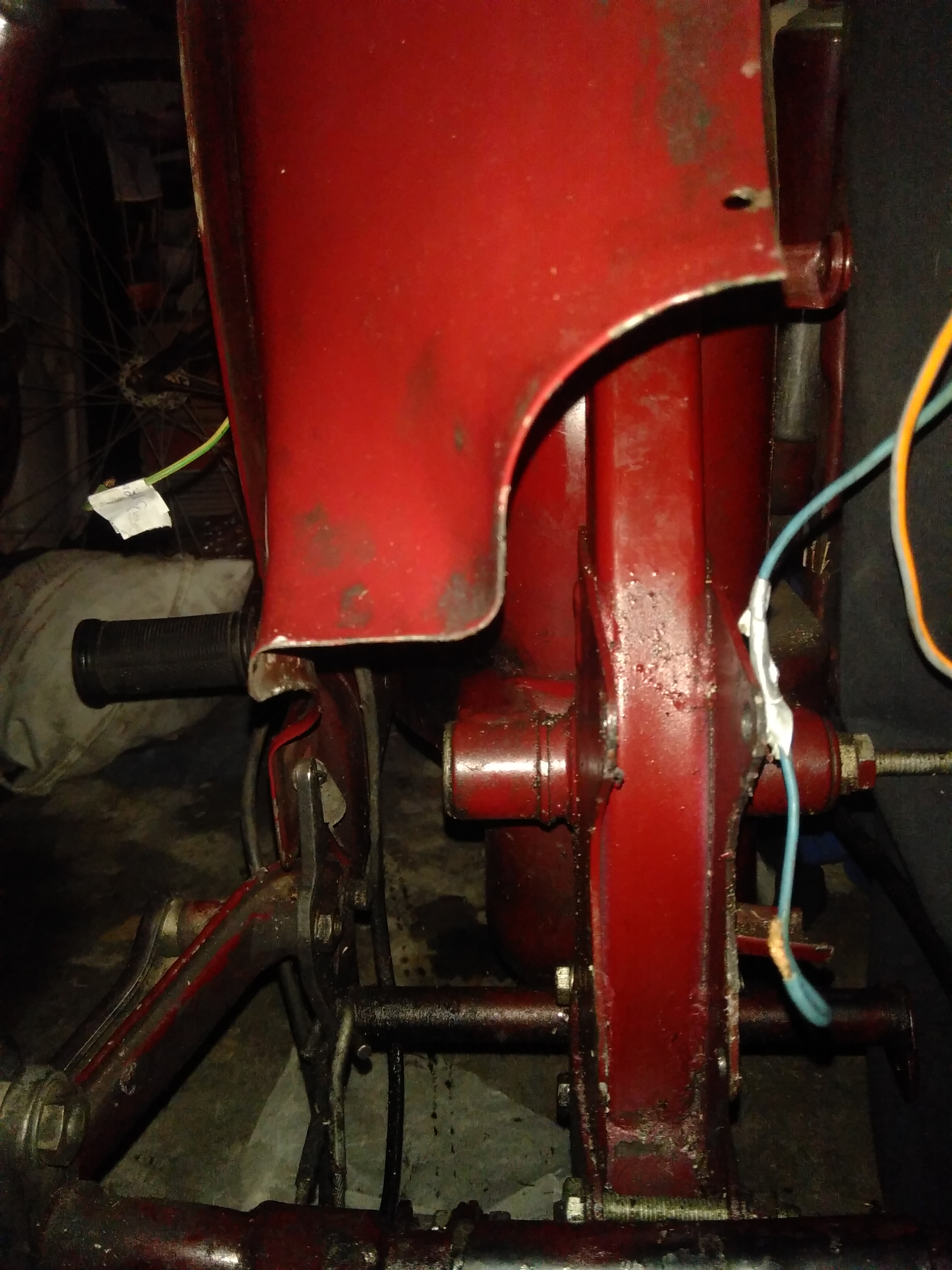

Das mit der Bremsenabstützung ist kein Problem, das geht auf der anderen Seite genauso...

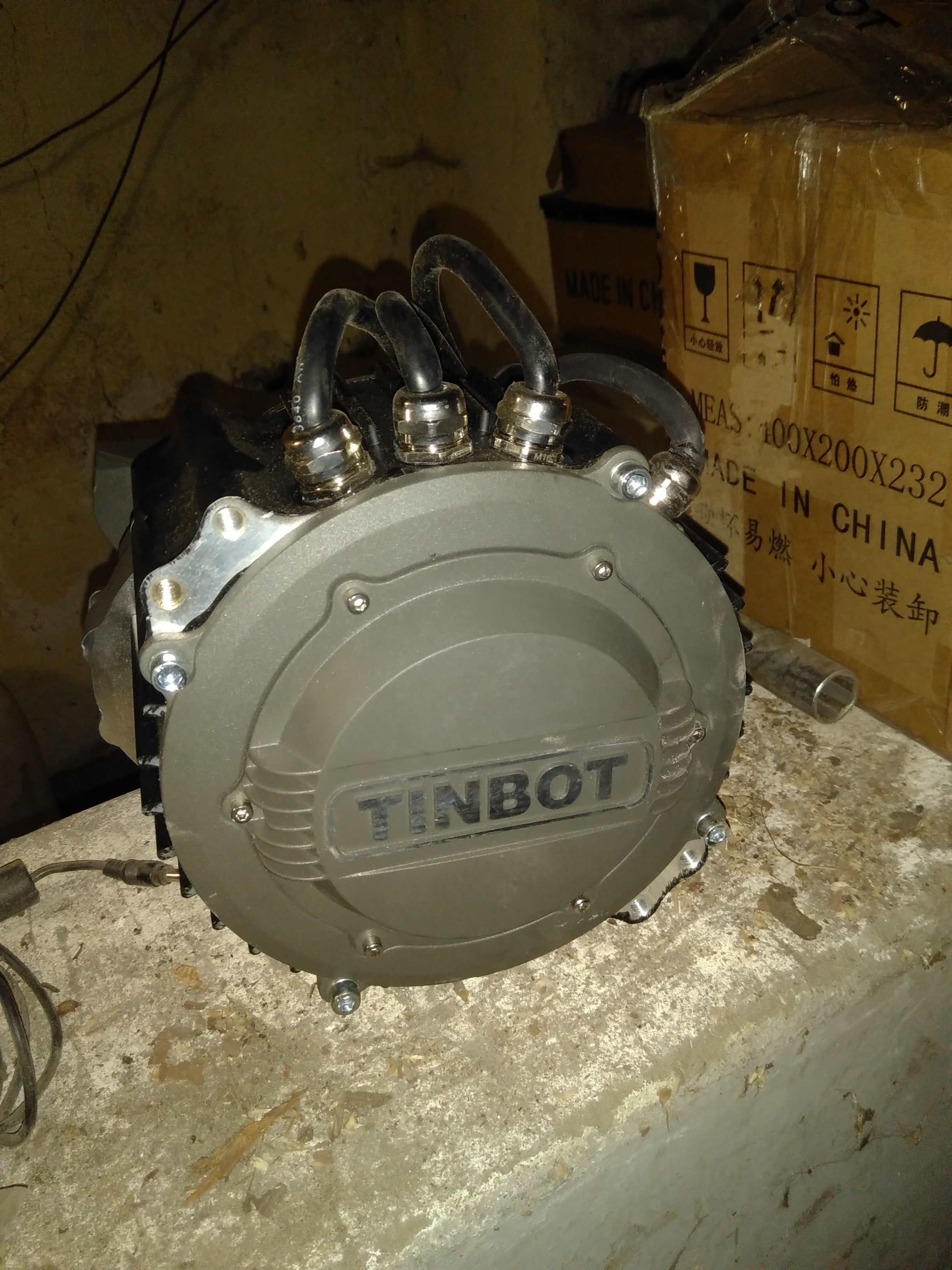

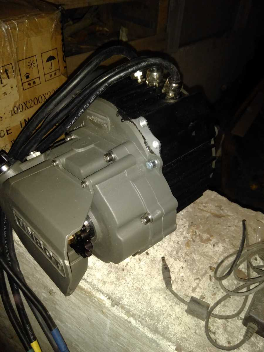

Hier mal ein Bild von Motor+Getriebe

Aus einem anderen Forum habe ich die Idee von einer Zwischenwelle. Gute Idee. Aber auch das Umdrehen des Rades würde funktionieren: schwinge und Rahmen sind absolut symmetrisch.
- Beiträge: 20832
Re: Gespannumbau mit Tinbot/ Kollter- Motor und Akkus
Lieber Rad umdrehen - Zwischenwelle ist wirklich nur allerletzter Ausweg aus ansonsten hoffnungsloser Lage...

Laut Rechnung bräuchte ich dann hinten ein Kettenrad mit etwa 90 Zähnen...wie groß das wohl ist...
