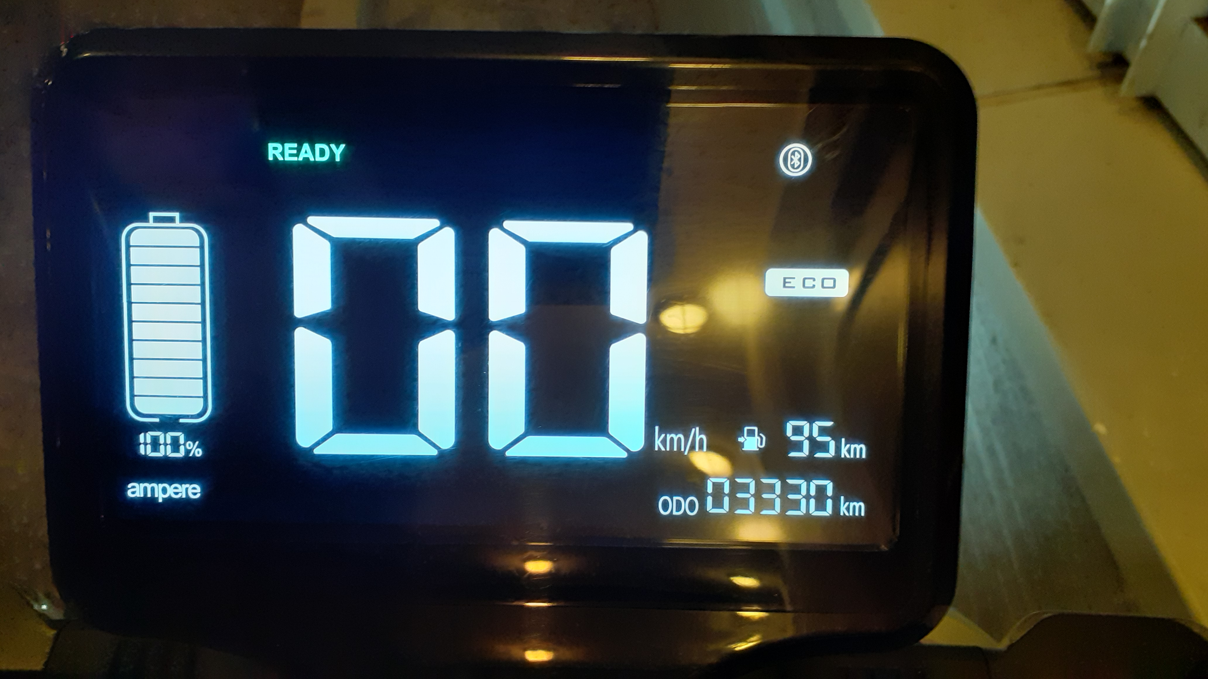

ollle hat geschrieben: Do 10. Feb 2022, 16:17
yakamoto hat geschrieben: Mi 9. Feb 2022, 15:10 Moin Moin,
die sieht in der Tat genauso so aus. :idea:
Also noch keinerlei Verschleiß des Akkus. Das ist doch mal ne gute Sache!
Doch, aber nur im Rahmen von max. 2%, da der Akku (laut Messwerte auf der Primärseite/ 230V) zumeist nur bis 98% voll wird - nach Abzug von Ladeverlusten & Co. ... vermute ich :idea:
Bei der Reichweite macht sich das aber nicht bemerkbar.

Im Display des G5 steht aber nach einer Vollladung immer 100% :!:
