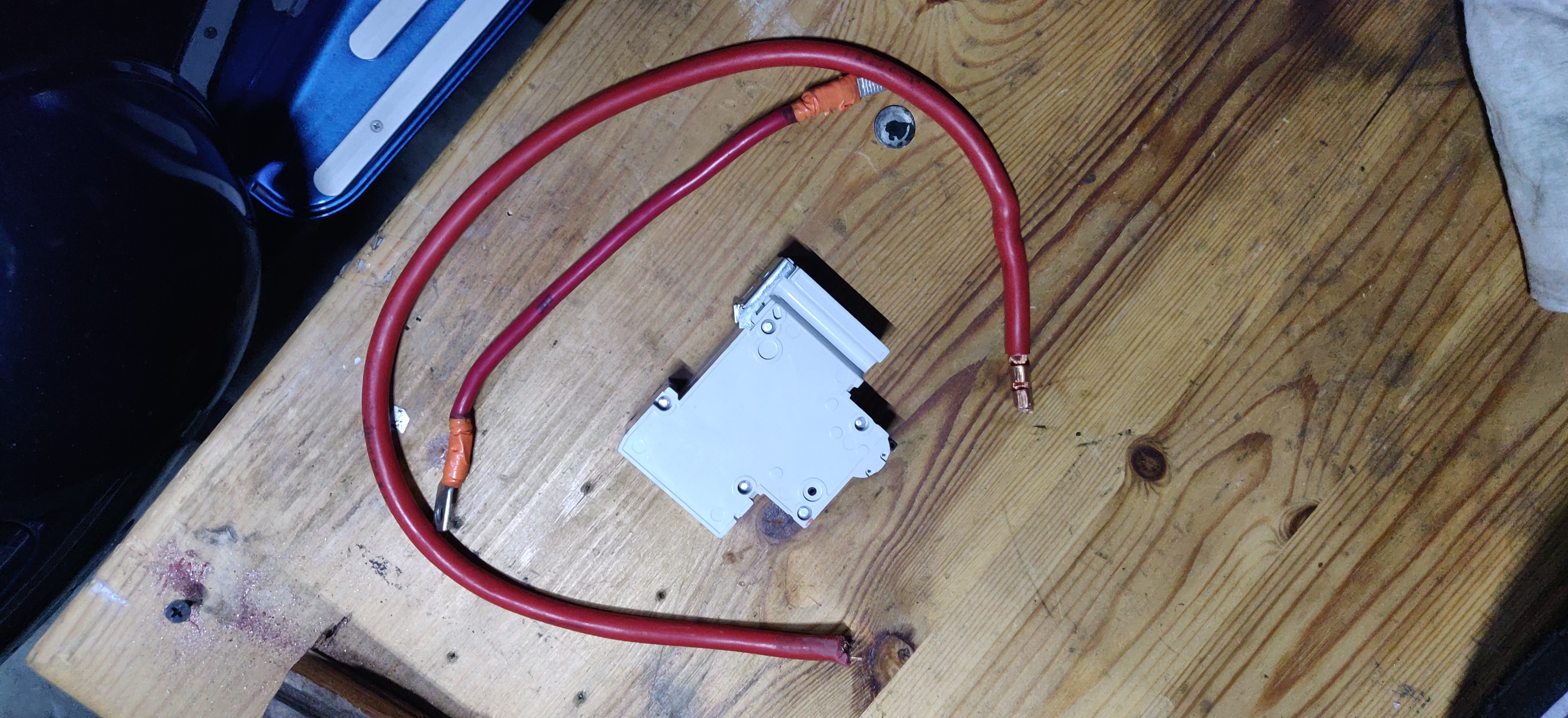

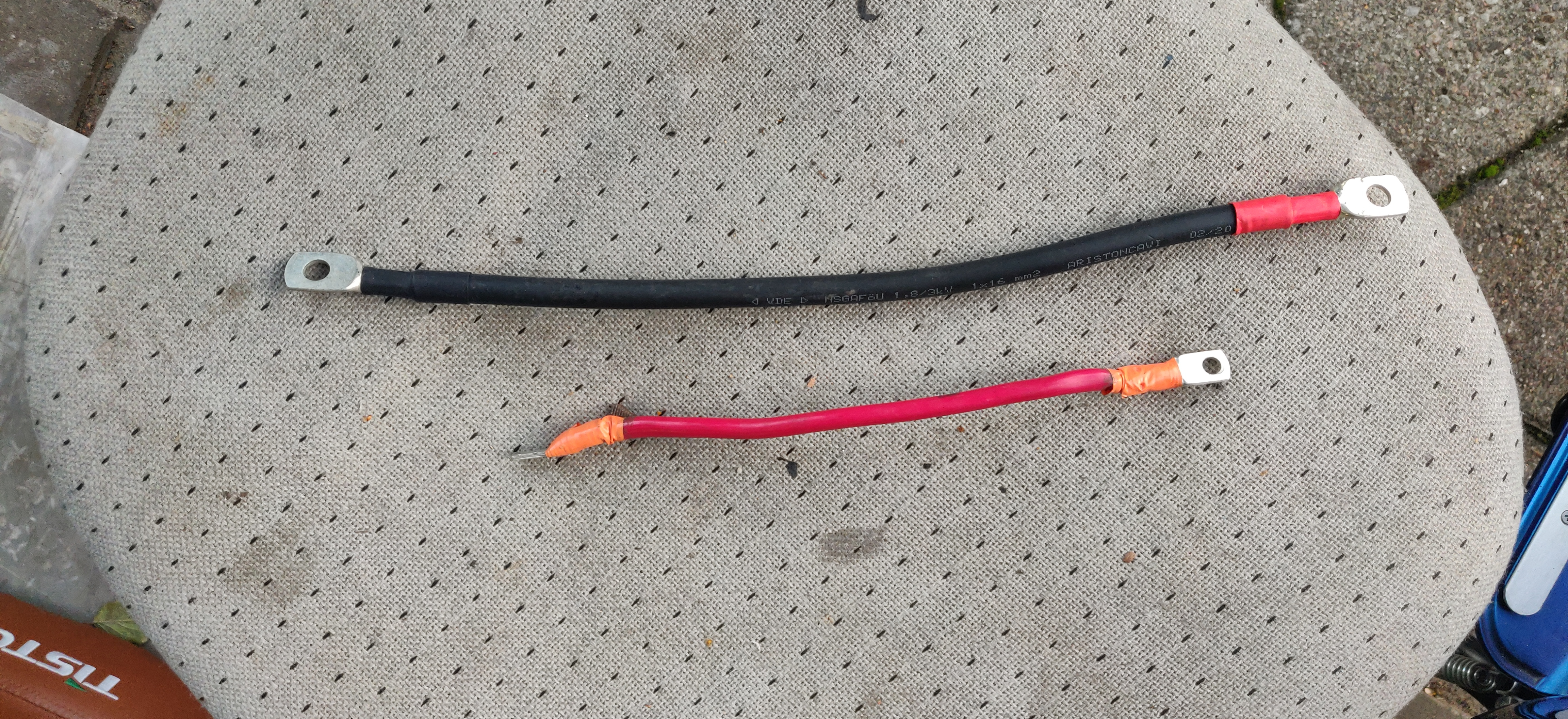

An einem +Pol hat es angefangen zu kokeln, der akku ist hin, hab die schraube gerade so noch abbekommen, aber rein ist nicht mehr möglich.
Das geld kann ich wohl in den wind ]schiessen. Brauche neue verbindungskabel und einen neuen akku.

ja ich habe alle 6 akkus wieder ausgebaut und bei einem davon habe ich das verkokelte kabel an der einen batterie gefunden. bekomme ich die kabel bei einem händler? oder bestell ich die im internet?

Besuch einfach einen lokalen Elektriker oder einen ACR Car- Hifi Menschen, da kannst du dir vernünftige Kabel pressen lassen. Aber das Experiment mit Blei ist eigentlich zeitlich begrenzt. Blei hält im Schnitt 3 Saison oder 4500 km.
