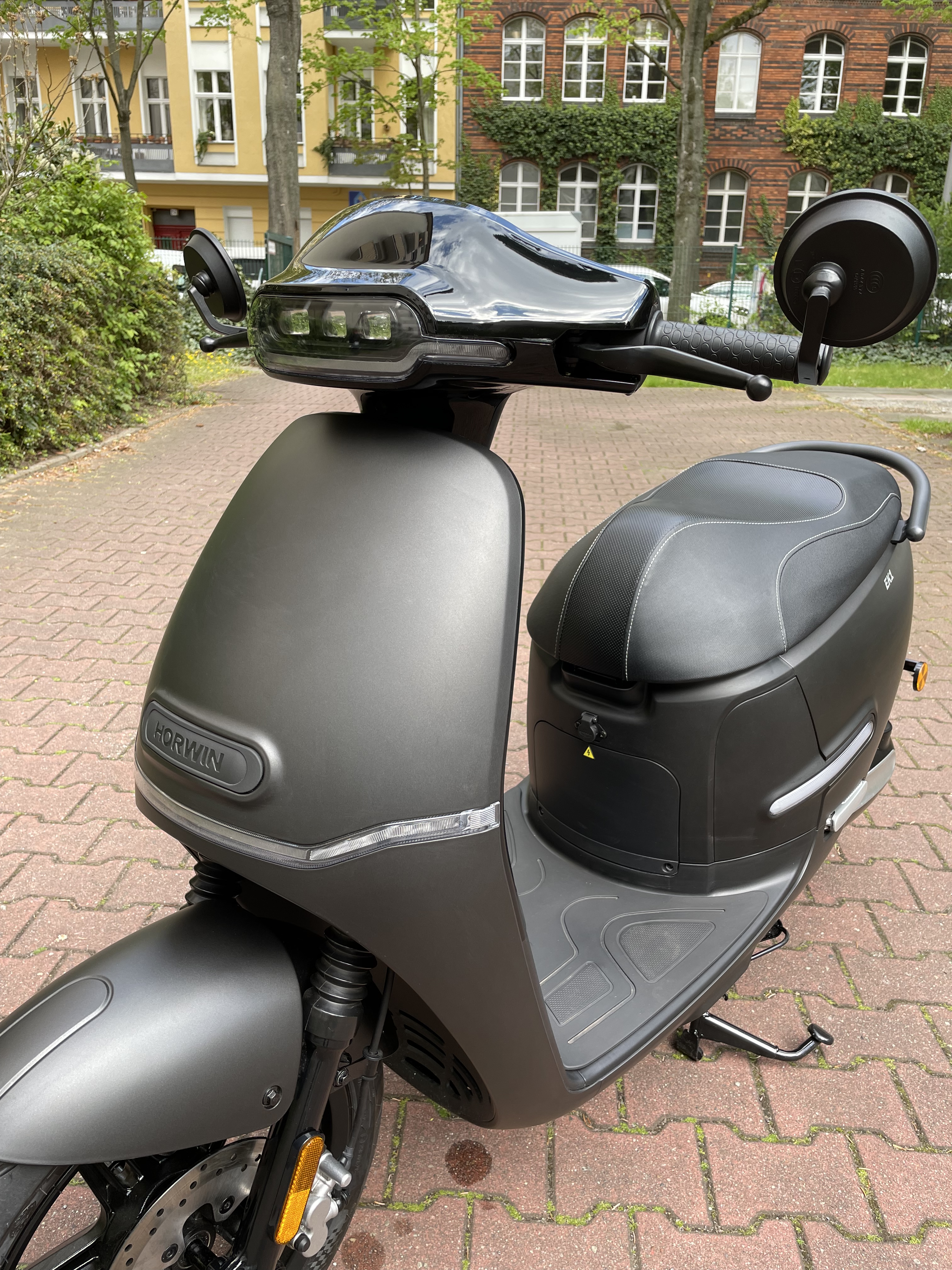

Gerade Spiegel umgebaut.
Ist zwar optisch keine Wucht aber man sieht viel mehr nach hinten und beim Abdecken mit ner Schutzfolie mega praktisch. Diese bleibt nicht mehr an den Spiegeln oder Griffen hängen.
Ich bin immer wieder begeistert von der Beschleunigung des EK3
. Kein Vergleich zum N1S und genau das was ich gesucht habe.

Schaut gut aus! Auch, wenn ich persönlich kein Fan von Lenkerendspiegeln bin. Wäre mal interessiert, ob jemand schon „normale“ Spiegel gewechselt hat und welche empfehlen kann.

Mach sie nach oben zeigend. Dann sieht es x-mal besser aus

Sieht tatsächlich besser aus
. Werd ich mal ausprobieren.

Das zerstört dann aber gleich die böse Streetfighter-OptikSchubi007 hat geschrieben: Mi 5. Mai 2021, 20:54 Mach sie nach oben zeigend. Dann sieht es x-mal besser aus![]()
Ich dachte für mich an sowas (in die Richtung): https://louis.de/artikel/spiegel-americ ... 66c31bbf74
Bin mir aber nie sicher, ob die weit genug nach außen reichen und damit wirklich ein Upgrade sind. Muss ich mal bei Polo/Louis vorbei fahren und ranhalten, wenn es wieder geht.
