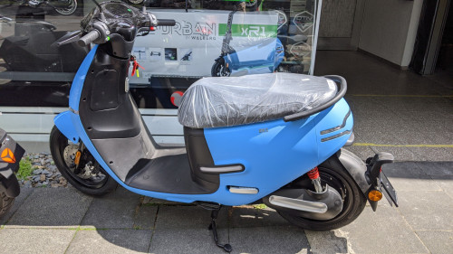

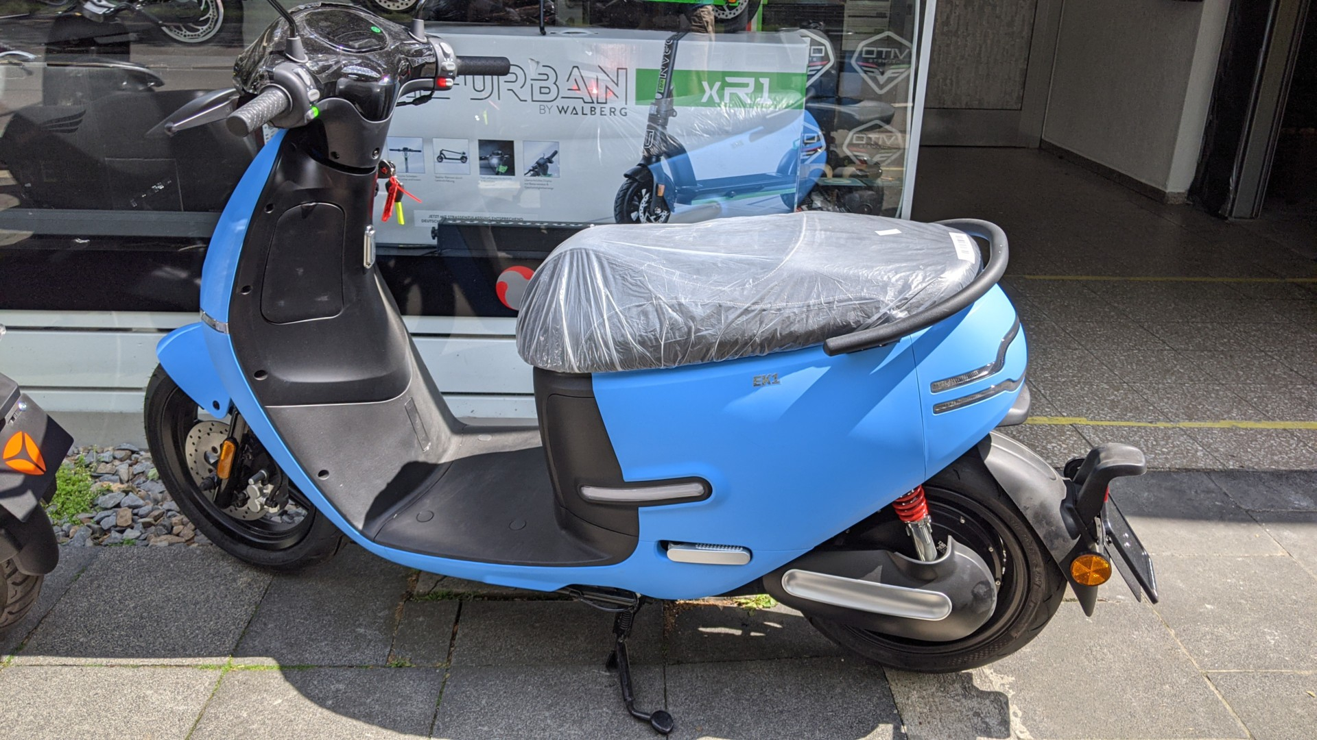

romdo67 hat geschrieben: So 25. Apr 2021, 13:04 Hat jemand den EK1 in blau und könnte ein paar Bilder einstellen. Ist das eher ein helleres Blau, oder wie Verkehrszeichen? Gibt es ein RAL Nummer?
Mein Roller Händler hatte gestern einen in blau da stehen und Mal ein Foto in der Sonne draußen gemacht
EK1 in blau
EK1 in blau

romdo67
Beiträge: 18
Registriert: Sa 27. Jan 2018, 19:53
Roller: UNU Rebell 3kw - verkauft März 21 5500 km
PLZ: 93
Re: Erster Eindruck (Test) des Horwin EK1
Beitrag von romdo67 »
Danke - sieht gut aus. Hoffe dass diese Woche meiner geliefert wird.
