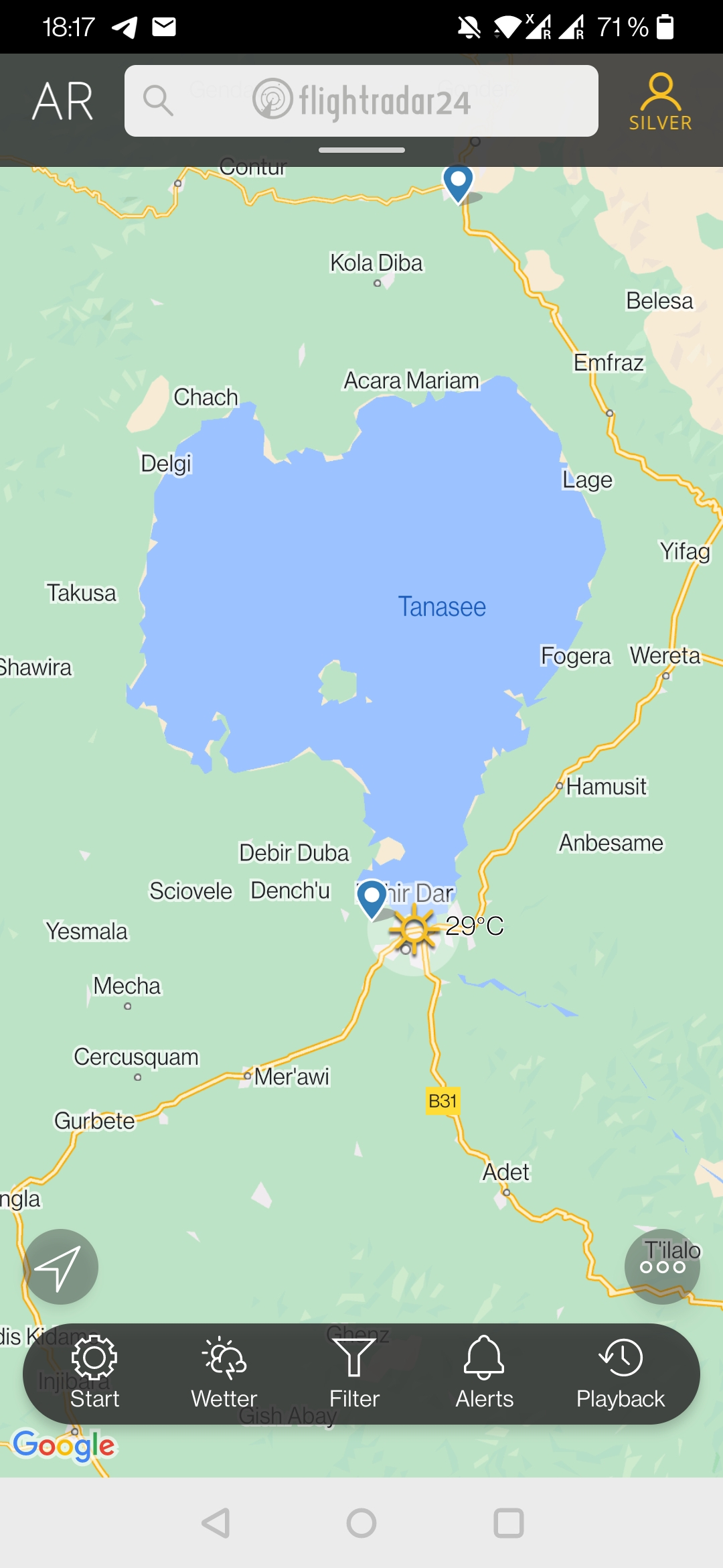

Das ist lokale Kunst aus Paphyrus, das Zeug wächst hier am See.
Ich halte hier alle Agen und Ohren offen, aber bisher nur Eselkarren, TukTuk mit Benzin und alles von Toyota gesichtet.
Der Gastgeber hat aber schon ID3 in der Stadt gesehen.
