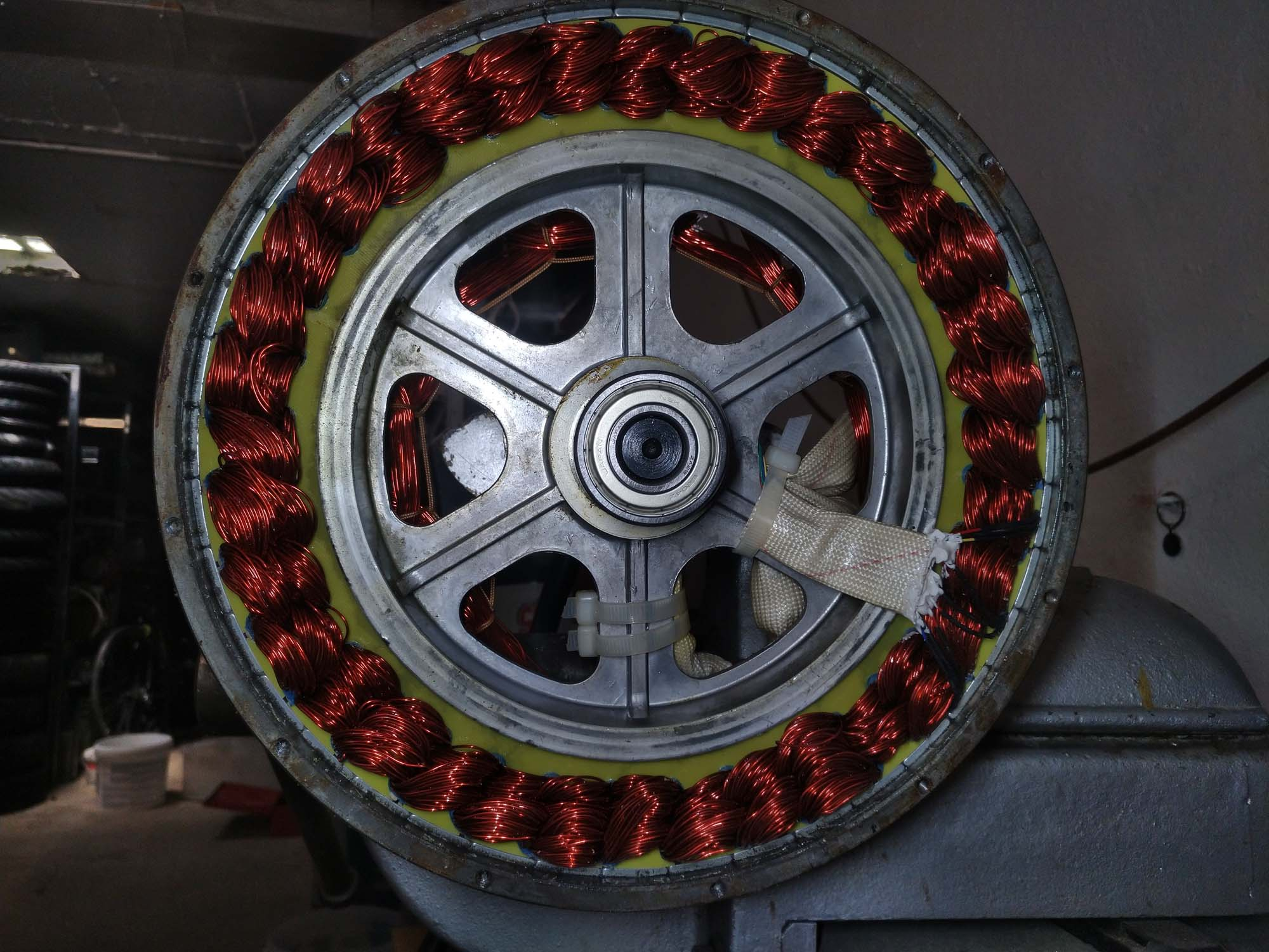

Hab den Motor ausgebaut.
Notizen:
Simmering Deckel Achsseitig TC 35 50 8
Kugellager NSK 6007Z Lager sitzt im Deckel/Schild.
Kugellager Deckelseitig NSK 6204Z
Lager Sitzt auf den Zapfen (Welle).

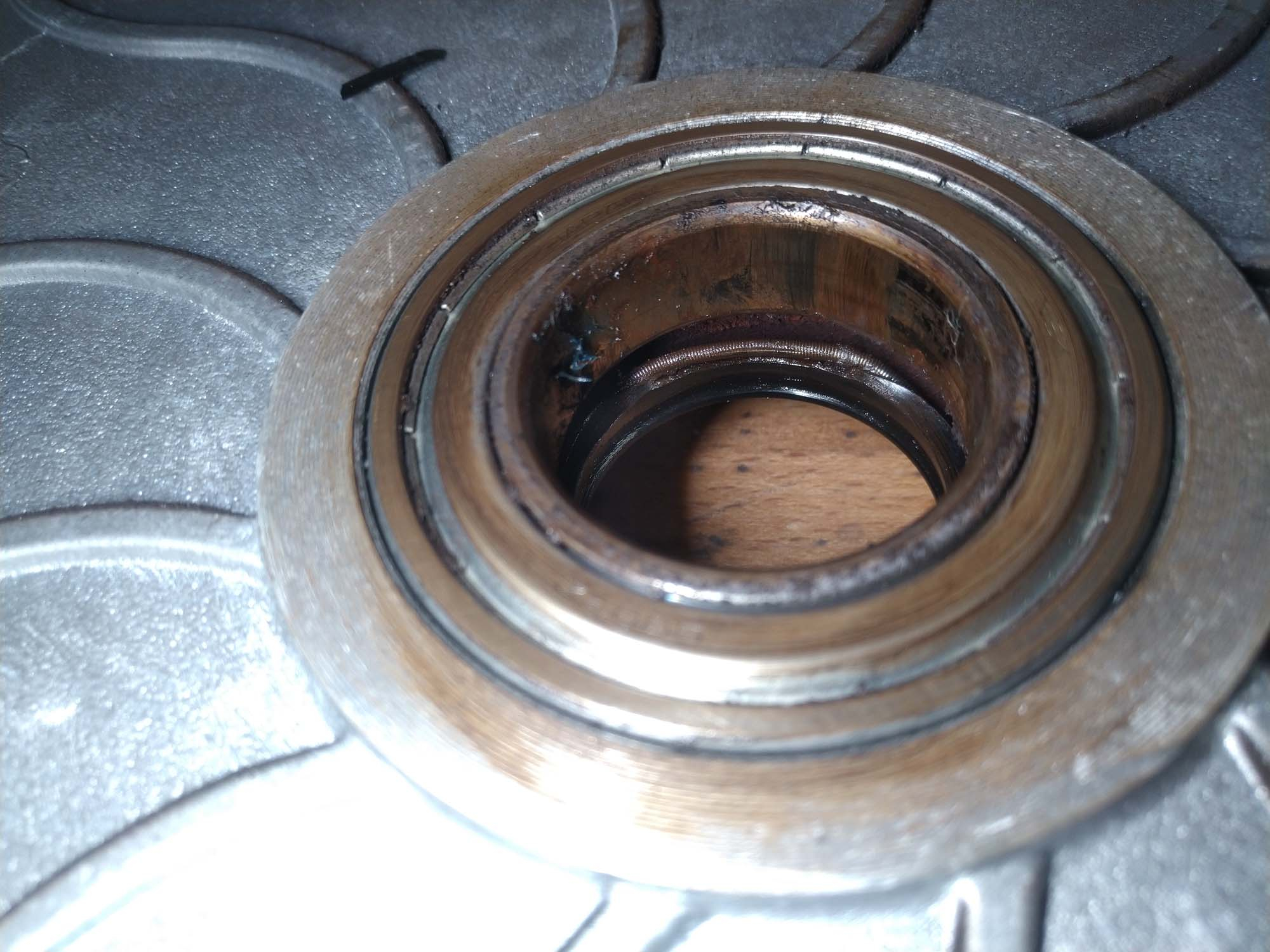

Zu meiner Verunsicherung habe ich bei den Lagern keine merkbaren "Klemmstellen" festgestellt. Das Lager auf der Achsseite harzt ein wenig, das kleinere Lager auf der Deckelseite läuft schon fast verdächtig gut, wiederstandsfrei. Ich denke, ich werde Lager, Simmerring und ev. auch gleich die Bremsscheibe ersetzen. Die hat noch 3.6mm, 3 sind das Minimum.

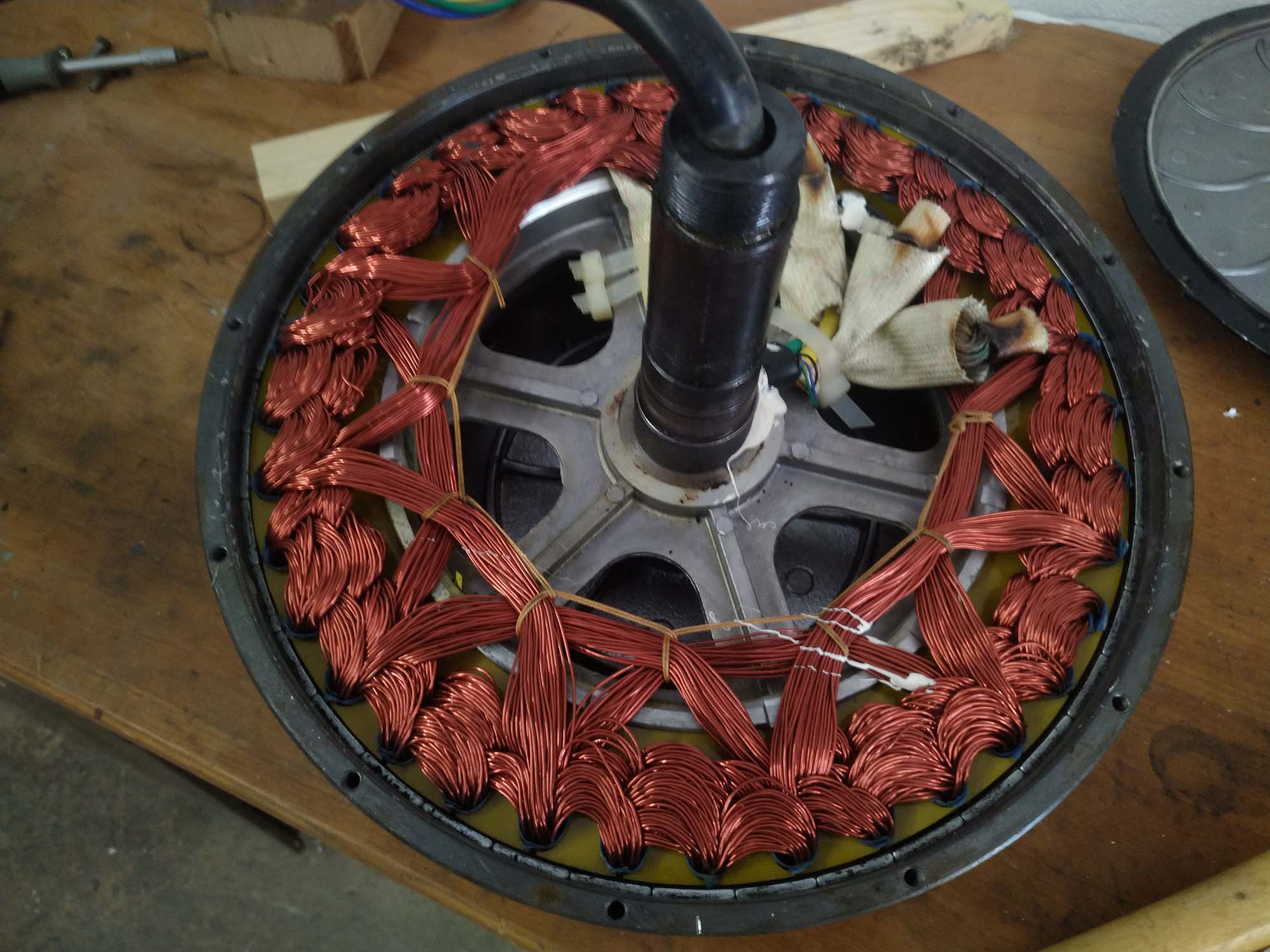

Erstaunt und entäuscht bin ich ob der Wicklung. Die hat noch nicht mal nen Tropfen Lack gesehen. Die Spulen wurden demnach einfach reingebaut, flachgepresst fertig. Wer schon mal Motorenwicklungen gesehen hat die vom Fachbetrieb gemacht wurden kennt den Unterschied. Auch wenn die nicht an 400V laufen, zwischen den Windungen hat es doch die 72V und die Vibrationen im Betrieb wirken sich auch auf die Spulen aus. Bilig-Billig mit einer gewissen Wahrscheinlichkeit die Garantiezeit zu überstehen. Mehr nicht.
Ich frage mich grad, ob ich den Motor einem Fachbetrieb zum Tauchlackieren geben will. Noch ist die Wicklung intakt.
Fragen?
Wer jetzt Fragen zu dem Motor hat soll die stellen.

Warum hast du denn den Motor ausgebaut? Die Lager sind für 50tsd. km und mehr gut. Ich vermute das Geräusch kommt von der Bremsscheibe bzw. Bremszange.

Ich hatte die Bremszange bereits ausgebaut, das Geräusch war unverändert präsent.Peter51 hat geschrieben: Fr 17. Jun 2022, 14:22 Warum hast du denn den Motor ausgebaut? Die Lager sind für 50tsd. km und mehr gut. Ich vermute das Geräusch kommt von der Bremsscheibe bzw. Bremszange.

Daten zum Motor
Ich zähle 40 Neodym? Magnete, vermutlich 40Pol.
Die Magnete dürften 35mm lang, 22mm breit und 3mm hoch sein.
Nuten zähle ich 36, in Nute 1, 4 und 7 wird jeweils eine Phase eingespeist, dann hat es den Sternpunkt. Würde mich ja interessieren wie die Pole genau ausgelegt resp. angeordnet sind. Nur kann ich das hier nicht rausfinden. Gut möglich dass "die" 36 polig, 3 Phasig arbeiten.
Für's Lackieren frage ich mich noch, wie ich sicher den Neodym Ring vom Stator (innen) trenne. Die Neodym Magnete werden wohl kaum "Teslas" verlieren wenn der Stator 1-2 Wochen nicht vorhanden ist.
Erste Idee, den Stator an der decke aufhängen, der Rotor auf der Motorradhebebühne fixieren und dann die Hebebühne absenken bis beide sauber getrennt sind. Gibt es zu dem Vorgehen Erfahrungen?

https://www.youtube.com/watch?v=N3GxERaohhQ Beim Zusammenbau nicht die Finger klemmen. 40 Magnete = 20 Polpaare.
Das Schlagen könnte auch vom Controller kommen. Ist Drehzahl bzw. lastabhängig. https://www.youtube.com/watch?v=RRnLwcZmBNE
Ein Kollege hat schon einmal einen E-max Motor 848V9 neu gewickelt viewtopic.php?f=46&t=10131&hilit=madrider
