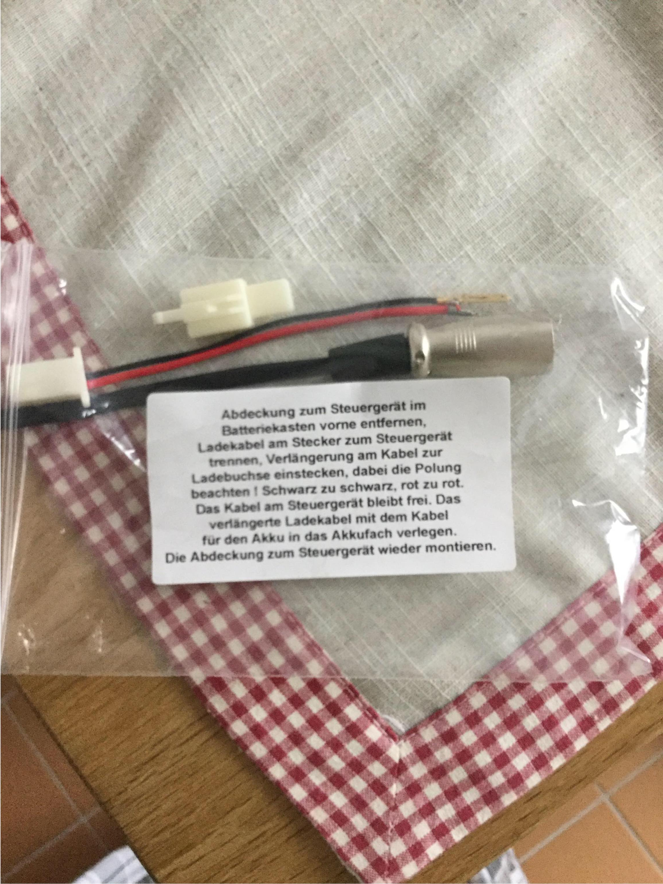

Mir Ist Immer noch noch ganz Klar geworden, warum der neu Akkupack Zwei Anschlüsse hat, so wie sich das imm Augenblick darstellt, würde ich Sagen, der Eine Anschluß dient rein zur Abnahme und der Andere zum Aufladen. Die Stecker so abzuändern das Ich den Pack auch im Revoluzzer aufladen kann, ist eine Kleinigkeit. Jedoch währe es Interessant, bevor mann das in Angriff nimmt,zu wissen, ob der Stecker zur Abnahme während des Aufladen noch mit den Revoluzzer verbunden sein darf oder nicht. Da bin ich mir einwenig unsicher. Für ein einfaches Experiment ist der Akkupack zu teuer.

Bin heute Morgen nach Fünf Tagen Grippe, aus den Bett gekrochen und wollte die Verpackung vom Lihium Akupack entsorgen. Beim Trenn Habe ich ein kleinen umbausatz gefunden. Es ist tatsächlich so, das eine Kabel nur zu Laden, das andere ist zur Entnahme

Muss also noch umbaumasnahmen am Scooter durchführen.
