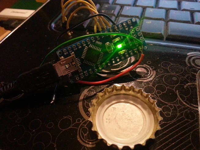

2Alf20658 hat geschrieben: Auszulesen dann mit Smartphone ? Das wäre der Hammer.
Aber bitte:
Arduino/Bluetooth
Arduino/Bluetooth
Das leuchtende Modul auf dem Steckbrett ist ein Bluetooth-/Seriell-Umsetzer. Die auf dem Handy sichtbare App ist ein Bluetooth-Terminal mit konfigurierbaren Buttons. Bei Senden eines speziellen Zeichens gibt er die ermittelte Spannung an Analog-Pin 0 auf die Konsole aus.

Jopp, genau so dachte ich es mir. Nur dann mit einer richtigen App statt einer generischen ;)
