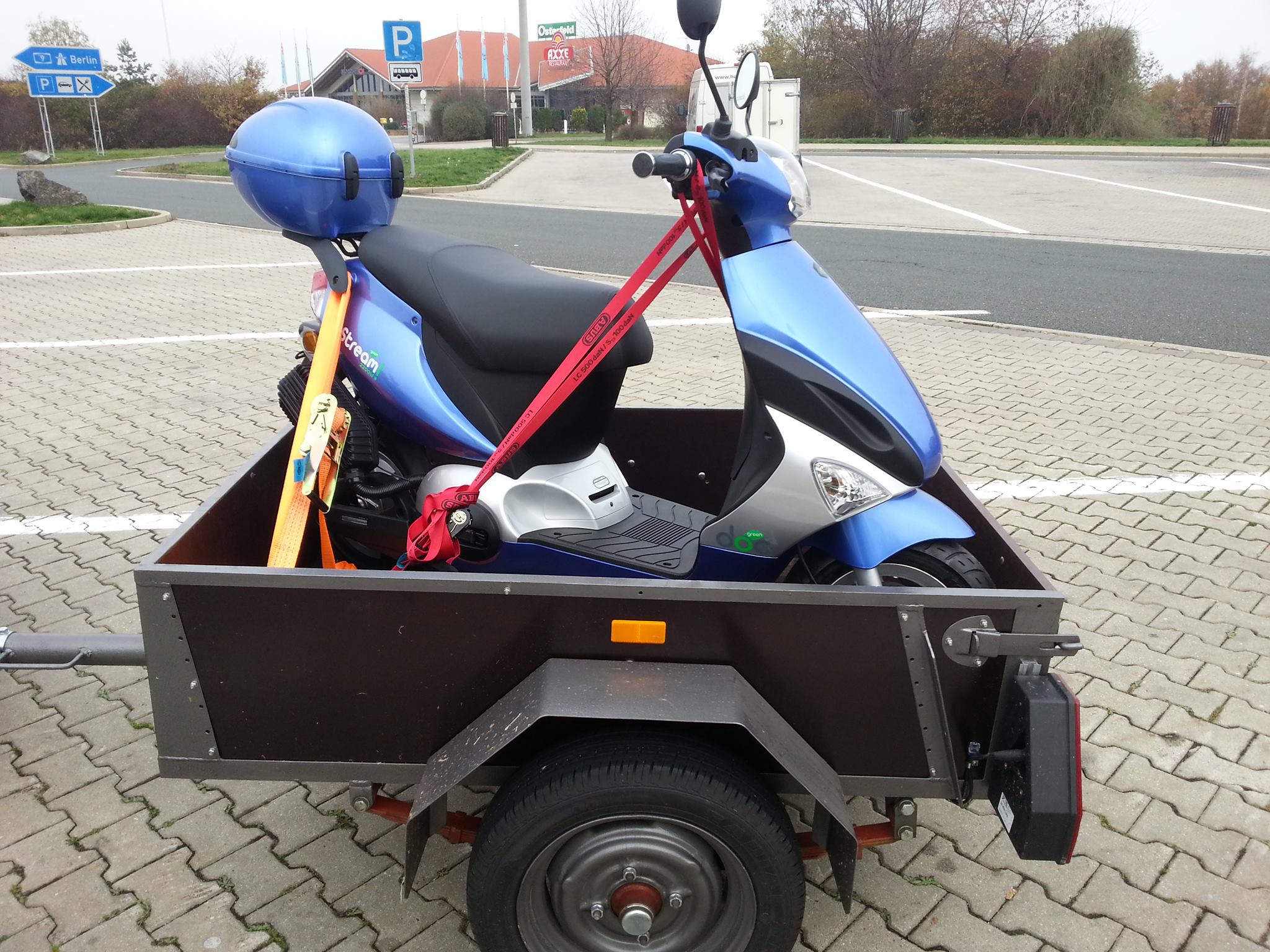

Hier ein Bild von meinem Stromer - hoffentlich zum letzten mal auf "fremden" Rädern :D
